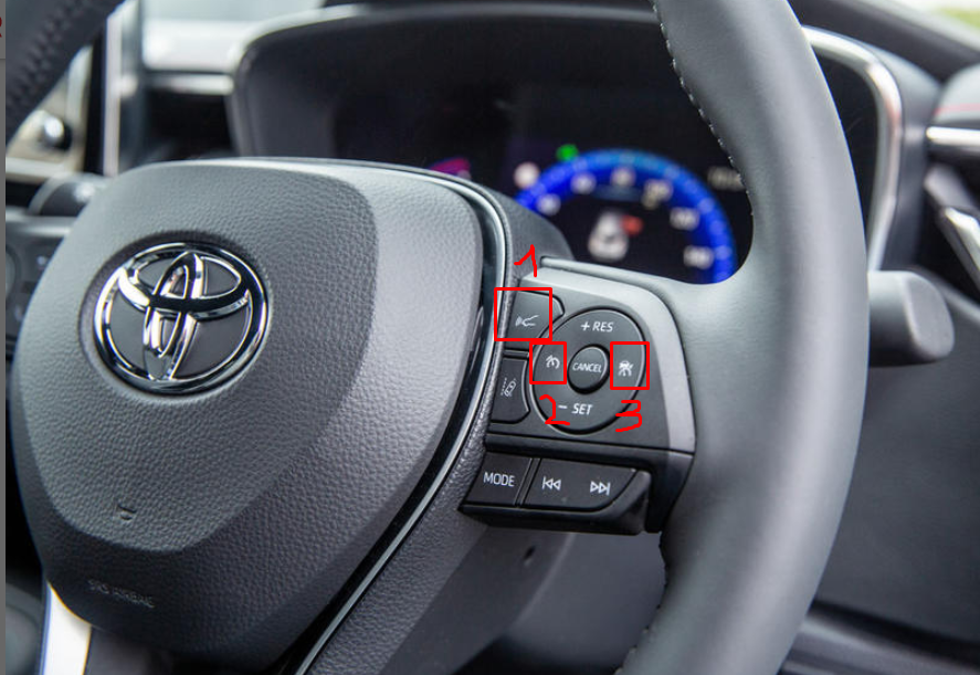

Ето бутоните на моята:
С 1. съм отбелязал бутона за дистанцията за която ти говори biro. 2. е за обикновения круиз контрол, а 3. е за адаптивния...

Нищо общо явно нямат твоите с моите бутони.
2. е ако искам да си имам стандартен круиз контрол - да държи зададена скорост
3. е да задам максимална скорост, но да намаля (включително и до пълно спиране) когато пред мен кола/мотор/камион намаля като държи зададено от мен разстояние (3 степени на близост). С педала на газта мога да надвишавам примерно за изпреварване.
и тук идва бутон 1. - с него променяш каква дистанция искаш да има до автомобила пред теб.

Вслушай се в това, което Biro ти писа, остави другите мнения:
Няма как да имаш адаптивен круиз без бутон за избор на разстоянието до предната кола.
А с моя волан просто ти показвах какви символи трябва да имат бутоните, които да търсиш в Аурисите. Просто онагледих описанието на biro...

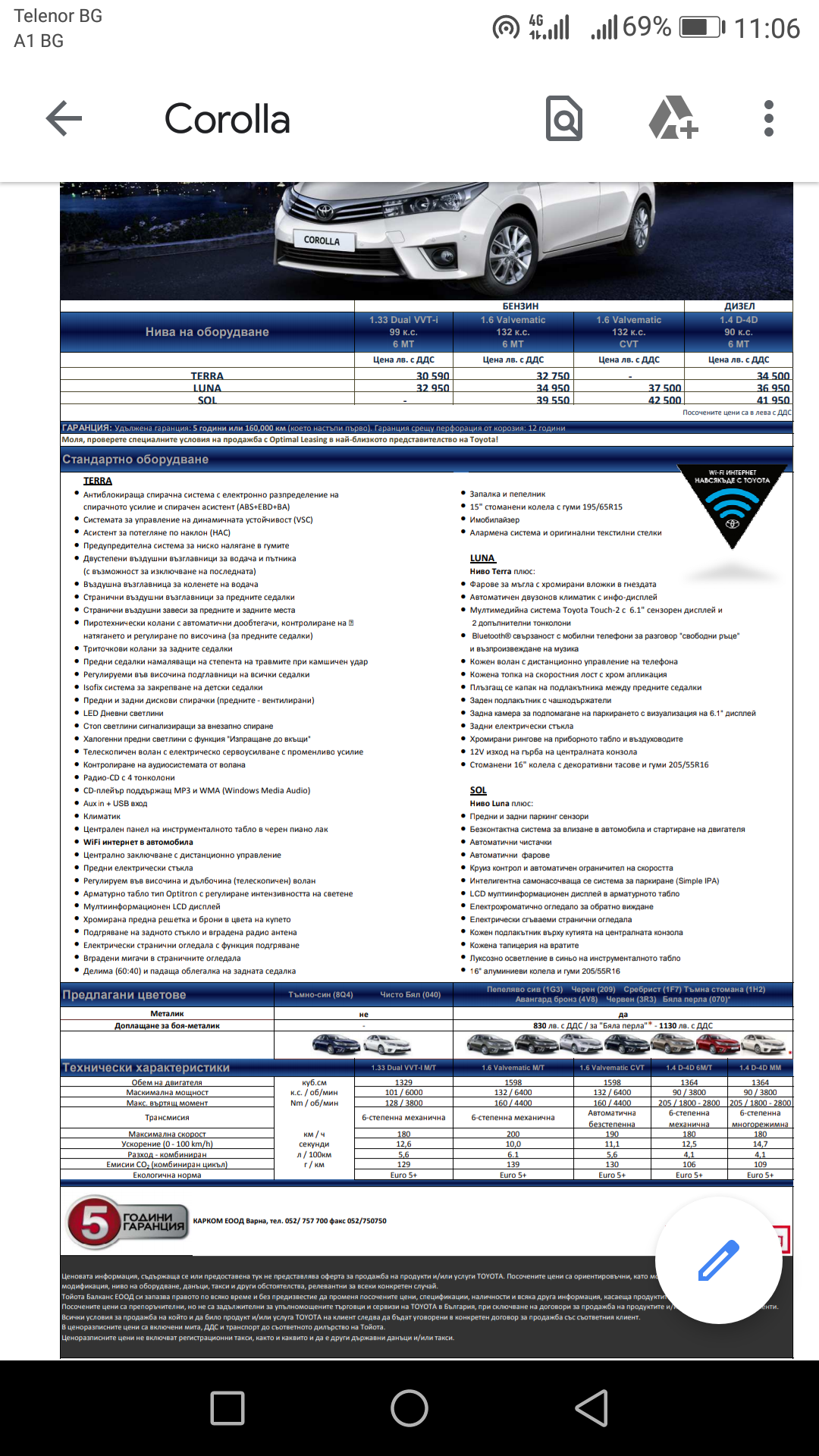

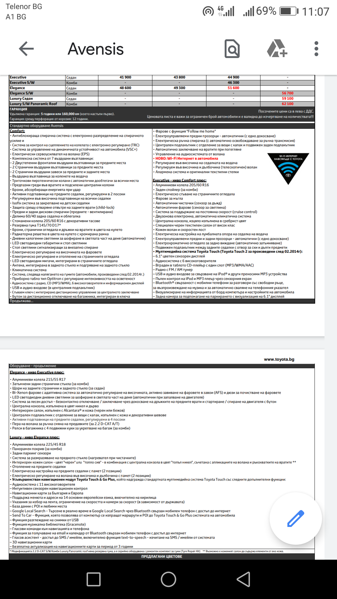

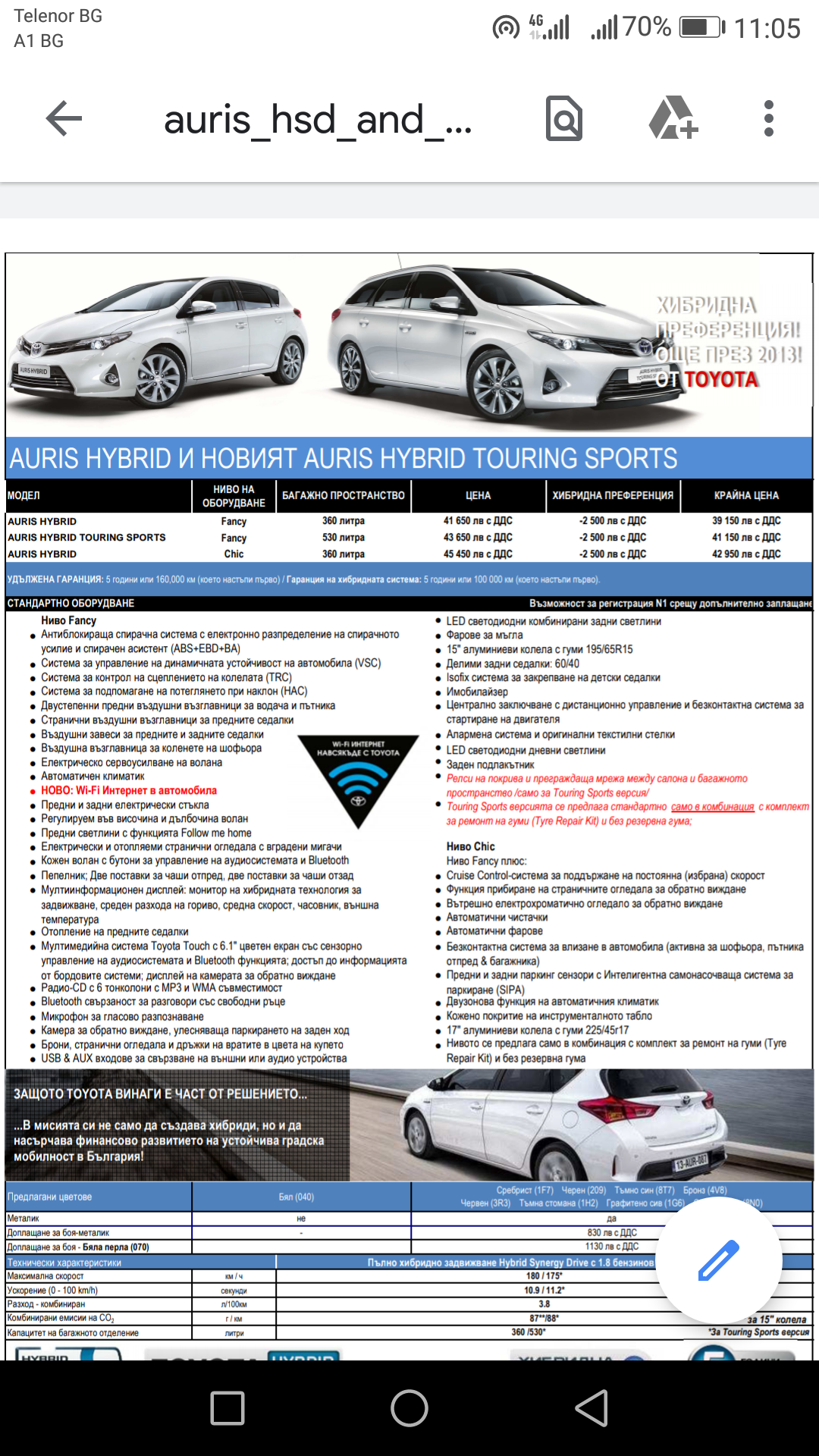

Ето брошури от по старите модели, бях си ги търсил за съпоставка, но вече явно тойота варна са акуализирали сайта и не ги намирам, качвам ги като снимки защото не ми позволява да закача файла през телефона, и в краен случай се обади в тойота и попитай каквото ти трябва, би трябвало да ти отговорят веднага.
