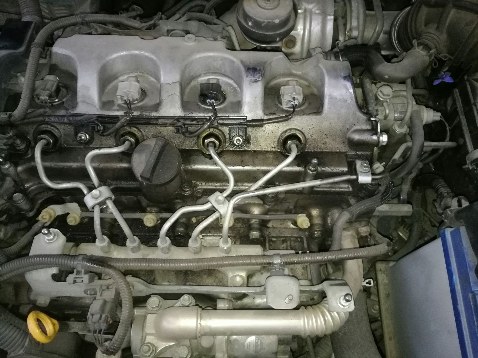

По тръбата за нафтата от рейла към 5-тата дюза можеш да се ориентираш къде се намира дюзата, ориентировъчно е под ГНП-то вдясно на ДВГ.

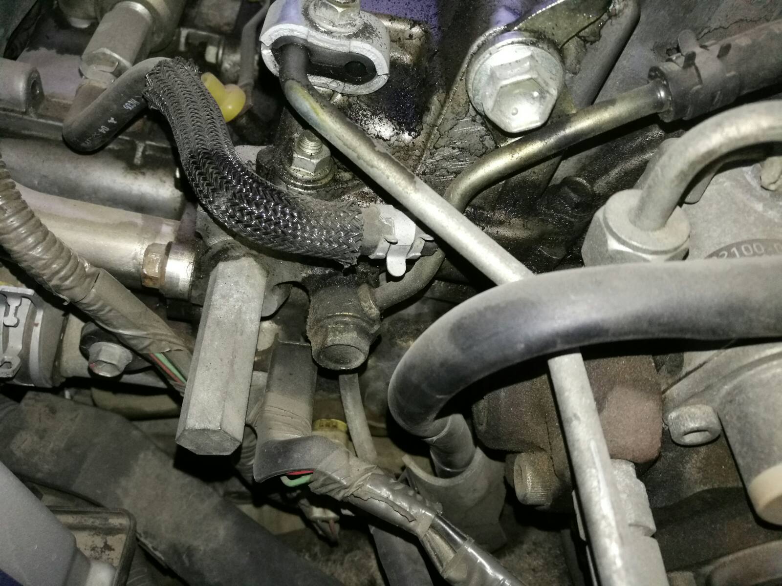

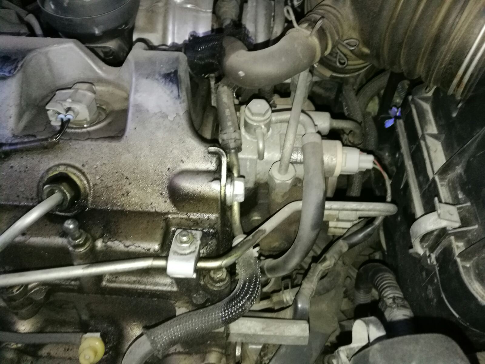

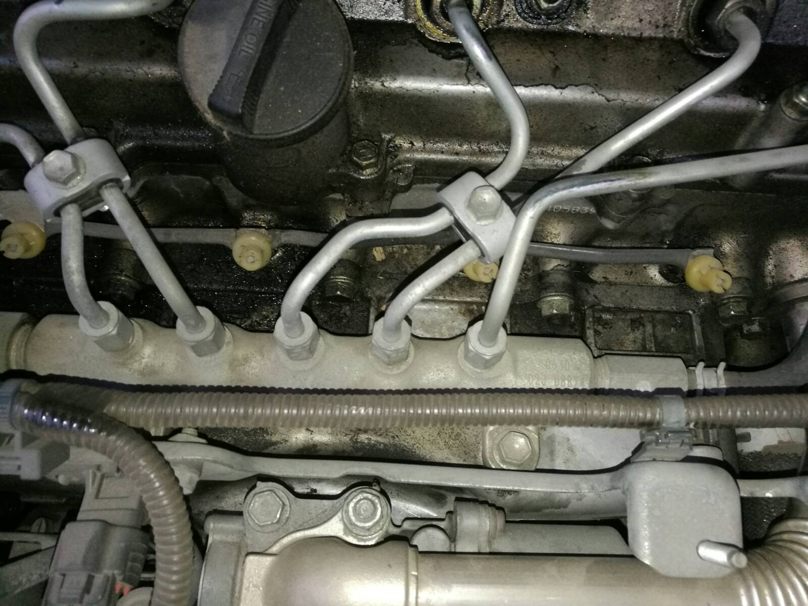

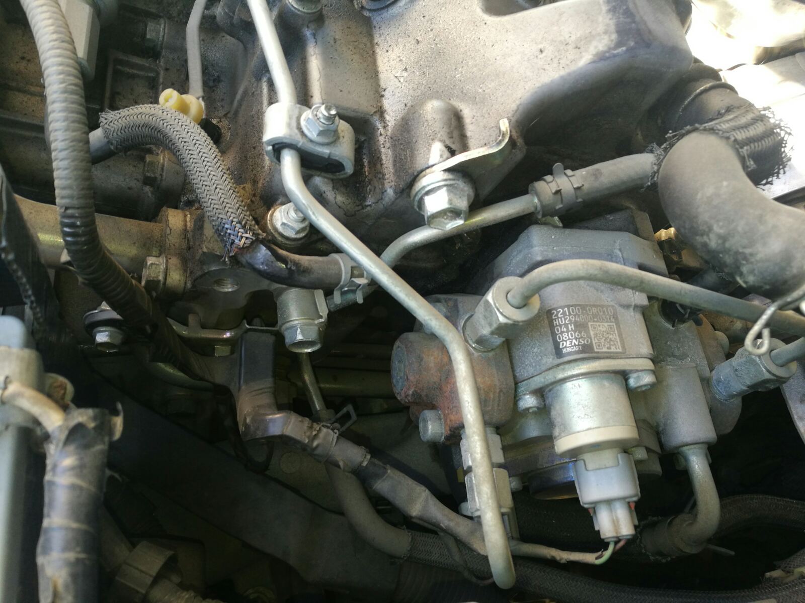

Качвам също няколко снимки но не виждам 5-та дюза.

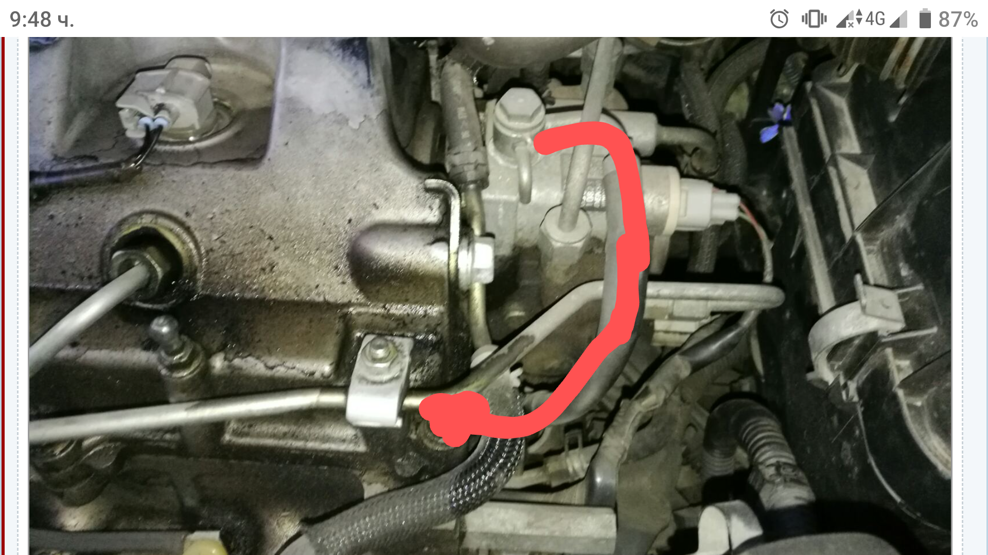

Тръбата към дюзата тръгва от гнп-то заблудил съм се, че е от рейла.

Направих сравнение с кола която фабрично няма фап прилагам и снимка по-долу. Оказва се че 5-тата дюза взима директно от ГНП. На снимката се вижда че липсва този болт и малкуч от горния ъгъл на ГНП. Тука изникват следните питания за възможностите за затапване:
1) тази линия захранваща с гориво дали е с високо налягане като останалите или е с ниско
2) ако я запуша и тя се окаже с високо налягане ще наруша ли работата на ГНП
3) ако е с ниско налягане мога ли да я свържа към обратното гориво
Продължавам с проучването и също ако някой има схема вътрешно на ГНП да я качи

Може да запушваш смело, петата дюза е много различна от основните за цилиндрите.Тя работи на ниско налягане и може да се запуши изхода на помпата с подходящ болт.Не знам само където е дюзата как ще се запуши, ще се остави дюзата да запушава "дупката", или ще се прави болт.
