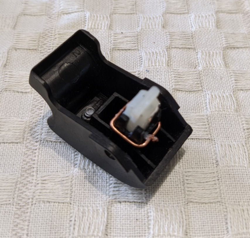

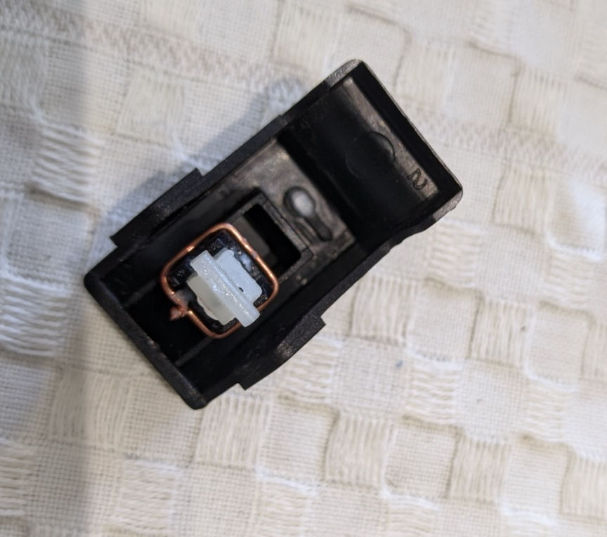

Започвам с копчетата за управление на стъклата, на шофьорската врата - Корола Версо.
Копчетата с AUTO функция при леко натискане(издърпване), щракват един път и движат стъклата докато не се отпусне бутона. При по-силно натискане(издърпване) се усеща още едно щракване и стъклата са в автоматичен режим. С времето и стареенето на пластмасата, щракване не се усеща и само при леко докосване на бутона стъклата влизат в AUTO режим. Виновни са черните зъбчета(чупят се някъде в основата си), в които се движи бялата пластмаса от снимките. Пробвах със секундно лепило, но без успех. Накрая комбинирах лепило и ТЕЛ. Резултатът е около 70% подобрение. Не станаха като нови, но все пак се усеща леко щракване и работи и в двата режима.

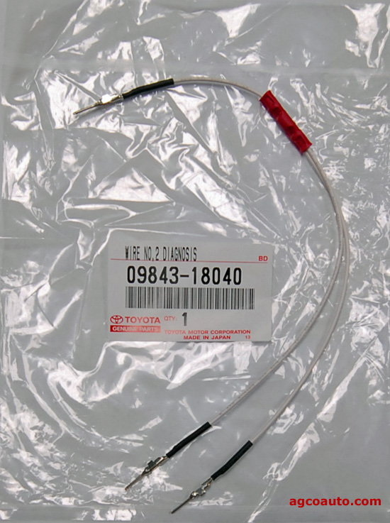

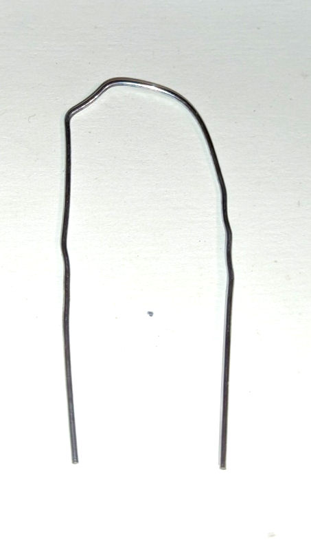

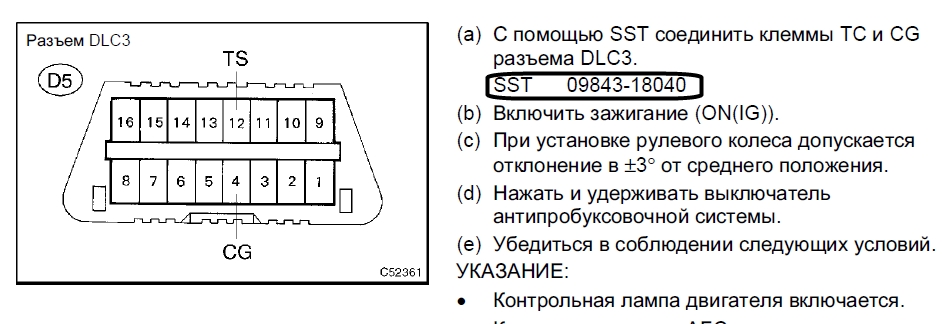

В някои случаи, трябва да се свържат два пина на OBD буксата.
За тази цел, Тойота препоръчва да се използва специален инструмент SST 09843-18040
И понеже не всеки разполага с такъв, на помощ идва добрият, стар кламер.
