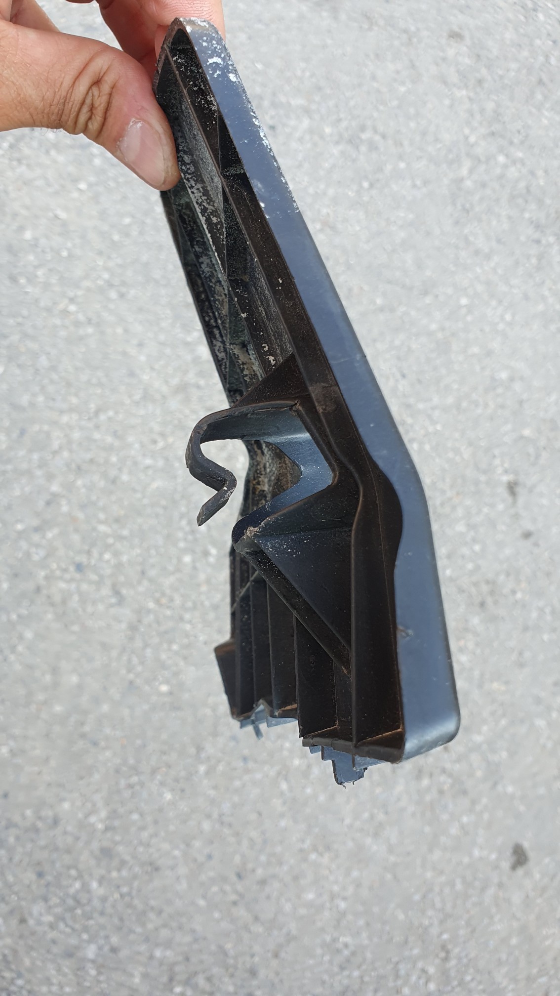

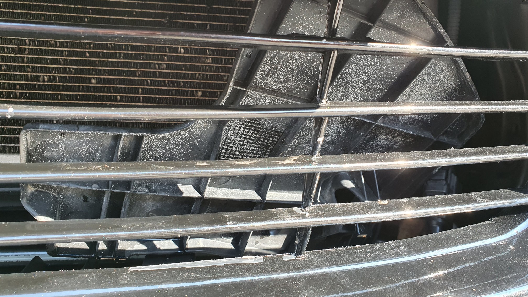

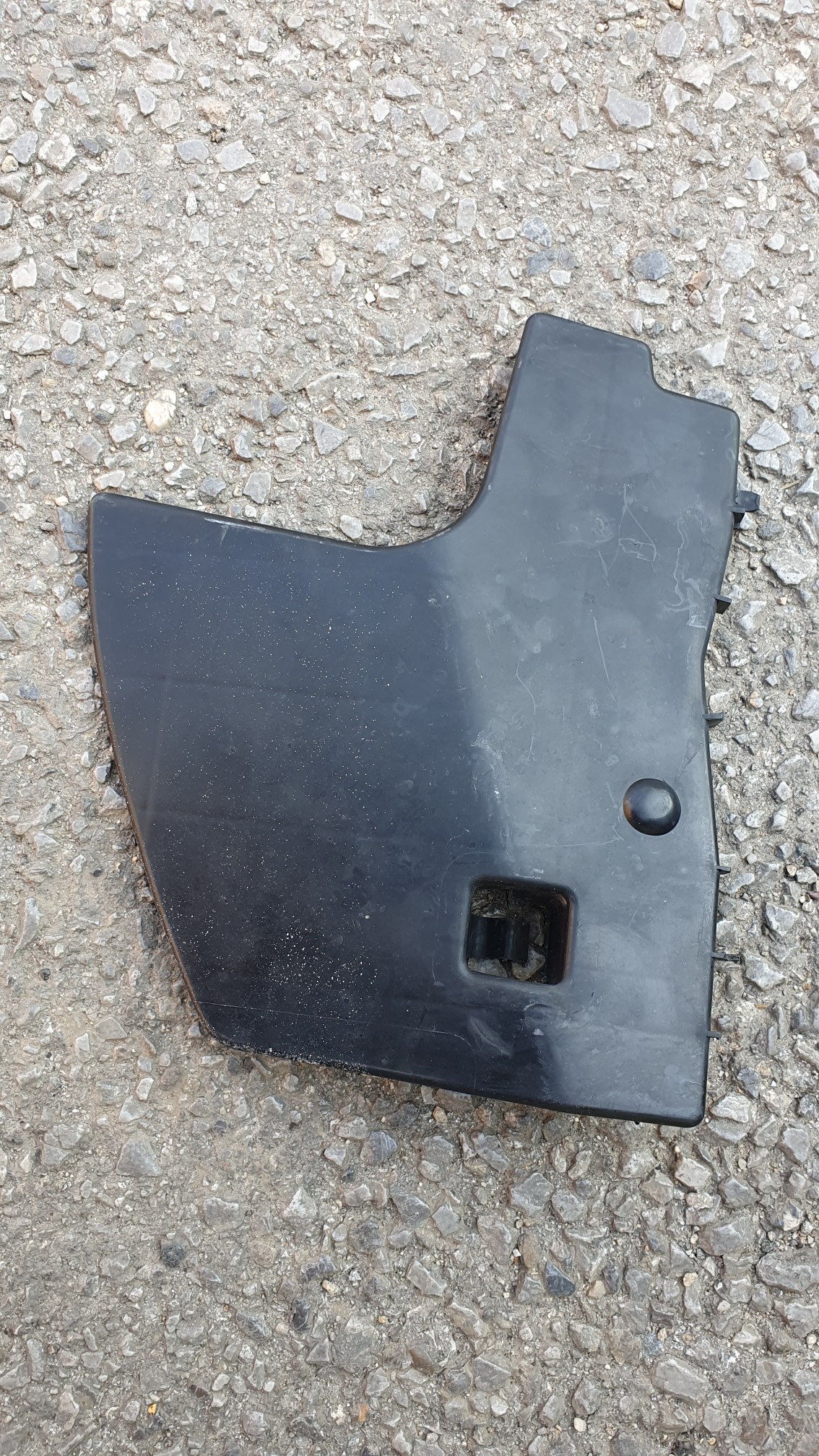

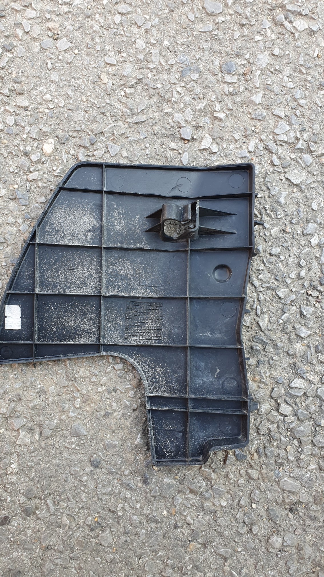

Вчера докато я подсушавах след автомивка, видях висящ кабел с датчик между радиатора и решетката на бронята, както и паднал пластмасов детайл (малка кора около 20 на 20 см), за който детайл всъщност е темата.
Ще съм благодарен, ако някой ме насочи какъв е този детайл и от къде може да е паднал. Няма номер, надписи и т.н...

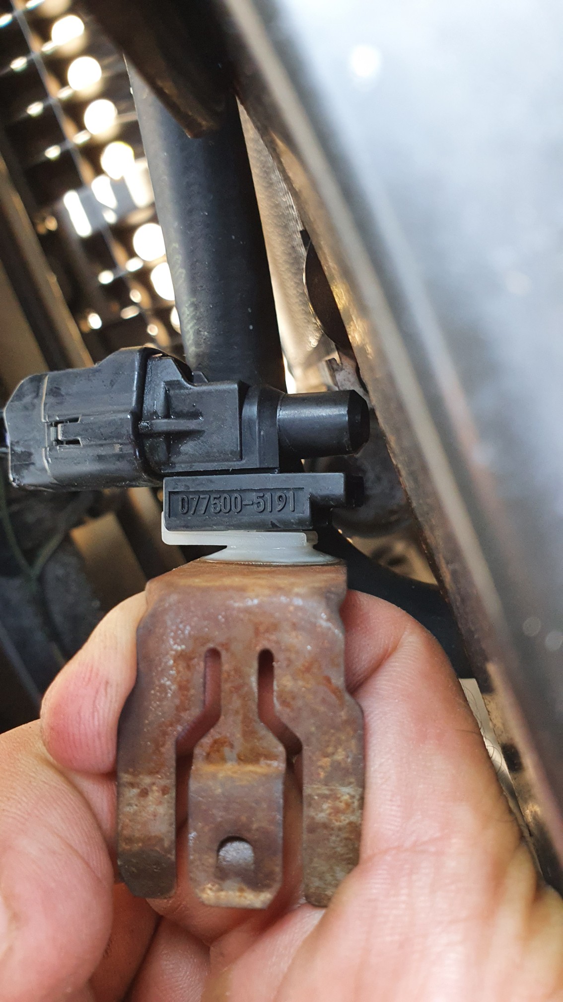

За датчика веднага се ориентирах по номера (благодаря ти, Чичко Гугъл): 077500-5191, датчик за външна температура. 10 минутно ровене на клипове, форуми и изображения не ми помогна да разбера как и къде е монтиран, за това клекнах и започнах да гледам и пробвам, докато не му намерих мястото и го закрепих (долу вдясно пред радиатора, на една пластмасова пластина).
Остана въпросът за пластмасата. Каква е, как и защо е паднала точно там (щях да ходя на преглед за окачване - вече не, изчезна едно много леко потропване, след като извадих пластмасата).
Прилагам снимки, малко трудно ми е да ги вмъквам в мнението (пиша от телефон), но според мен са достатъчно ясни сами по себе си.

53294-12050
53294C - DEFLECTOR, RADIATOR SIDE, LH ( http://japan-parts.eu/toyota/eu/2008/au ... nel#53294C)
https://zapchasti.ria.com/b-u-deflektor ... 0.amp.html
На това ми прилича по форма и от снимката от линка, и мястото, където е "кацнал".
Не съм 100% сигурен за номера дали е точно твоят, защото избрах произволен Аурис от твоята година.
Дано съм ти помогнал къде да "копаеш".
