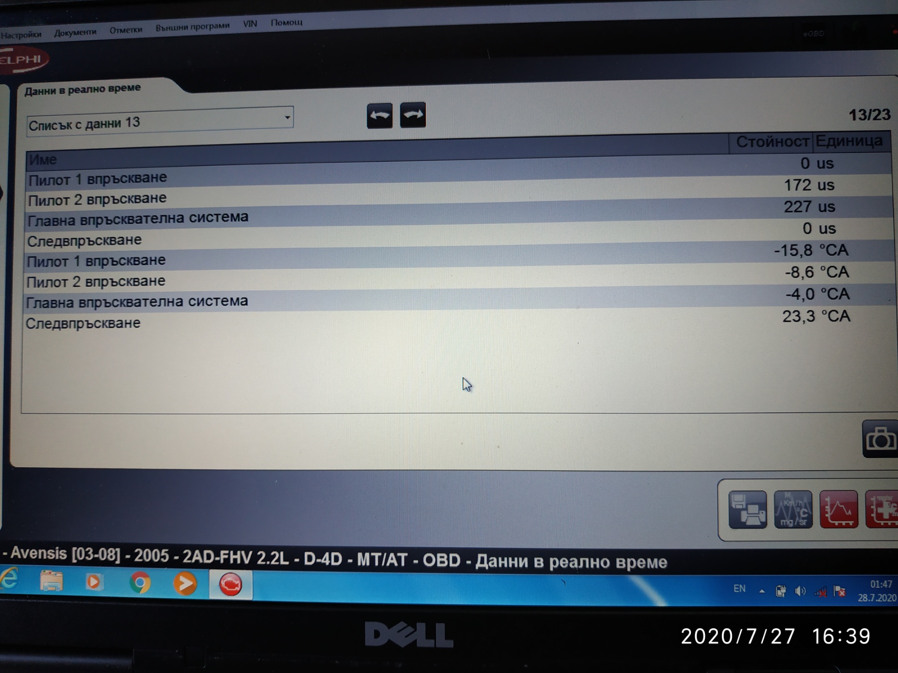

Здрсвейте колеги. Ако някой има повече опит с този двигател да каже. Диагносиката нищо не показва .Няма записани грешки.
Колата ускорява бавно до около 1500 об после е пушка. DPF премахнат. EGR почистен. колата не харчи масло и вода и не пуши.
дюзи на топъл двигател : 1 : -0,8
2: -0,1
3 : 1,5
4: 1,1
Получава се нещо като турбо дупка. В ниските поема много бавно.Дори при висока скорост при отнемане на газта след това поема бавно.
Моля ако някой се е бопил с такъв проблем да сподели.
Поздрави.

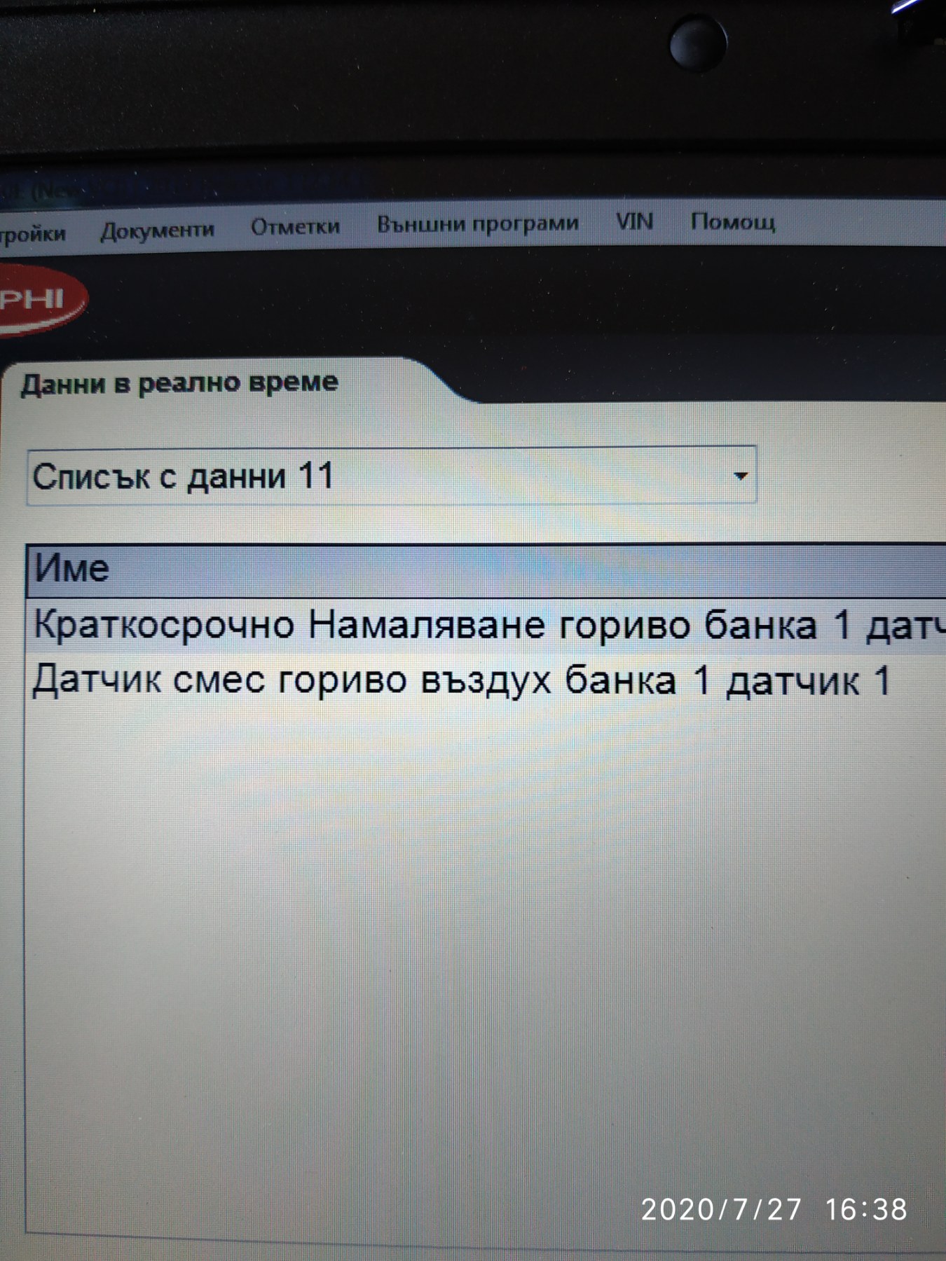

Някой знае ли кой е този Датчик ?
faer
Мнения: 13
Регистриран на: 30 Юни 2018 15:36
Местоположение: България
Автомобил: Авенсис 2
AWENSIS 2,2 177 БАВНО УСКОРЯВА
Мнение от faer » 27 Юли 2020 19:50
Този датчик на диагностиката показва 0.00 волта и нереагира

Мнение от faer » 27 Юли 2020 19:55
Това дали е в нормите?

faer написа: ↑27 Юли 2020 19:49 Някой знае ли кой е този Датчик ?
Банк 1 датчик 1 е ламбда сензор, според гугъл имат такъв сензор. Майстора не може ли да остави програмата на английски ermm.gif
