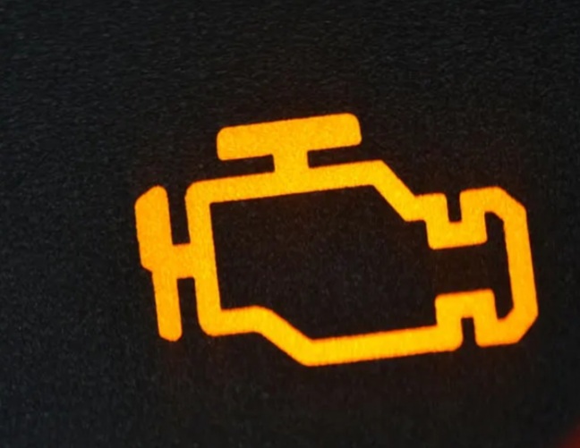

Светвала ли е лампата за Check Engine когато се е проявявал проблемът с придърпването?
death
Мнения: 19
Регистриран на: 05 Мар 2017 09:22
Местоположение: Свищов
Проблем с тръгване и обороти - калпаво гориво или нещо друго?
Мнение от death » 06 Авг 2020 06:34
Да, светна наскоро, но може би е от друго, защото заедно с нея светна и лампата за VSC, като преди това усетих някакво бръмчене и вибриране отзад като вдигна над 110 км./ч.
