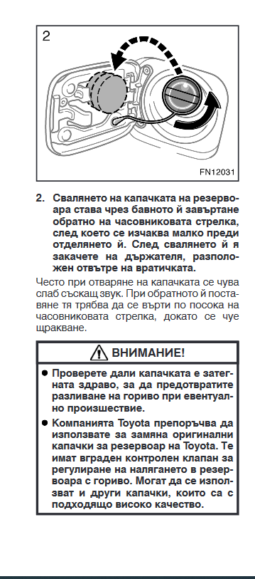

Да, правят налягане, за мен не е нормално, на никоя кола, която съм имал е нямало такова повишаване на налягането, за тойотските спецове е нормално, защото пишат и в упътването, дори капачката е с някакви сложни маневри за завиването...

Къде е написано? Според мен не е нормално и свидетелства за замърсяване на адсорбера. Но ако е написано в упътването, явно съм в грешка. Нека и други да споделят, аз не отварям резервоара и не знам как е при мен.

В книжката на Avensis T25, страница 57. Скрийншот:

"Слаб съскащ звук" - може би е нормално, поради съпротивлението на клапана (свръхналягането, преди сработване, зависи от клапана), а и на адсорбера. Но тогава как да определим - колко е това "слаб". И зависи колко време е минало след спиране на автомобила, както и от температурата (в резервоара), количеството бензин и свободния обем. И би трябвало да е в сила за всеки автомобил с подобна система на вентилация на резервоара.
