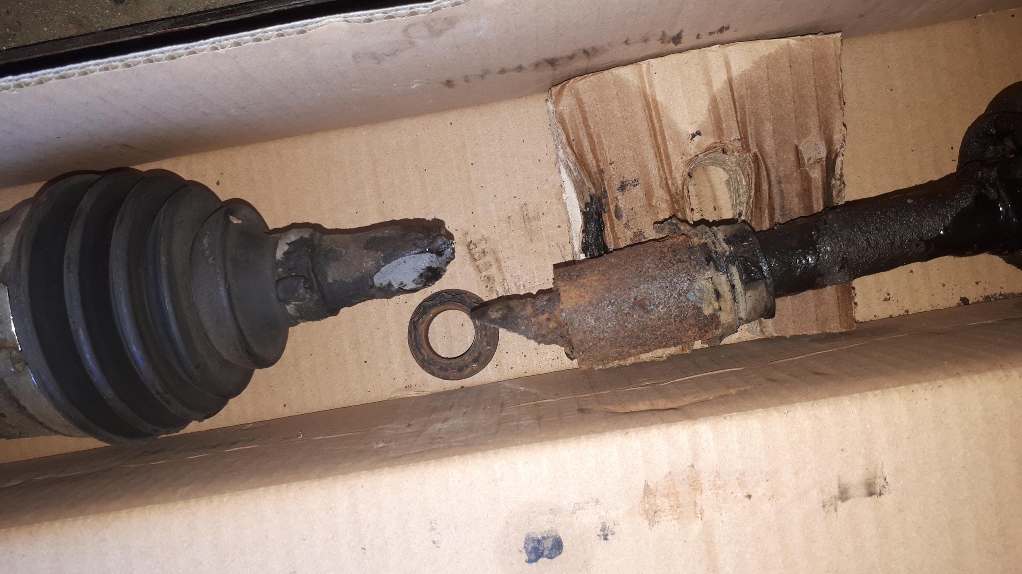

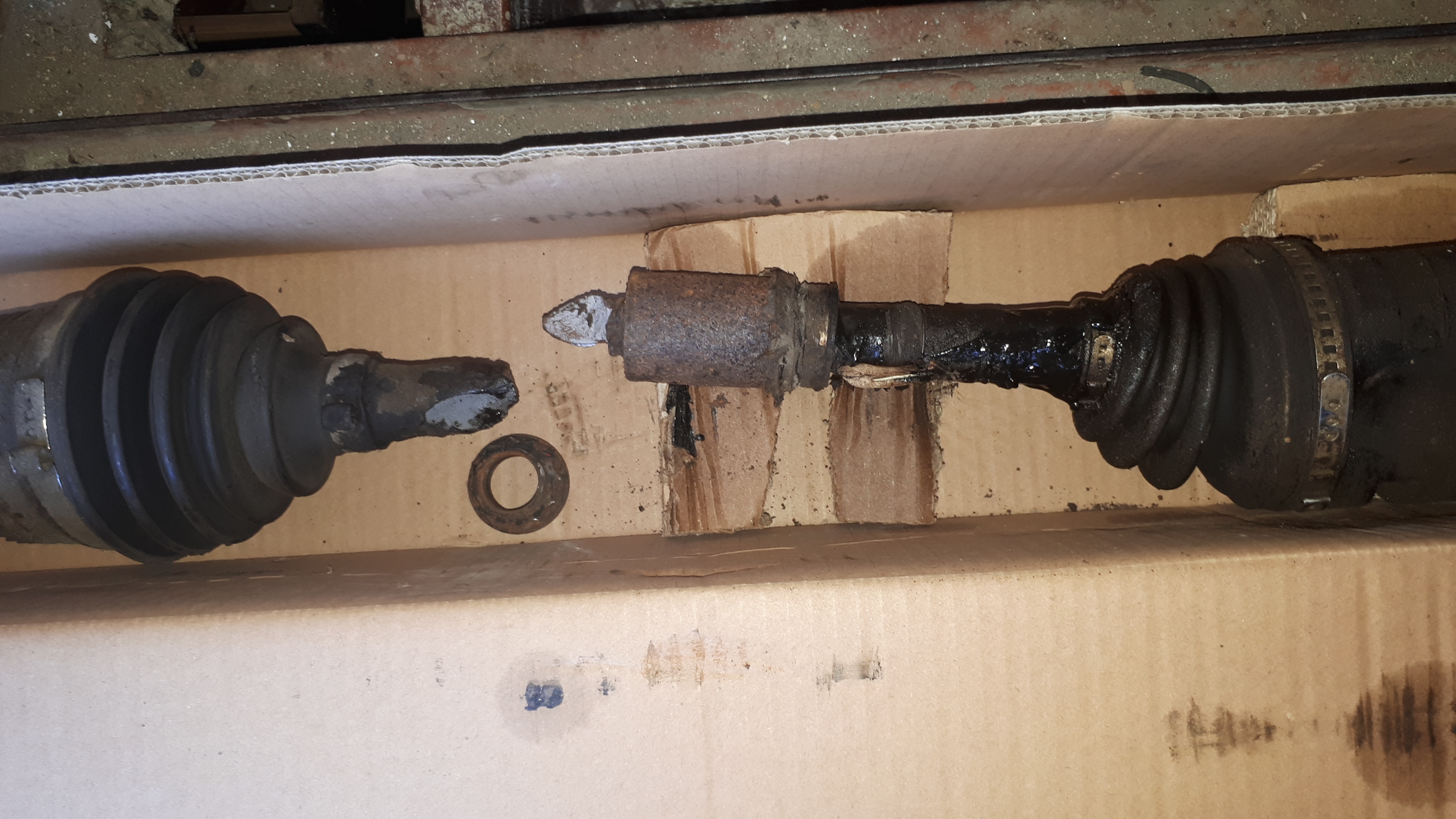

При мен и двете бяха ръждясали частично/странично и от ръждата се беше охлабил диаметъра на пръта на полуоската. Респективно лявата се скъса през средата. Утре ако слизам към гаража ще снимам скъсаната.

Пукащата ми полуоска, която пукна завинаги.
Върху таз втулка/тръбичка има тампон.

Неприятно, но вероятно този тампон там събира влага и кал и затова се получава силна корозия

И датска пътна химия. Дясната и тя беше кипнала горе-долу по същия начин. Там няма успокояващ вибрациите тампон, и беше кипнала по-равномерно. Но е по-дълга и си пукаше пръта.
