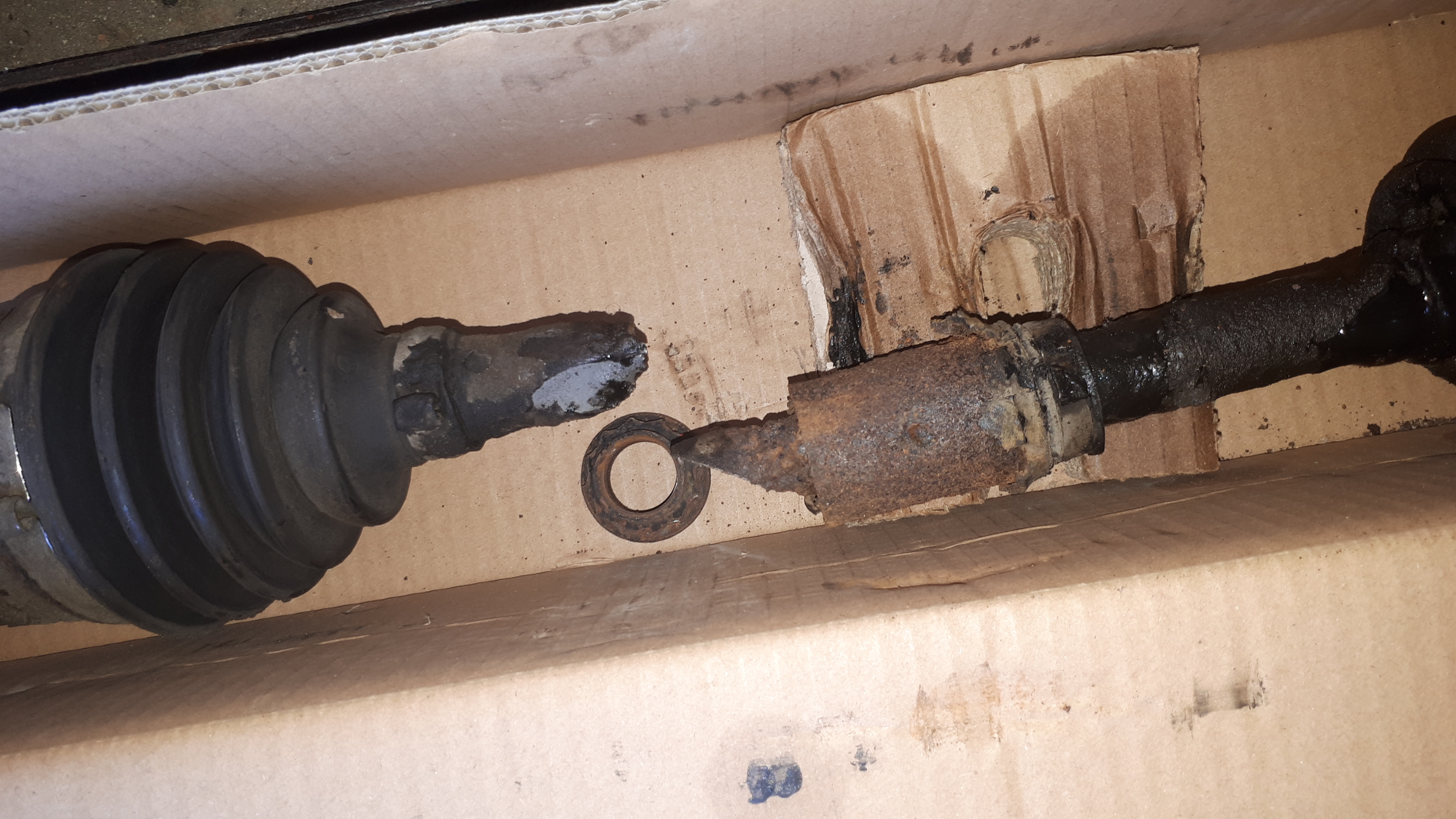

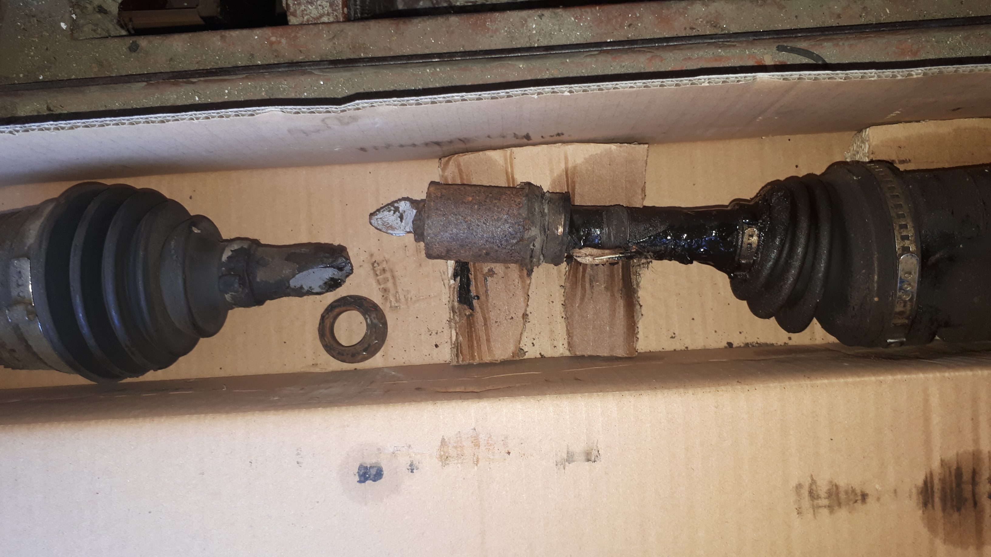

Пукащата ми полуоска, която пукна завинаги.
Върху таз втулка/тръбичка има тампон.

Неприятно, но вероятно този тампон там събира влага и кал и затова се получава силна корозия
Мнения: 5967
Пукане при завой Корола версо 2005
Мнение от mapamop » 07 Юли 2020 12:10
И датска пътна химия. Дясната и тя беше кипнала горе-долу по същия начин. Там няма успокояващ вибрациите тампон, и беше кипнала по-равномерно. Но е по-дълга и си пукаше пръта.
