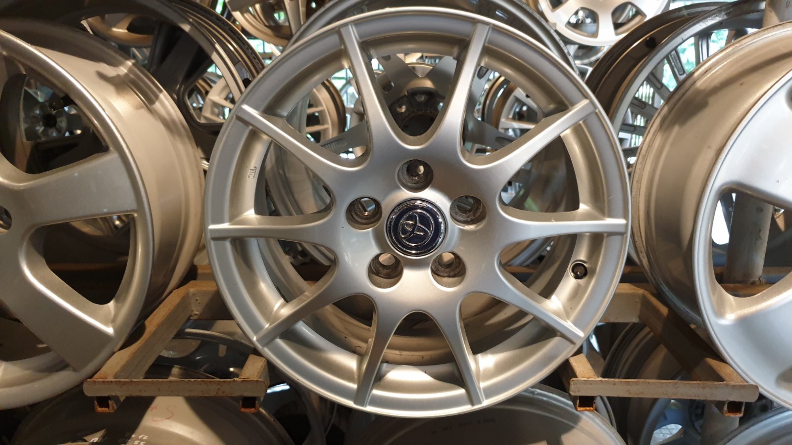

Предварително се извинявам ако темата не е в правилния раздел.
Мой приятел в момента си търси джанти 16-ки за Аурис (5x114.3). Един от вариантите е прикачената снимка, като продавачът твърди, че са оригинални. Според мен не са. Цената също ми се струва висока - 500 лв.
Ще съм благодарен за мнения.

Мнение от Kiki » 24 Юни 2020 17:18
Не са!
Бях купил такива за Авенсиса. Това са джанти DEZENT, които не се монтират от производителя,
но не са лоши. Аз ги карах повече от 7 години без проблем.

Като са оригинални да снима гърба на джантата където го пише :thumbsup:
Спойлер: не са tooth.gif

Децент е фирма с :thumbsup: много високо качество. Може дори да са по-добри от тойотските... :thumbsup:

Принципно избягвам да слушам приказки от търговци, но е възможно Тойота да са поръчали производството на такива джанти и някои автомобили да са оборудвани с тях. Както поръчат акумулатори, спирачки, амортисьори, ел. компоненти, много неща се правят от други фирми, че какво остана за едни колела...
Разгледайте ги отвътре, би могло да се разбере за какво става въпрос- ако не са ОЕМ може да са добра марка.

Възможно е Оги да е прав. Има един малък щемпел на джантата, но не съм сигурен дали не е тойотски, сложен специално, ако са поръчани за оборудване на колите им. Но сега няма начин, как да проверя...

Да не е тази щампа - JWL - https://en.wikipedia.org/wiki/JWL_standard
Колелото на снимката изглежда доста запазено и не пребоядисвано. Остава и другите 3 да са такива.

Да, май това е знакът за изпълнен стандарт, но колегата трябва да снима и отвътре една джанта...

Въпроса беше дали са OEM, но и да не са това не пречи джантата да си е супер :thumbsup:

DEZENT са, в първия магазин, който намериш онлайн, го има същия модел. Капачки на Тойота има навсякъде за 5лв.
Тия, ако са нови за 500лв са ок, иначе ако са на 4-5-6 години, пребоядисвани и т.н. искайте надолу.
DEZENT е хубава марка, карам такива 7 години, много са здрави, като цена са далеч под цената на оригиналните тойотски. Тойота имат някакви цени от по 2-3 хиляди лева за 4 джанти, за тия пари взимаш 2 комплекта с нови гуми :D
Разгледайте им и другите модели, имат доста добри за добри пари из бг магазините.

Джантите изглеждат много добре, но със сигурност са тунинг-афтърмаркет-марка. На Яриса имам оригинални,които са турски CMS и не съм доволен от качеството на материала. Хем идват леко меки и се кривят, хем корозира алуминия.
