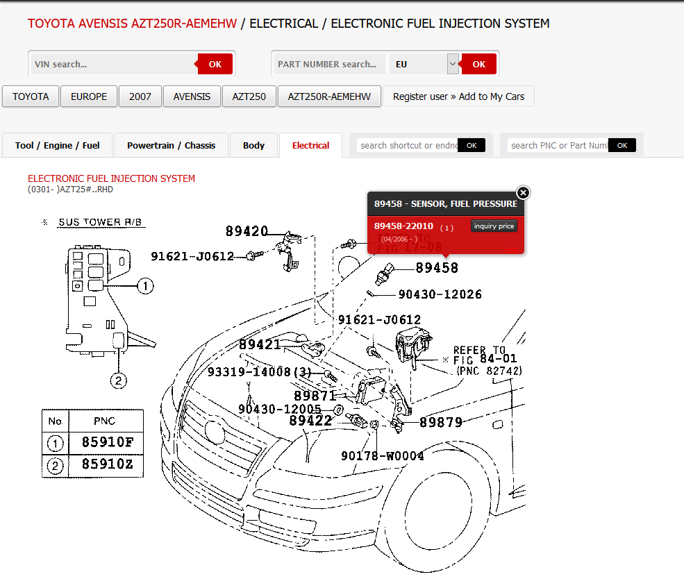

Нека се опитам да свърша вашата работа, защото явно имате проблем с интернет достъпа. Проверете си по VIN за всеки случай за конкретният номер по каталог и да си потвърдите локацията на сензора.
Сайта е http://japan-parts.eu

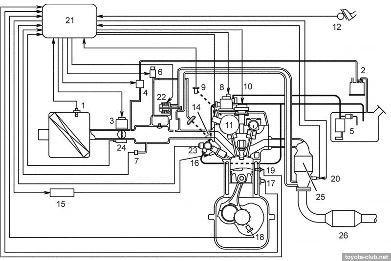

Търсите нещото което прилича на това (Google image search):
Което ако е вярна картинката се намира на позиция 23 (от същото место):
Статията е тук: https://toyota-club.net/files/faq/04-11 ... az_eng.htm
Надявам се да ви свърши работа, или да ви насочи към сервиз, според зависи...

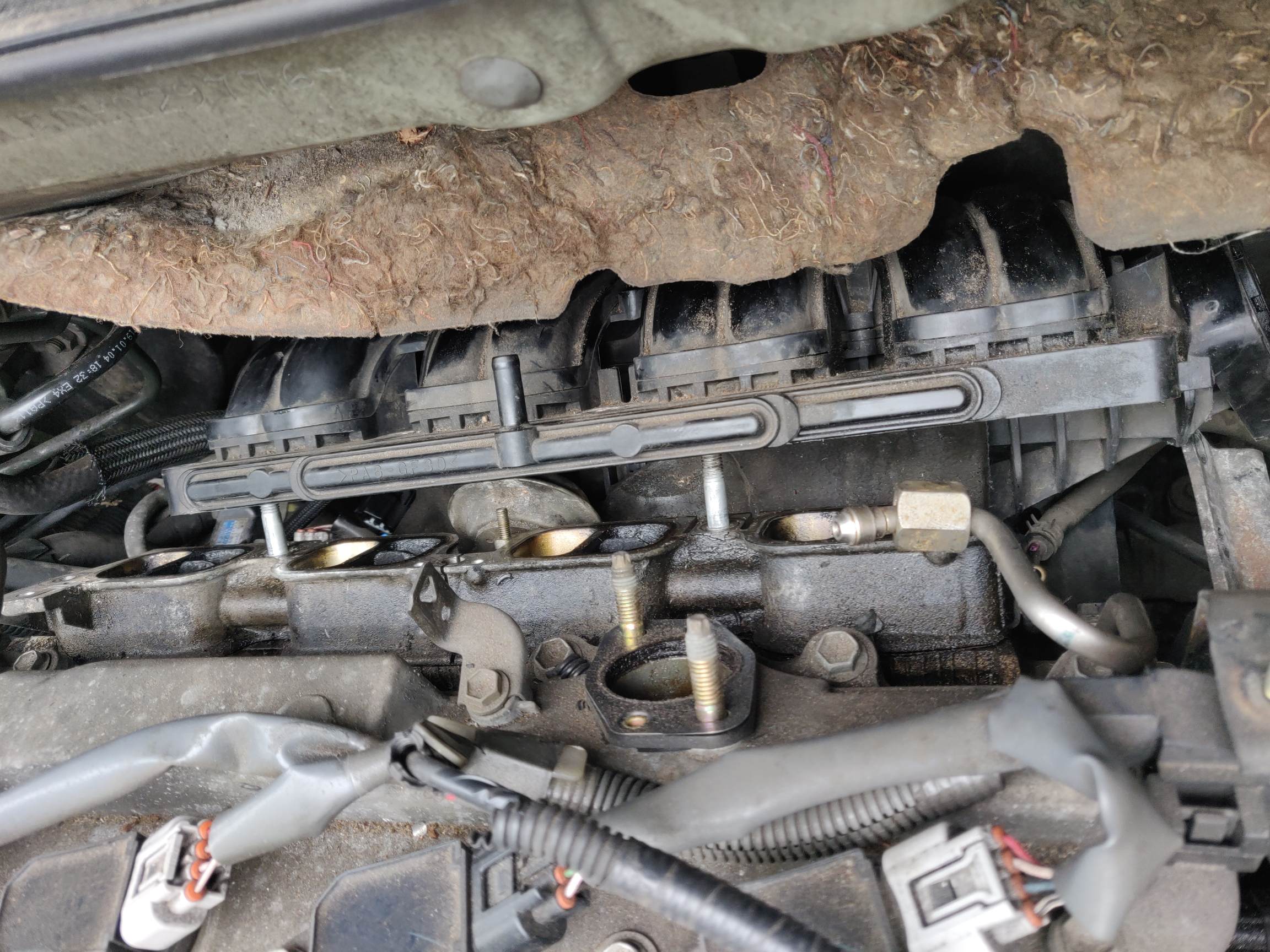

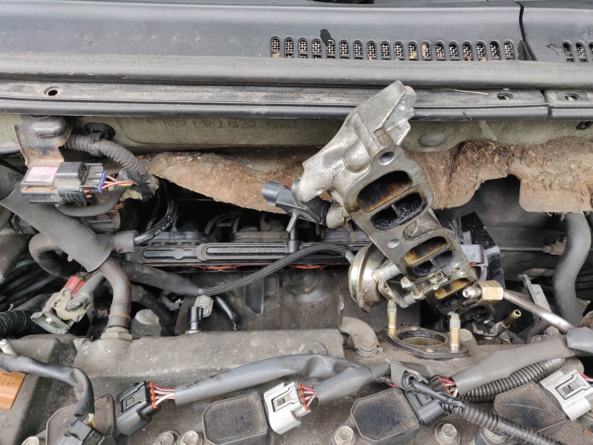

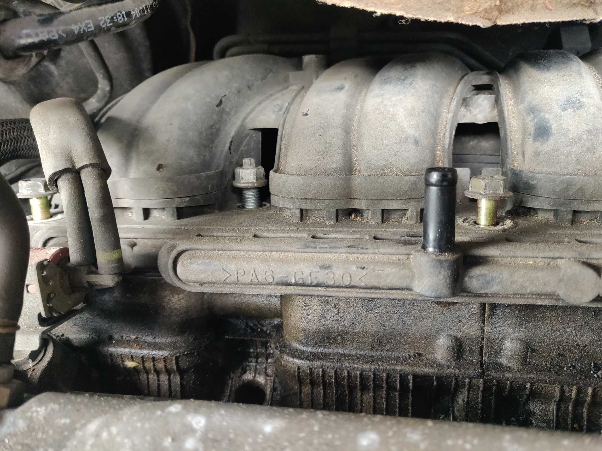

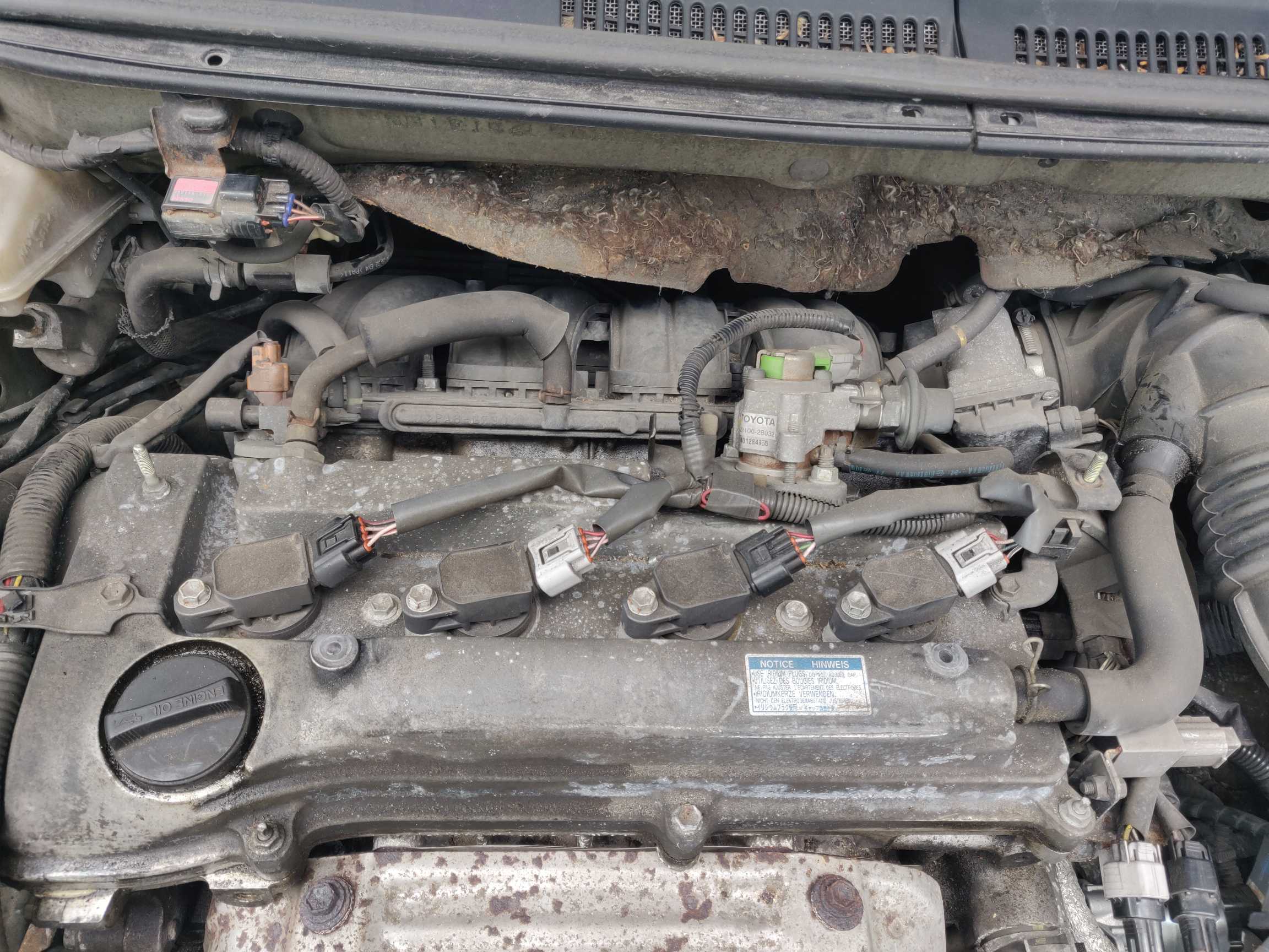

Мнение от Иван Божков » 29 Юни 2020 19:02
Здравей колеги отново. Направих опит да демонтирам този горивен датчик. За съжаление неуспешно качвам и снимки . Не успях да сваля колекторите за въздух. Няма видимост трябва да се развие още нещо. Качвам и снимки boxed.gif

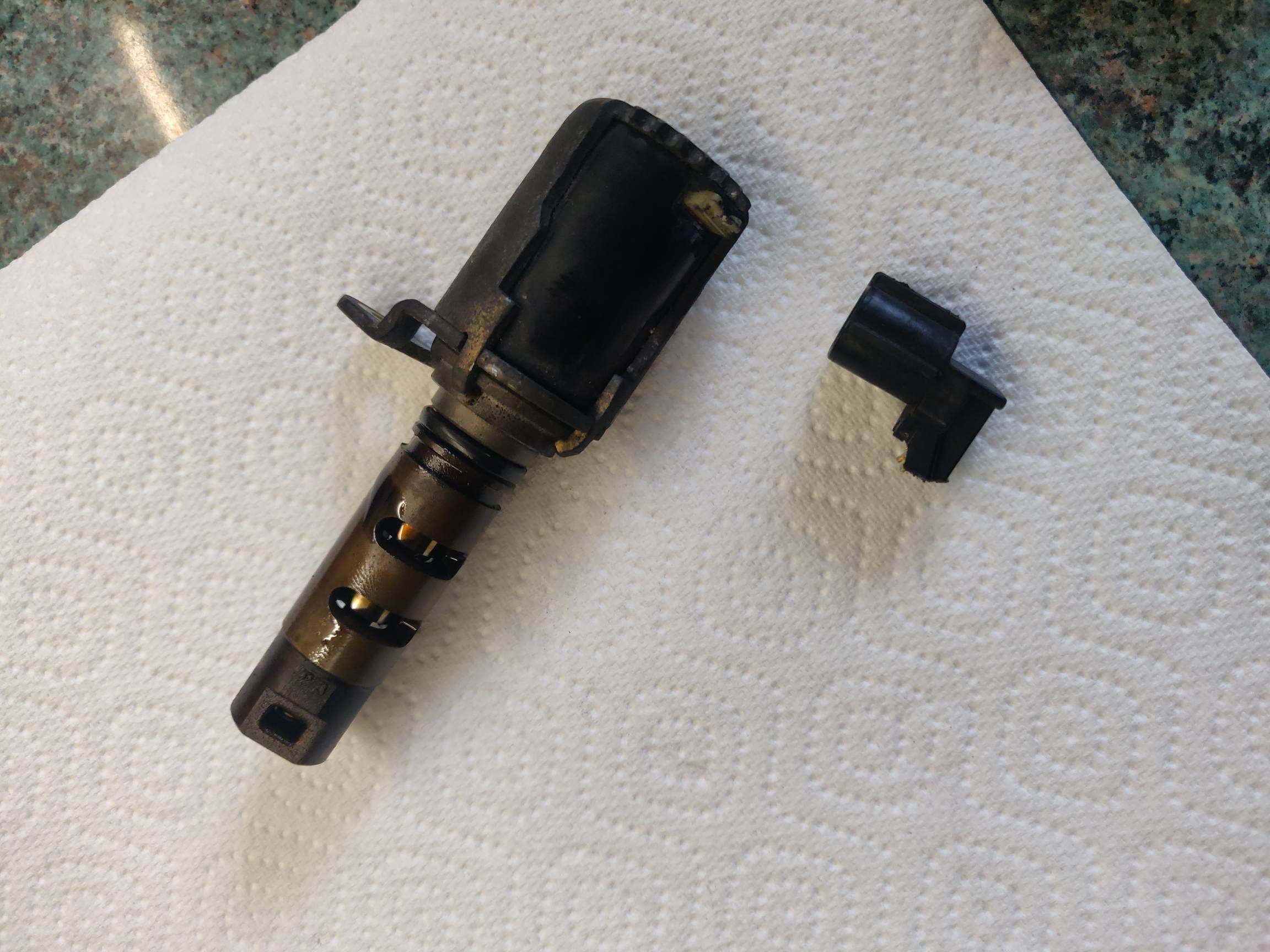

Ден втори демонтирах всичко но счупих буксата на timing oil control valve(регулатор вентил за маслото) или нещо такова.
Ще има още снимки.
