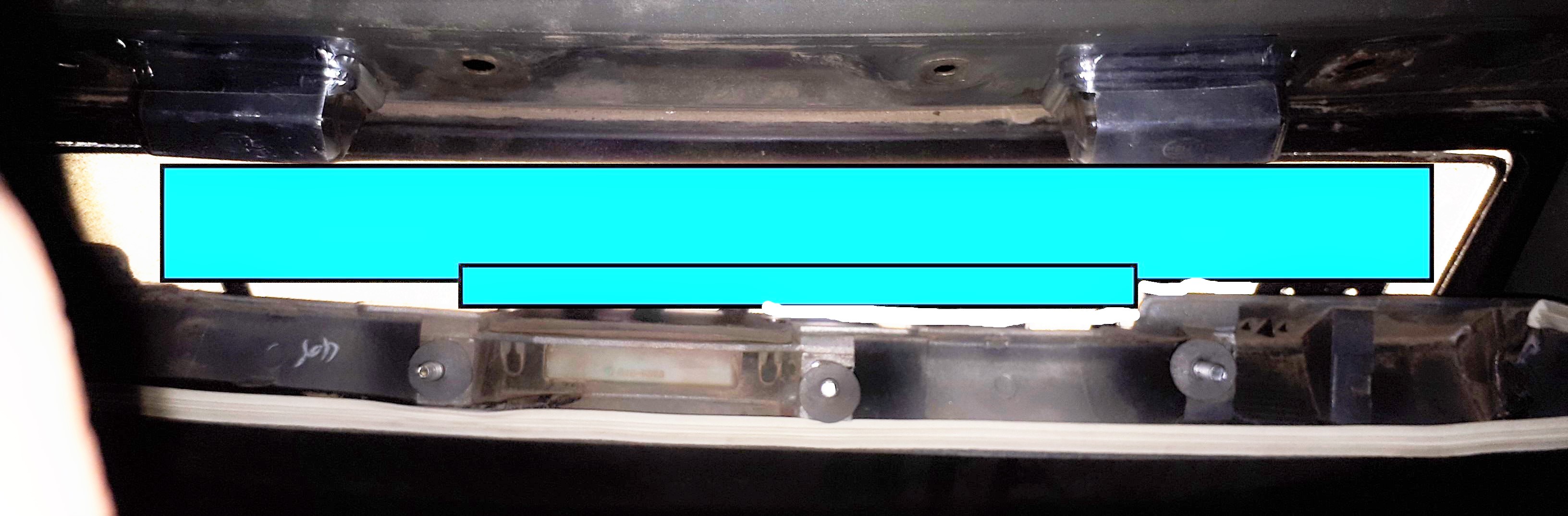

Пластмасовата лайсна която стои над бравата за отваряне на багажника и над плафоните за осветлението на задният номер от годините се беше изкривила, гуменото ѝ уплътнение си беше заминало. Отделно, понеже автомобилът е изпълнение за северните страни и има автоматични дневни, и няма вариант крушките над номера да не светят - от топлината единият плафон беше разтопен и се беше пукнал. Резултатът беше вода и в двата плафона, крушки ( със жичка и диодни) изгарящи при всеки дъжд. Потенциално навлизащата вода може да намокри и бравата за отваряне на багажника.

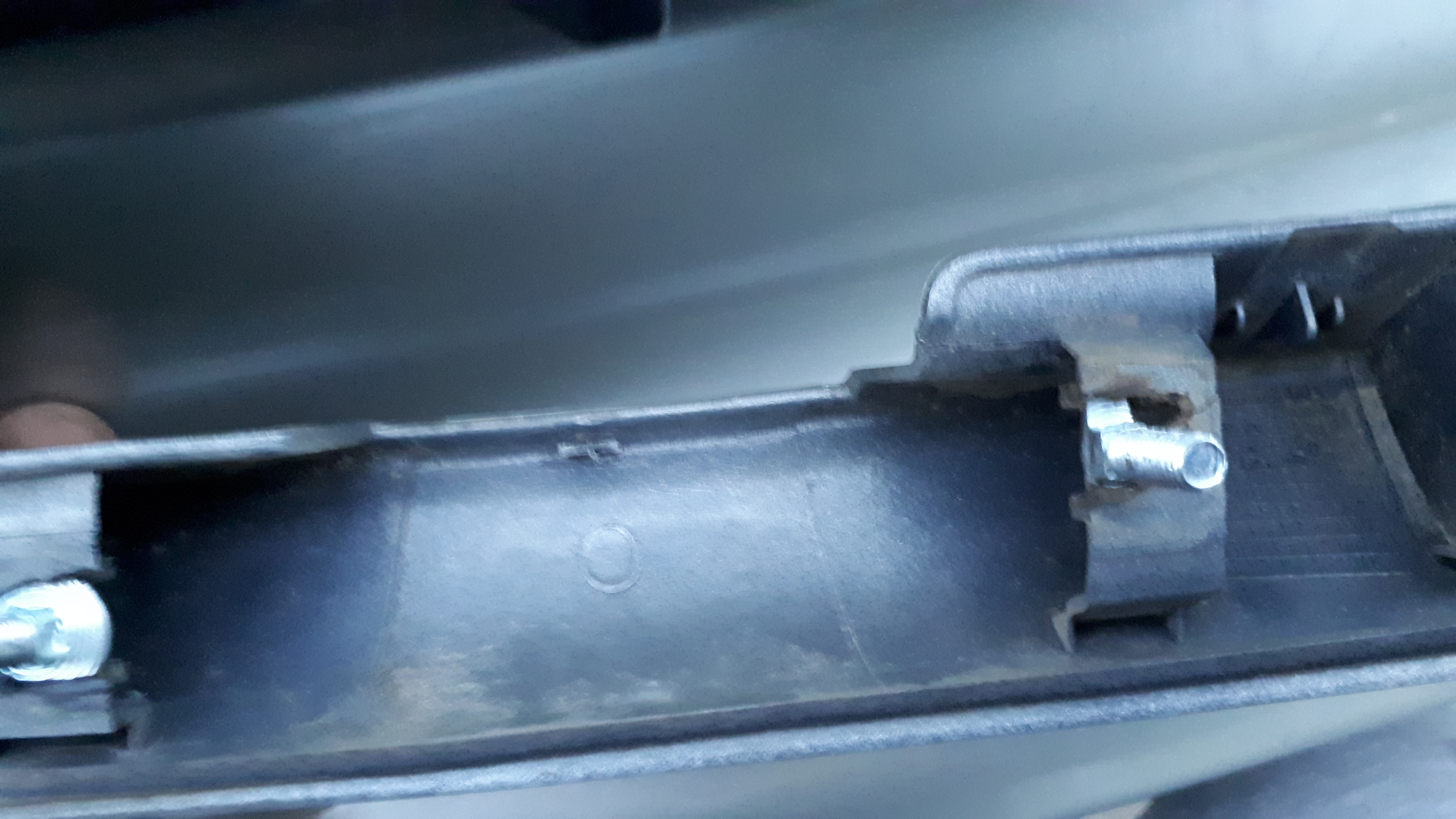

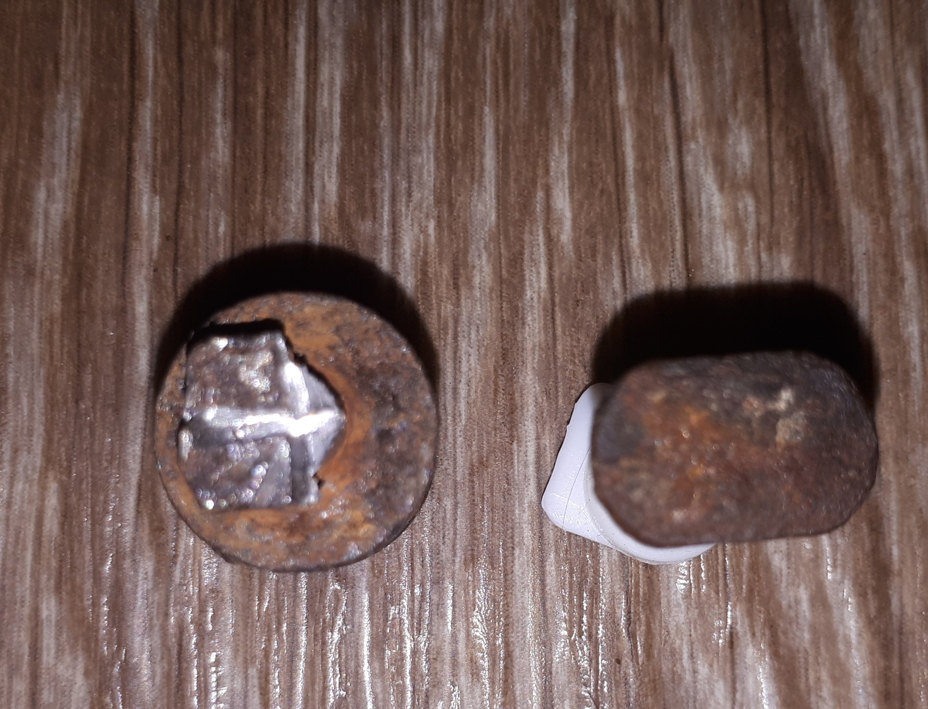

Първо се наложи да демонтирам лайсната. Тя се крепи на 5 винта М6 и една щипка "борче". Разбира се винтовете бяха корозирали прилично и се бяха "заварили" за гайките, до степен че WD40 и спрей за развиване на корозирали винтове не помогнаха (Тойота, ко прайм с ръждата ве?! bash.gif ). Резултатът беше че развих 2 винта почти без проблеми, и на останалите се чу "пук". Снимка след звука "пук":
Винтовете им изпилих главите с mini grinder-а (полирката, салията, минидрелката, дремела), за да мога да ги стисна с клещите и да им скъсам главите. Отидох до близкият строителен хипермаркет и се върнах с 10 броя "коларски/каруцарски" винтове М6, с полусферична глава и заработен "квадрат" под главата, заедно с тубичка двукомпонентен цианоакрилат/каноколит (Хоум макс нямаха епоксидна смола на щанда, която да не ѝ беше изтекъл срока на годност bash.gif bash.gif ). Изрязах главите на винтовете така че да влезнат в натрошените пластмасови легла и ги залях с лепилото:
Приготвих си и гумени уплътнения от стара вътрешна гума. В случая използвах замба 20мм + замба 5мм за централният отвор, и ги нахлузих на винтовете. От ролка гумено уплътнение за врати си изрязах по размер и наполовина на ширината уплътнението за ръба на лайсната:
Самият спукан плафон, както и "братчето" му ги облепих отгоре и по "челото" с алуминиево тиксо, така че да захване и част от ламарината (вижда се горе на снимката, ще спестя 1 брой прикачен файл). Идеята беше да си затворя пукнатината, потенциално навлязлата вода да не навлиза в багажника, и самото алуминиево фолио да го ползвам за рефлектор на светлината. Теоретично отвора може да се затвори с лепило, тиксо, епоксидна смола, нов плафон за 54 лева (разбира се "само оригинален"!!!) или каквото ви хареса. Аз лично предпочетох да не си купя нов, че започнах да оставам с впечатлението че издържам "Майбах", а се возя на 14 годишен (даже не е и) японски леген... Отделно щях да го чакам поне месец "при равни други условия"...

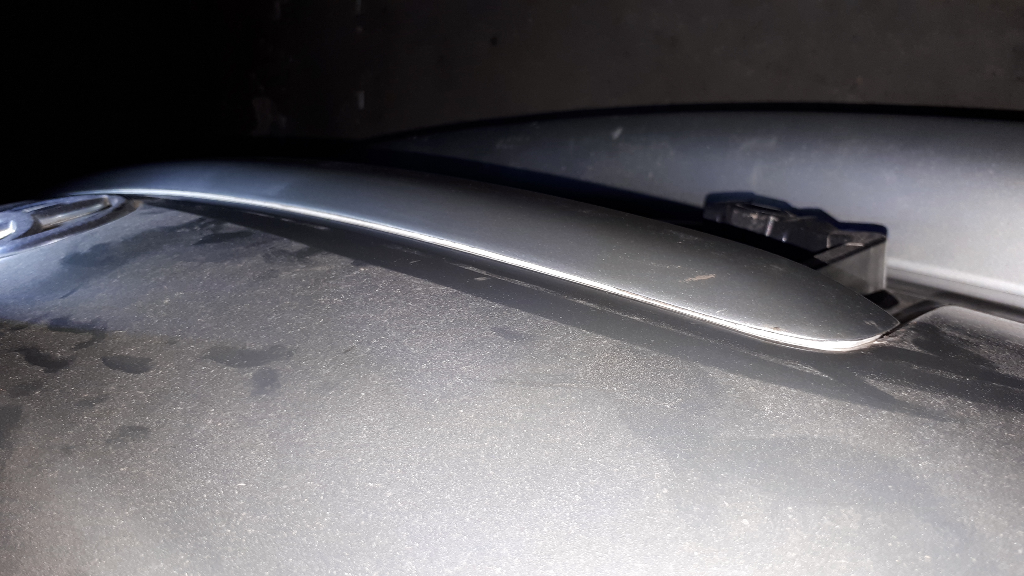

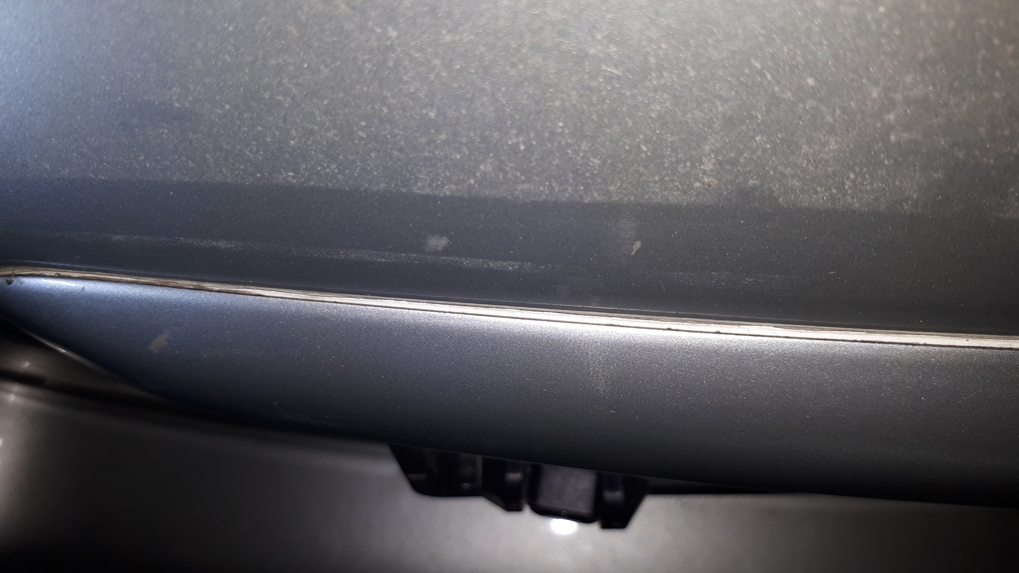

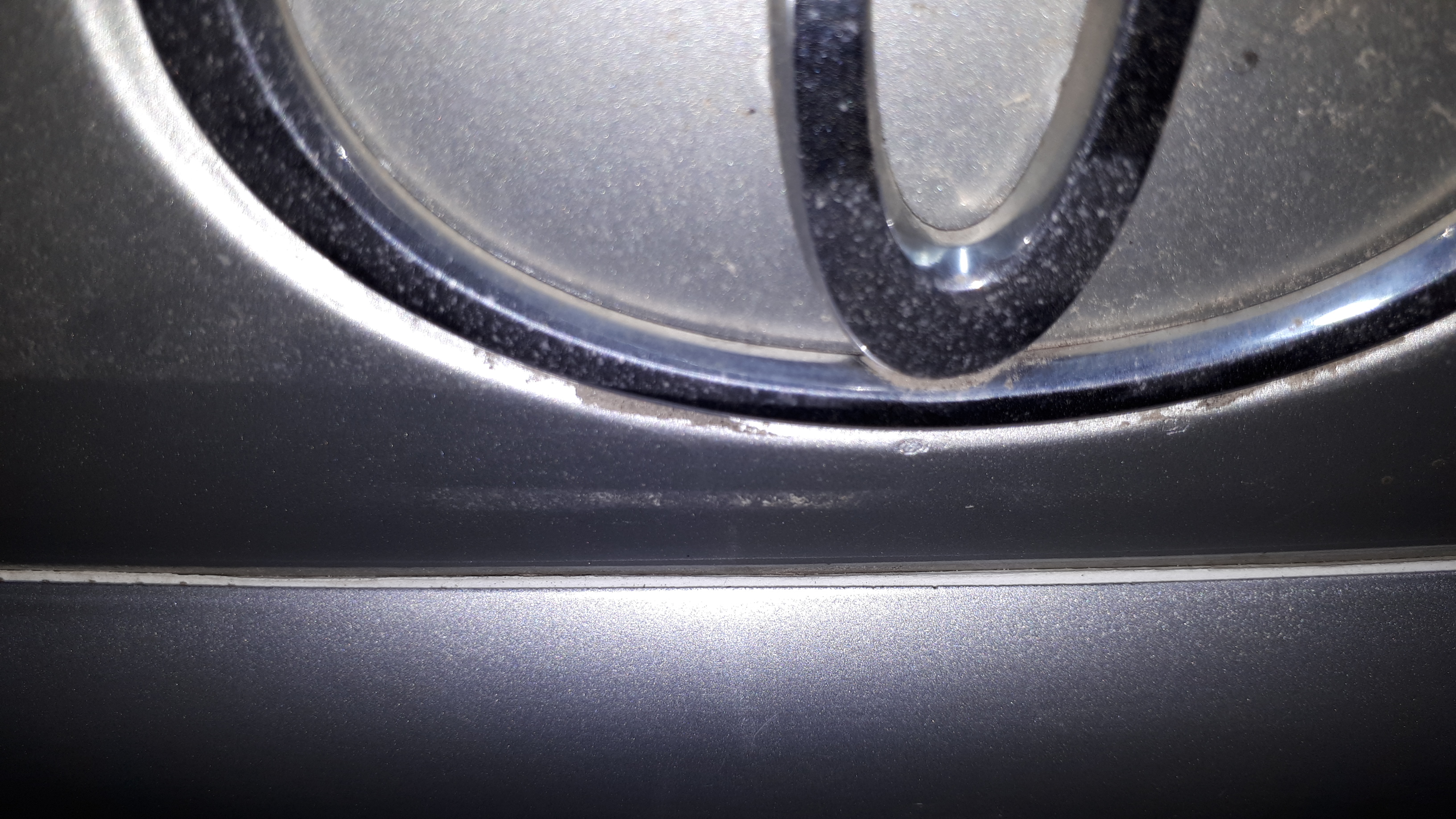

След всичко това сглобих обратно лайсната, гайките бяха подменени с крилчати такива, за по-лесно опериране в теснотията на капака и се получи визуалният резултат от снимката по-долу. Уплътнението не стърчи, забелязва се само ако целево се надвесите над лайсната и знаете къде да гледате. Резултатът е че след последните дъждове и 4-5 автомивки с целево набиване на вода в лайсната, нямам изгоряла крушка на номера, както и вода, жаби и блатни растения в кухината на задният капак и в плафоните.

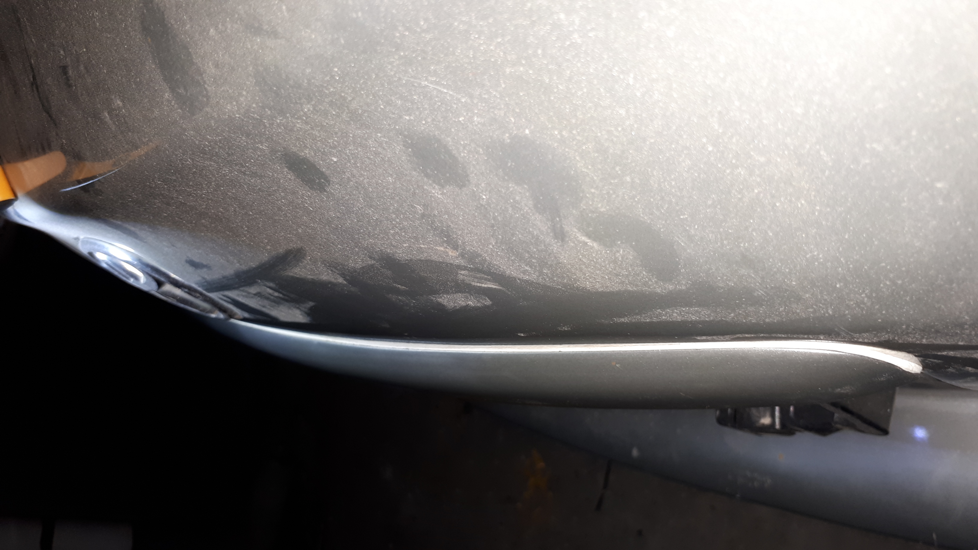

Снимки на монтираната лайсна:

И още малко снимки, че стигнах до лимита в предният пост. Доколкото си мисля, на седаните и лифтбековете, лайсната е същата, така че емного вероятно всичко по-горе да важи и за тях.
