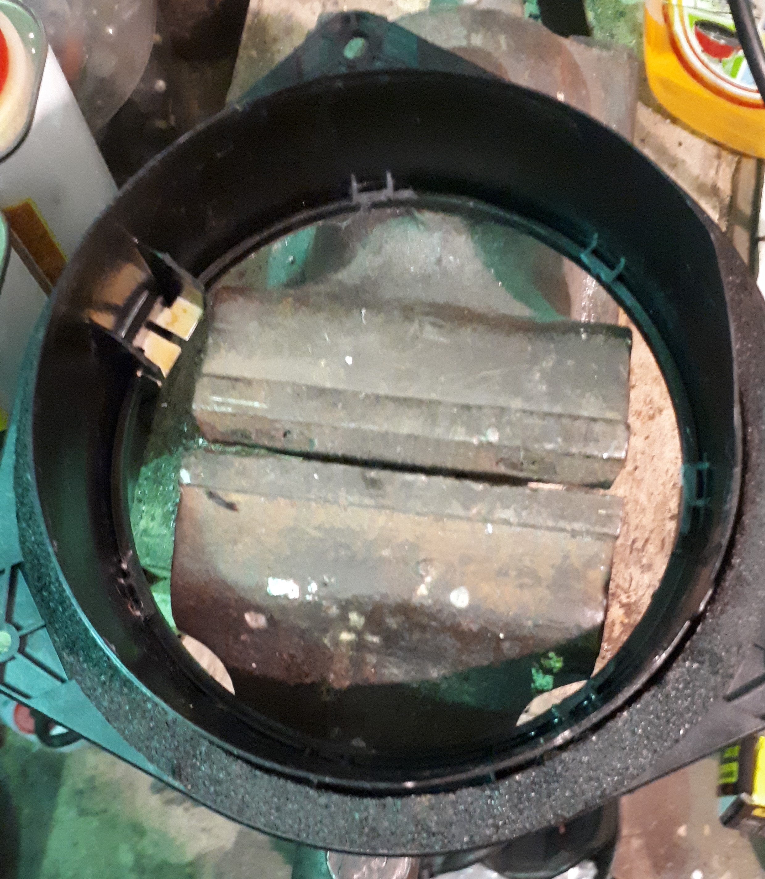

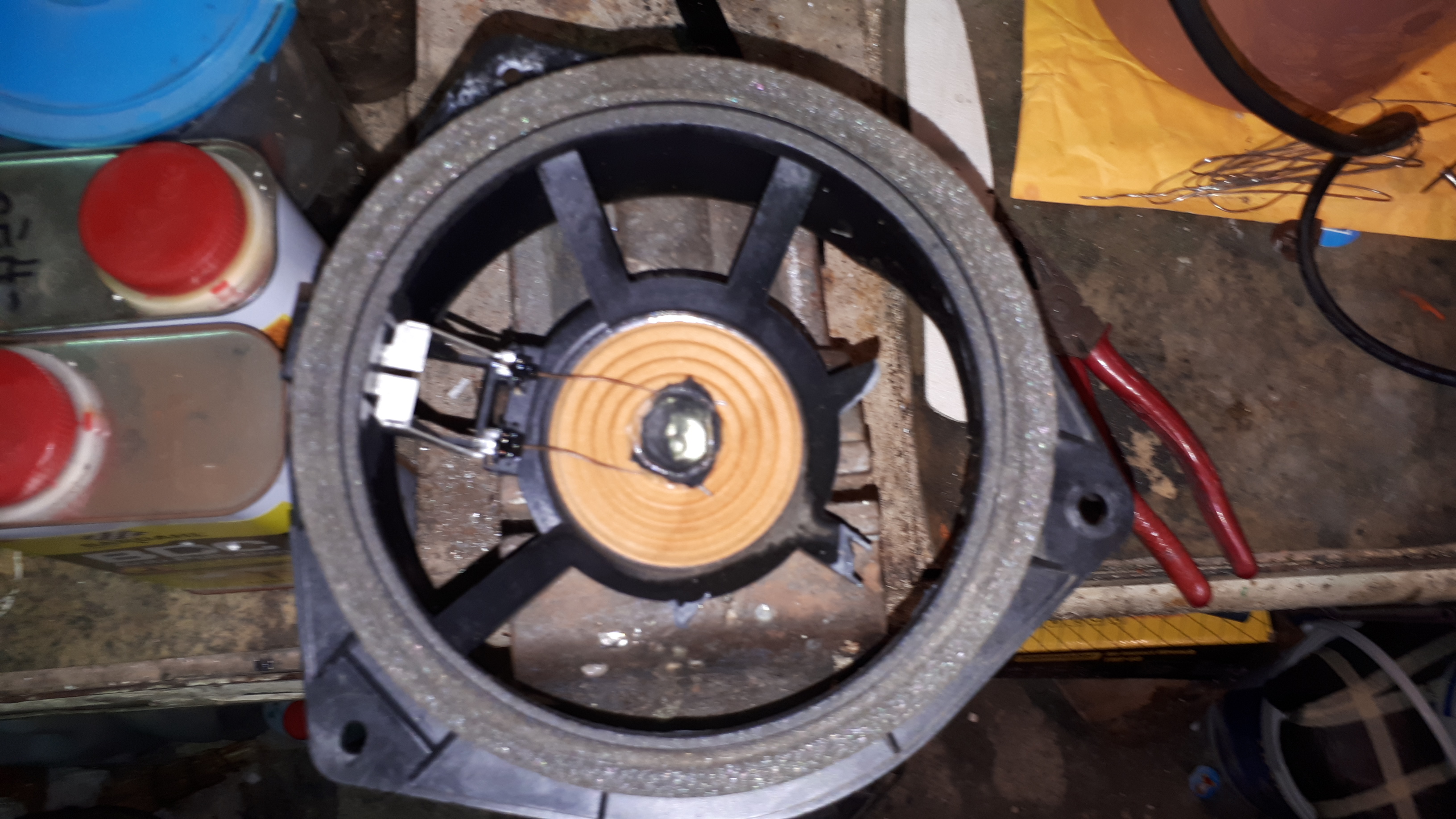

С mini grinder-а изрязах ребрата на оригиналният говорител и премахнах диафрагмата заедно с магнита. При изтръгването на карантията на колоната на всяка цена се стараете да запазите контактните пластини, на които са запоени говорители цели и буксата несчупена (ползвайте клещи-секачи). Изрязах и стърчащите остри парчета от ребрата и получих идеално гладка отвътре кръгла рамка с 2 контактни пластини. Нещо такова:
От контактните пластини запазвате непокътната хоризонталната, по-малката част. По-дългата, вертикалната я пречупвате, като притискате хоризонталната част да не се изкърти, изкриви и мръдне. Имате си фланци с фабрична букса.

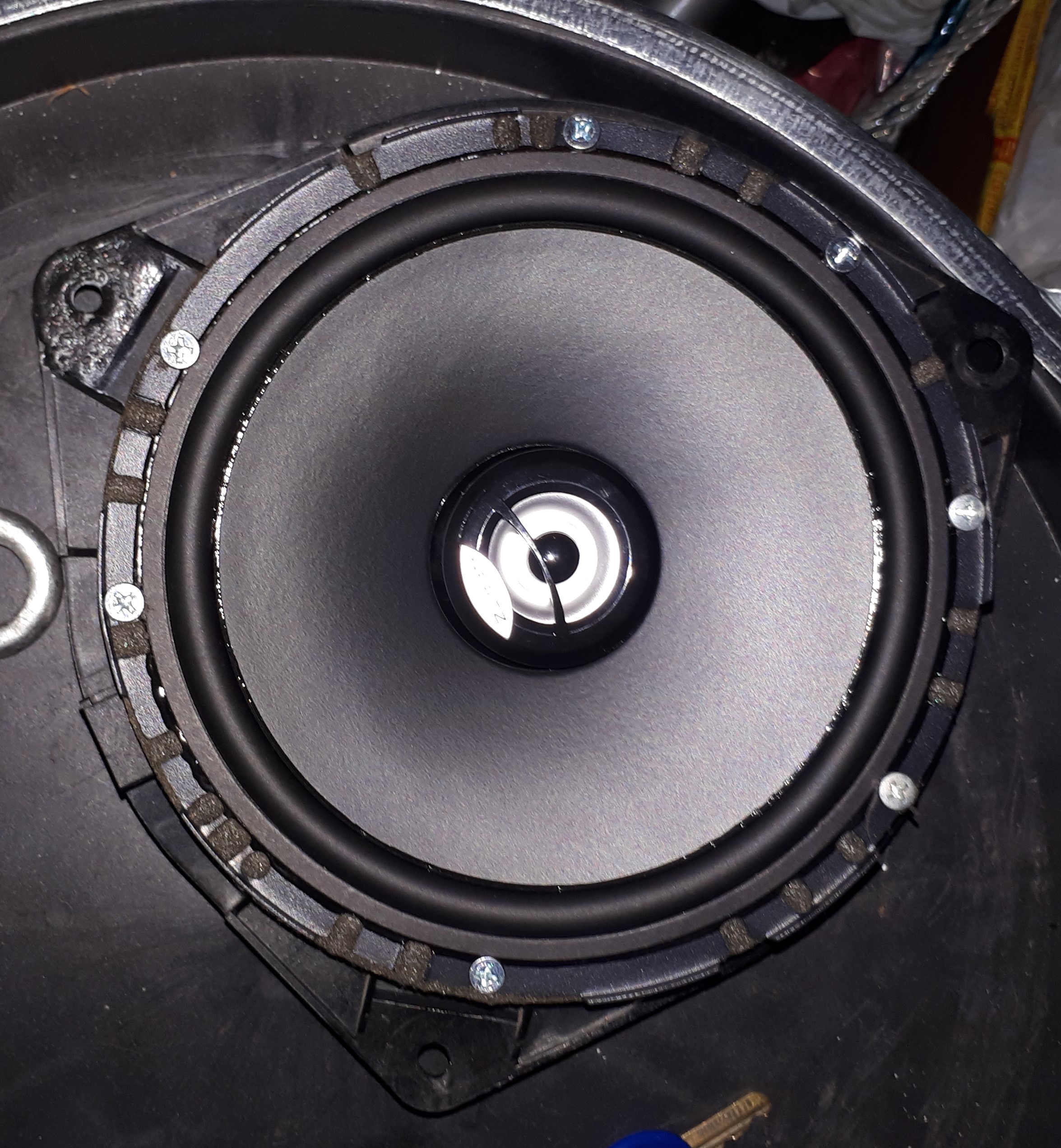

Върху тези "фланци" си центровате новия говорител и със самонарезни видии 3.9ммХ13 си монтирате говорителите на "фланците" през монтажните им отвори.
НЕ използвайте по-дълги или по-дебели видии - ще се пукне пластмасата! Борда е достатъчно дълбок да поеме цялата видия без да стърчи и достатъчно широк, за да може да поеме без да се спука видията. Но там НЯМА толеранс - по дълга и по-дебела видия ще ви пукнат фланеца.
Получава се нещо такова като на снимката:

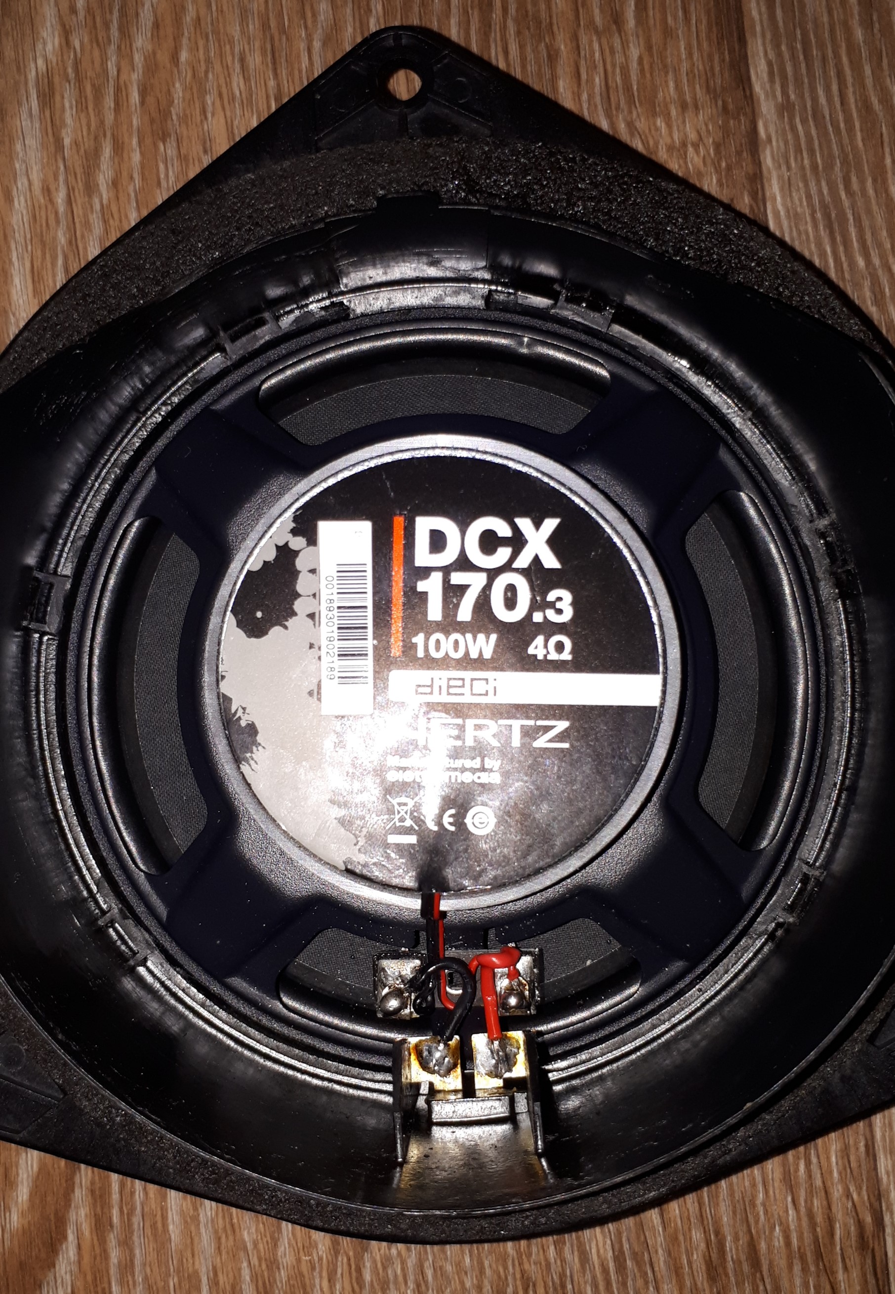

- Изрязах си 4 кабелчета от старо компютърно захранване - 2 червени и 2 черни. И запоих конекторите на тонколоните за контактните пластини (или по-скоро останалата хоризонтална част). Ще ви трябва флюс - паста, колофон...
В този случай поляритета на оригиналните и на тези тонколони съвпадна като страни. ВНИМАВАЙТЕ С ПОЛЯРИТЕТА НА КОЛОНИТЕ!. По спомен + е откъм щипката на буксата, има ги означени отзад до магнита на оригиналните говорители, или използвайте снимките - червеното е " + ", черното е " - " !
Спойките ги залях с горещ силикон, но уви - снимката я няма по някаква причина.
Получи се това:

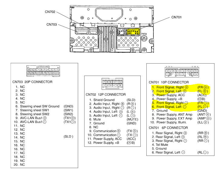

- От схемата на касетофона и от електрическата схема извадих къде по конекторите се намират колоните:
- на касетофона (W53904) са на CN701, pins 1,2,5,6 - можете да си ги прозвъните с уред, след като свалите и касетофона. Има междинни връзки под пластмасовите кори на предните колонки в краката шофьора и краката на пасажера. Не помня точно кои крачета са на буксите, но може да си ги проследите по цветовете на кабелите. Като отворите отдолу се намират лесно. Схема на конекторите при мен, сверете за вашият модел:
Обратният монтаж на вратата оставям на вашето въображение. Монтажните отвори са с диаметър 6мм - аз използвах останали крепежни щипки за предните кори в двигателният отсек. Можете да използвате и винтове с гайки по избор, до момента до който винтовете са с главите си отвътре на вратата за да не опират в отвореното стъкло.
