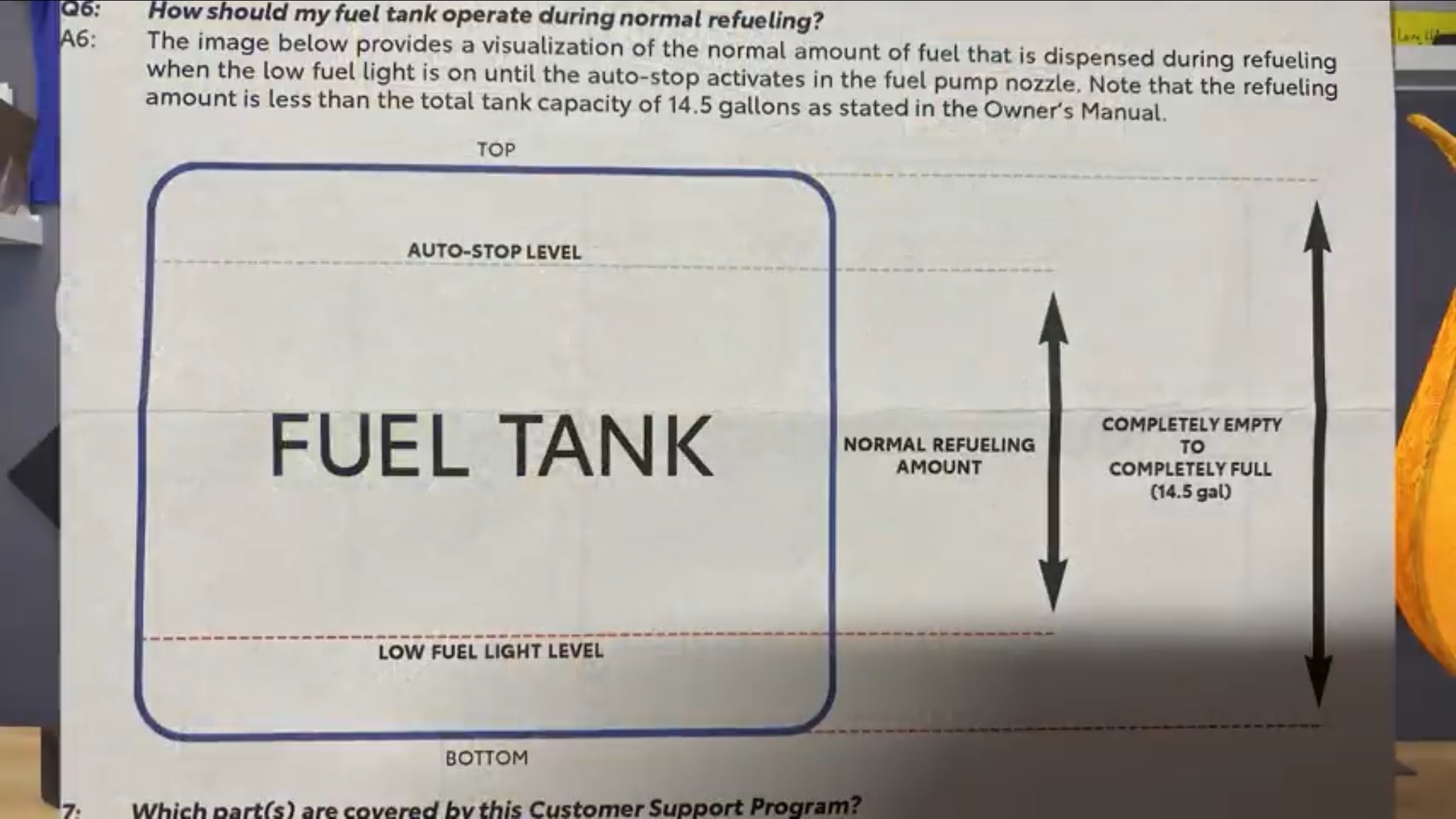

Сигурно сте чували, че новият рав4 хибрид има подобен "проблем" .
при 55л резервоар, макс. количество гориво, което се зарежда е 41-42л.
В Щатите от Тойота донякъде са "признали" за съществуващ проблем, но без да дават решение на този етап. В тази връзка изпращат на своите клиенти писма с кратко обяснение, към което има диаграма на количество гориво в резероара,НО без да дават конкретни числа

Това не е проблем, така е при резервоарите на всички автомобили. А решението е, като кажеш на човека, който ти зарежда, да ти зареди резервоара догоре.
Той знае какво да натисне на пистолета за зареждане на гориво (който иначе изключва при достигане на auto-stop level на снимката), за да стане това.

Я кажи какво натиска?

Каквото и да му кажеш - чисто конструктивно няма как да заредиш резервоара 'догоре' - има мъртъв обем, предвиден за температурно разширение на горивото...
