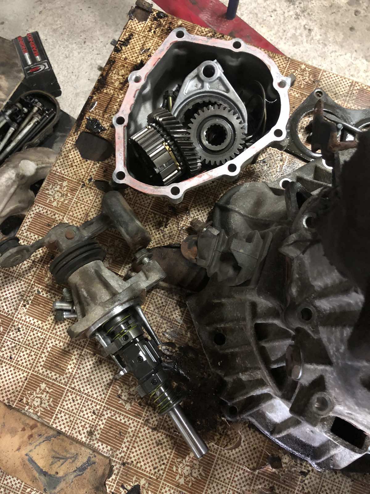

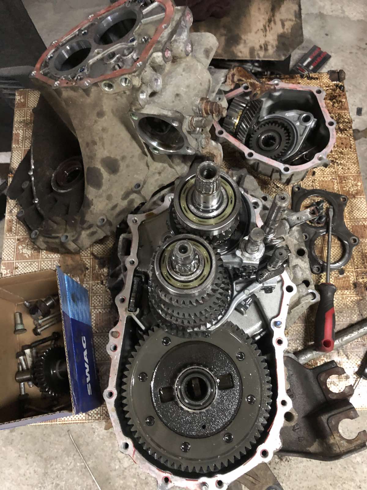

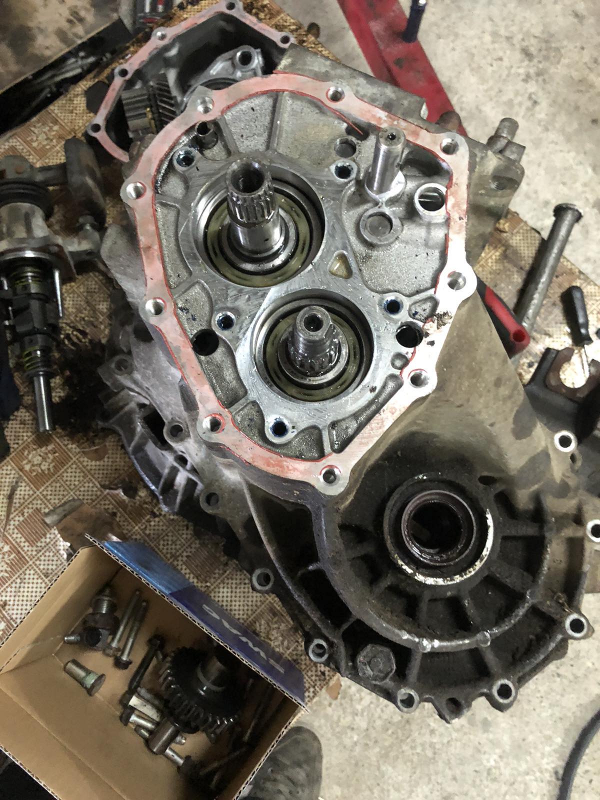

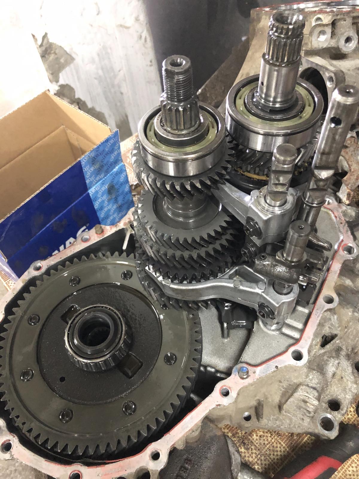

От скоро притежавам Авенсиси 1.8 бензин, който след изваждане на транзитни номера и каране Варна-Русе се появи стържещ звук при подаване на газ на всички предавки. При отпускане на газта или натискане на съединител, звукът изчезва. Колата е на реални 278 000км
Майсторът, на когото я доверих /изрично каза, че не се наема да ремонтира ръчна кутия/, я е отворил и допитал до друг майстор, който се занимава с трансмисии. Диагнозата е подмяна на всички лагери, "5та предавка" и силикон за затварянето - 1900лв с труда.
Въпросите ми са:
1. Цената адекватна ли е?
2. Бихте ли ми предоставили контакт на човек/сервиз с опит с тези кутии.
3. Този проблем хроничен ли е и доколко има смисъл от покупка на стара кутия?
Приложените снимки са направени от майстора.
Предварително благодаря.
Въпросите ми са:
