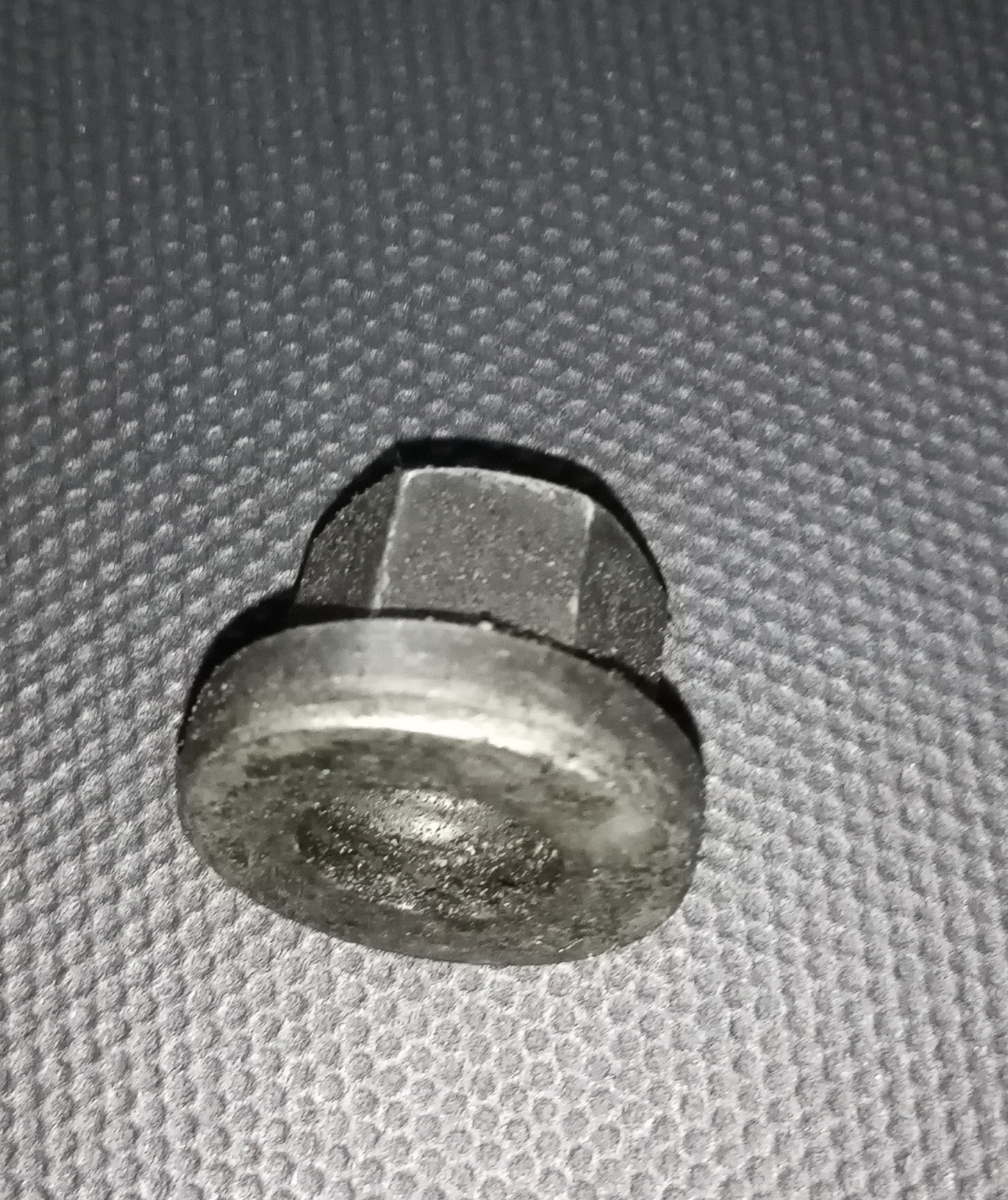

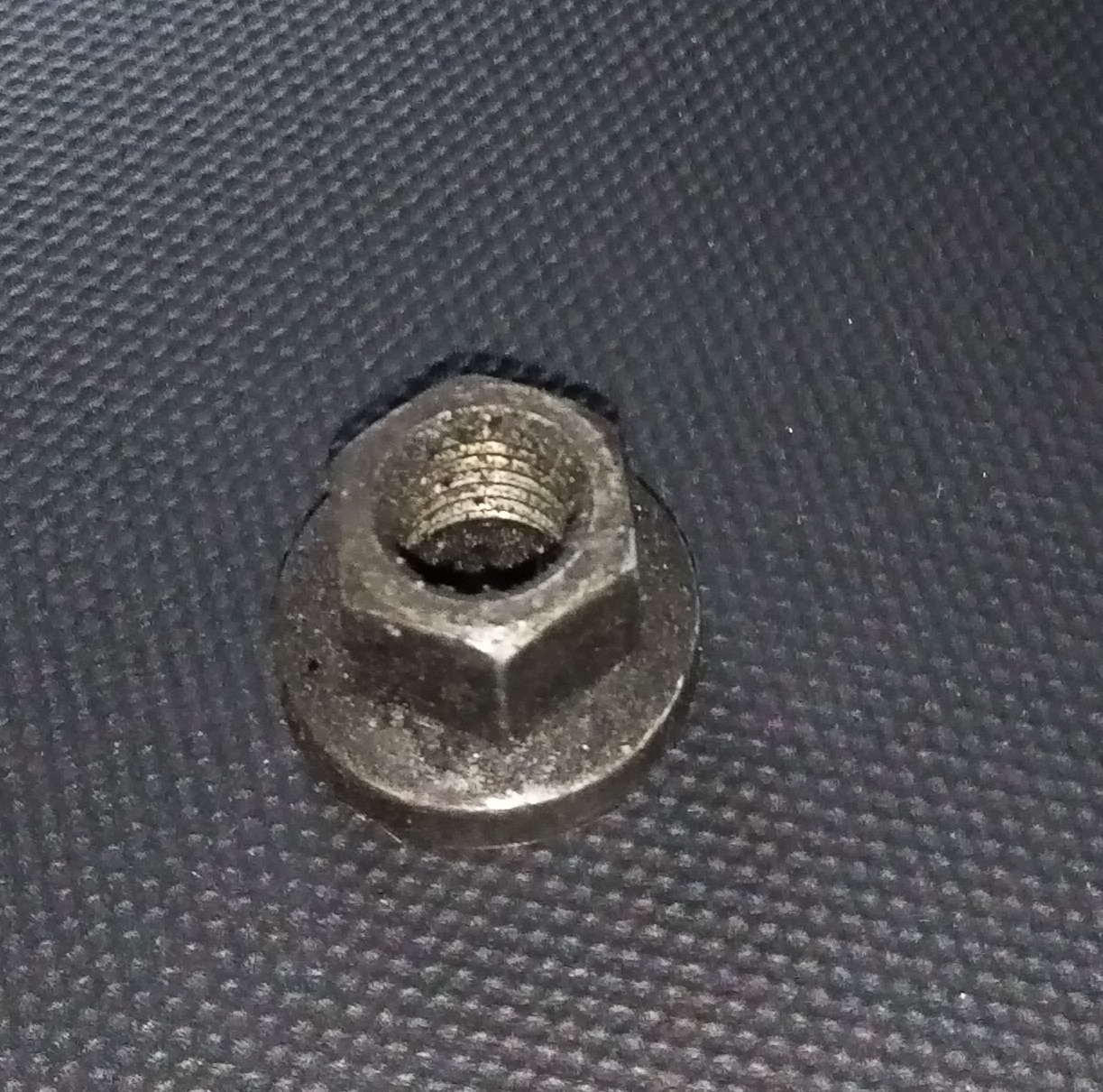

Вчера отидох в сервиз да сменя маслото на колата.
Човека който источваше маслото намери отдолу под двигателя върху корите една гайка, от къде може да е паднала?
Ако някой има представа би ли споделил?
Публикувам снимка на гайката.
Въпроса мие към майстори които са извършвали ремонт на двигатели.

Прилича на: 90178-17001, 90179-12151, 90178-W0034
Някъде из локацията "българия" (с малка буква) трябва да има някой, който да може да огледа и да каже. Не са малко местата с гайки - при липса на размер на отвора и на самата гайка може да е някоя от едната кофа винтове и гайки. Буквално са една малка кофа от сирене като обем.
Механника ти е дал жокер. Отпред има една надлъжна греда на която мисля че имаше такива гайки също и те са над кората - не изпадат на земята.

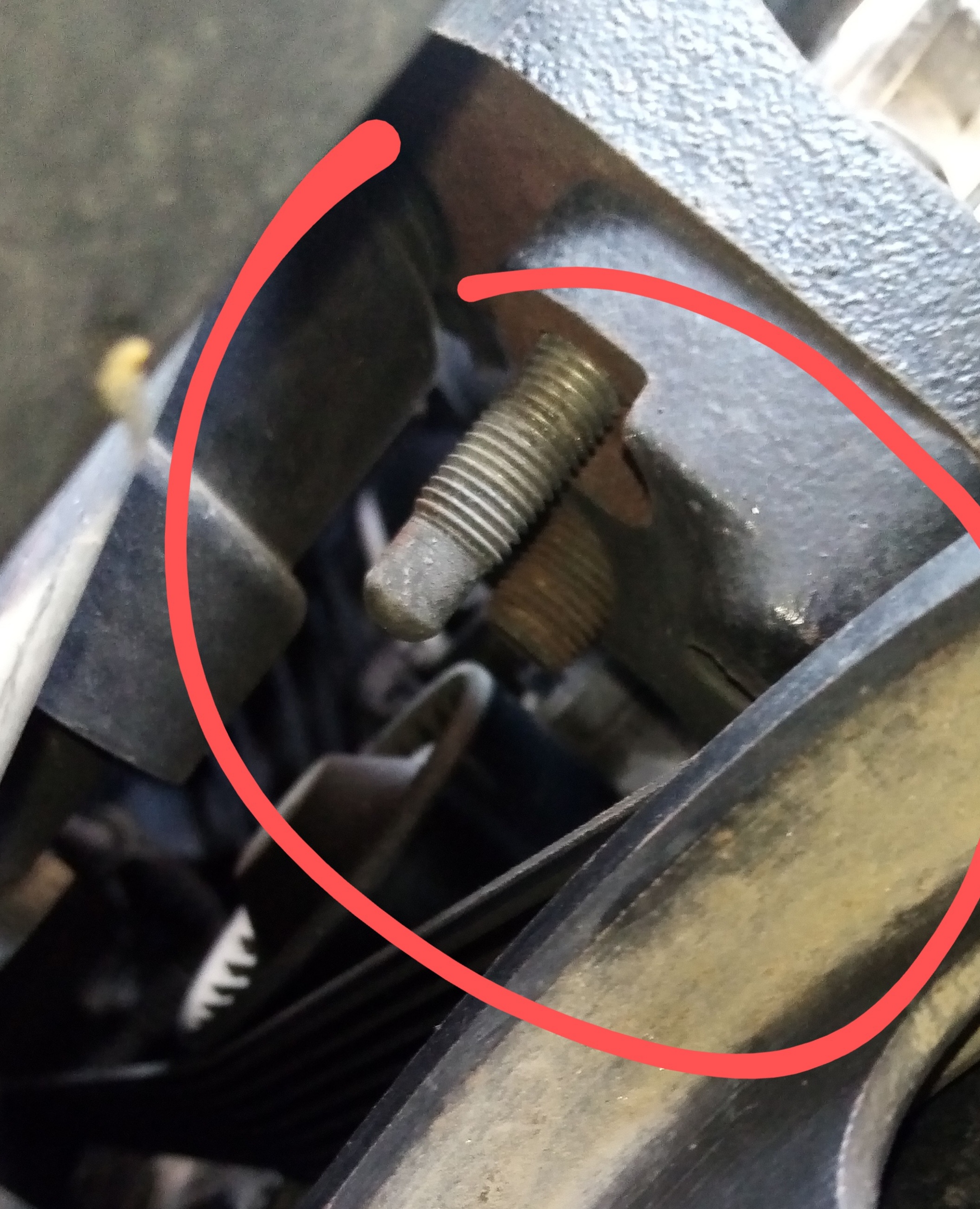

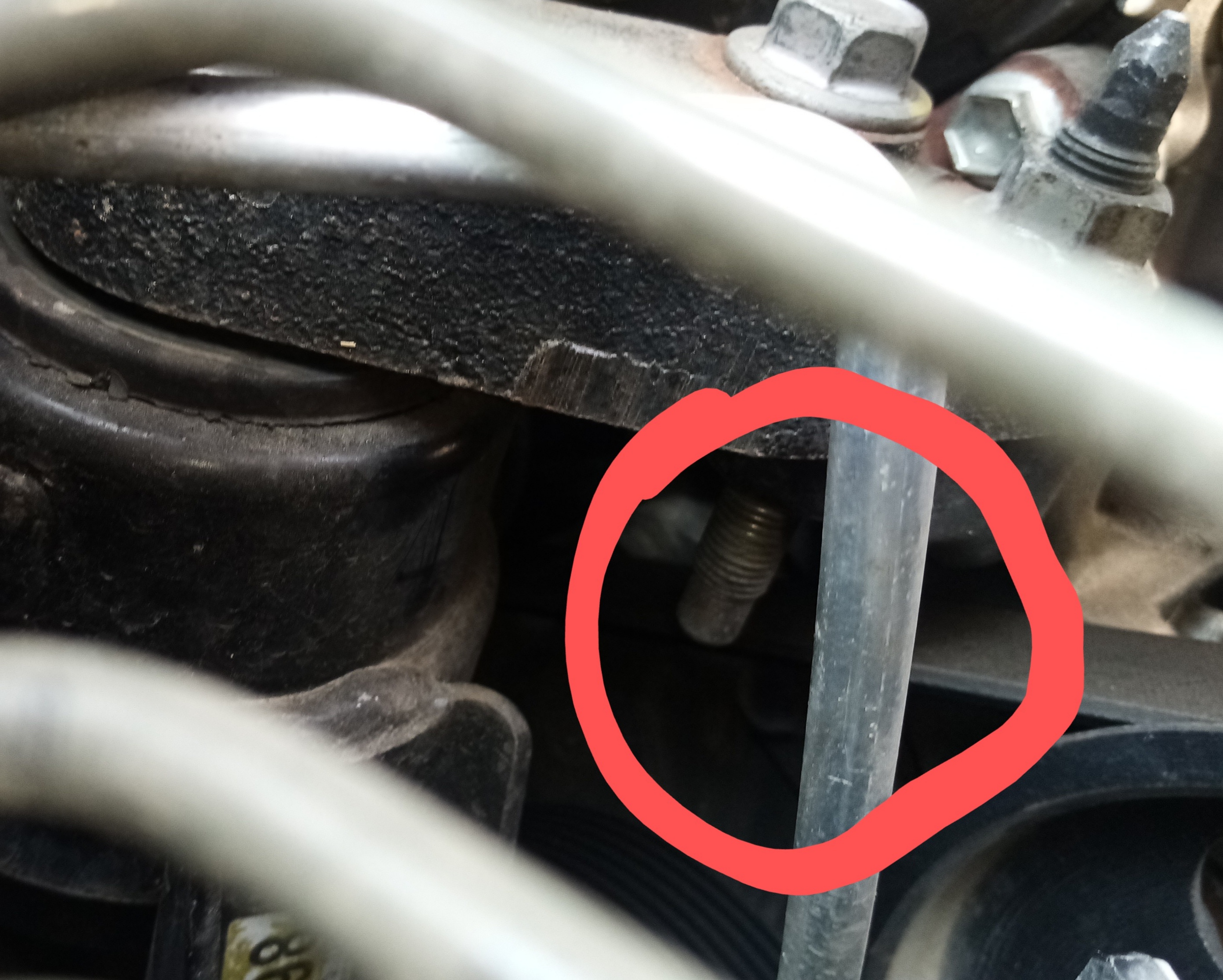

Здравейте.
Днес сменихме лагер главина да видим дали ще изчезне виенето.
Днес пак проверих от къде може да е паднал болта.
Прилагам снимки,може ли да е от тук където съм маркира.

Това не е ли точно тампона откъм веригата.

МехаННика му е дал не жокер, а точен отговор. Но явно работата не е спешна.
Въпрос за Toyota corolla verso 136kc. - 2008г.
Благодаря за отговора на Механика и на всички които са писали по темата.
Ами аз търсех болт с липсваща гайка .
Да разбирам ли че там има гайка която липсва?
И евентуално тази гайка се стяга от долната или горната страна на шпилката?
И пак благодаря за отговорите...
