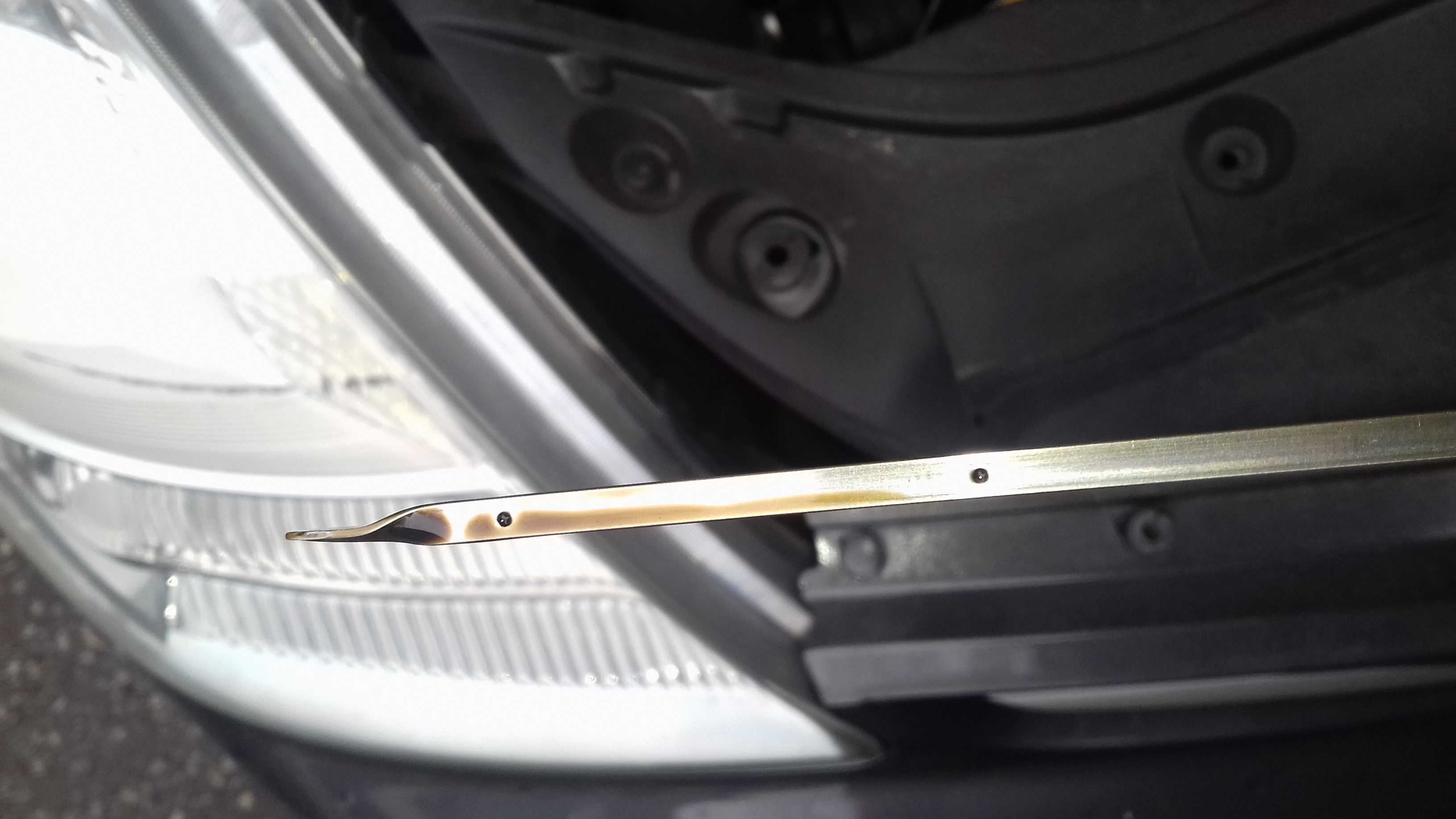

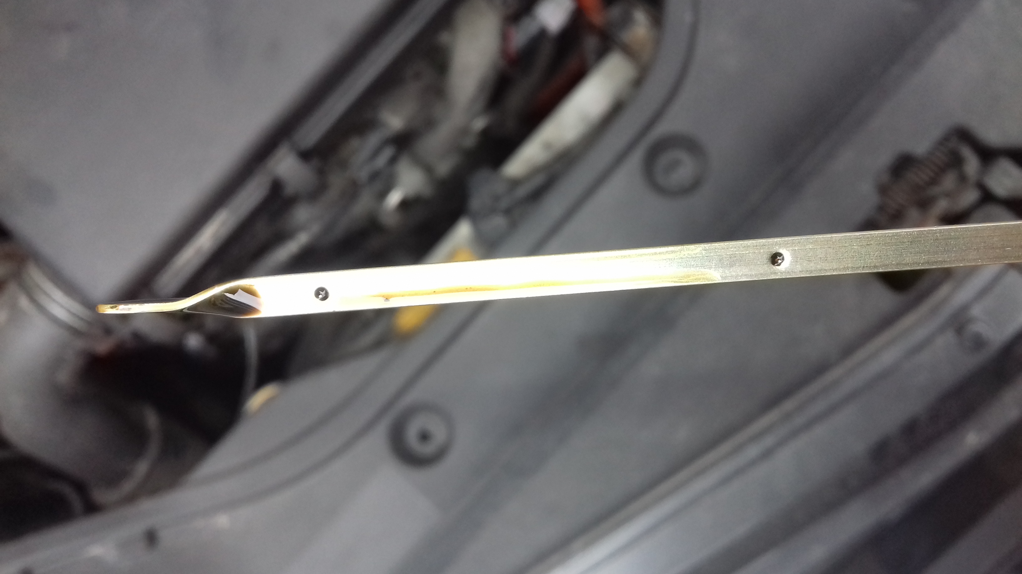

Здравейте колеги
От скоро се сдобих с Toyota Prius gen 2 и имam проблем с маслото.
Губи по около литър за по малко от 300км.Течове няма или поне не се виждат.А ме съмнява да го гори толкова много.
Маслото което съм сложил е Toyota 5w30 fuel economy.
Даите идея от какво може да е ?
И съвет за майстор в Пловдив
Снимки:
Проблем масло Prius 2

При разход на масло като посочения имате 3 опции подредени по вероятност:
1.Гори го - сегменти и/или вложки.
2.Тече - семеринги/пробойни.
3.Щеката за масло не стига до маслото и трябва да купите по-дълга - това е на шега разбира се. smile.gif
При такъв разход на масло аз бих се насочил към сегменти щом няма никакви течове.

При тези стойности, според мен трябва да е видимо син пушек от ауспуха.

от bbteam
Не пуши...
Карал съм доста познати да карат след мен..
Странното е,че кола с толкова лиготиики не предупреждава за масло под минимума.
Иначе разхода уникален,но маслото малко го вдига :)
