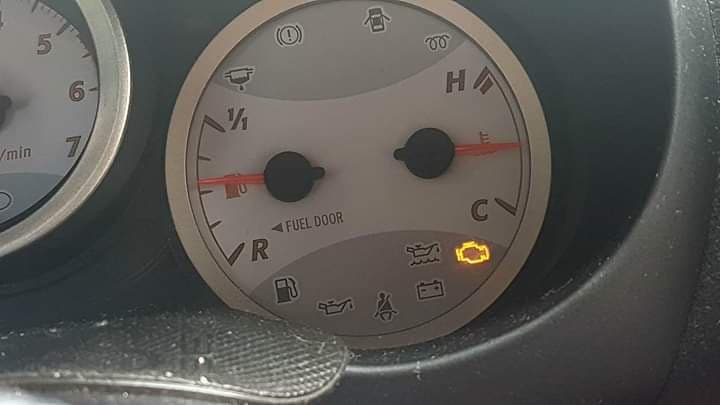

Здравейте!
Имам Тойота РАВ 4 Д4Д 2005 г. Имам следния проблем: при изпреварване или изкачване по наклон /когато по-дълго време подавам повече газ/ изведнъж губи мощност и светва лампичка на таблото. Колата като че ли влиза в авариен режим, налага се да угася двигателя, изчаквам няколко минути и като запаля - върви. Лампичката свети още няколко часа или няколко дни и сама си гасне. На градско пък прекъсва понякога. Преди около 2 години имах същия проблем. Чистиха ДПФ филтър, ЕГР клапан, както и смениха клапаните на горивната помпа. Временно се оправи, но проблемът наскоро се появи отново. Ще съм много благодарна ако някой може да ме насочи какъв може да е проблемът. Не ми се иска по сервизите да продължават на принципа проба-грешка, а и не ми се иска да я продавам.
Предварително благодаря на отзовалите се!
Поздрави!
п.п Прикрепям снимка на лампата, която светва.

Тази лампа светва, когато има записана грешка/и в компютъра. По описаните симптоми ме навежда на мисълта за незатварящ ЕГР клапан. Виждам, че сте от Пловдив. На първо време мога да Ви предложа да я закачим на TechStream ( диагностиката на Тойота), за да прочета, какви са записаните грешки. След това вече ще се решава, какво ще се прави. Както и преди ще кача резултатите тук, ако се налагат допълнителни насоки от колегите за разрешаването на проблема.
Пишете ми на лично, ако искате да се разберем нещо.

Това са правилните действия,да видим дюзите как са.

Здравейте отново! Мисля, че решихме проблема. Сменихме всички филтри, горивният и въздушният бяха в окаяно състояние. Оказа се, че не са сменяни от минимум 30 000 км. За сега колата върви перфекто и се надявам това да е бил проблемът! Благодаря на всички отзовали се и особено на todorakis !
