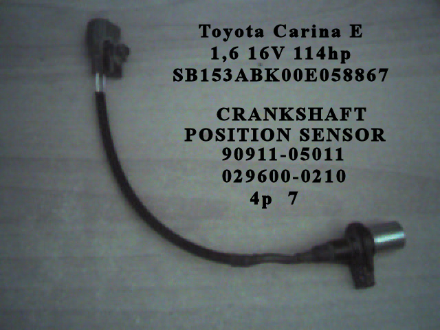

Здравйте колеги, преди седмица ми се развали нещо колата и нямам искра насвещите, след доста човъркане стигнах до извода, че е датчика на коляновия вал който дава сигнал на компютара, :help: :help: не мога да го намеря... smile.gif
Забелязвам че и други са имали проблеми с тези датчици, затова качвам снимка с номера,

Този датчик трудно ще го намериш другаде освен в ТМ-ауто. За твое съжаление по-популярен е варианта с два датчика в делкото (или еквивалента му при DIS).
Учудвам се, че се е повредил, защото са изключително издръжливи. Оборотомера показва ли нещо докато въртиш, за да запалиш? Проверихте ли разстоянието м/у датчика и зъбното колело дали е в норма?

Датчика по принцип може да се почисти. Онзи ден бях в сервиз на ТОЙОТА с подобен проблем. Лампата на двигателя светва като го вкарам във високи обороти. Компютъра в сервиза каза, че е този датчик. Почистиха го и за сега е добре. Новия е около 200 лв.

Не не с почистване не става, и аз не съм сигурен дали е той, не е моя колата, на мн добар приятел е и той ся си взе такъв датчик утре ще разберем дали е от него, а за това дали се движи стрелката на оборотите като въртиш ключа не съм сигурен не съм поглеждал,...

Ми той тоиде до Солун, с мойта кола, и си го взе от там,(350км)
