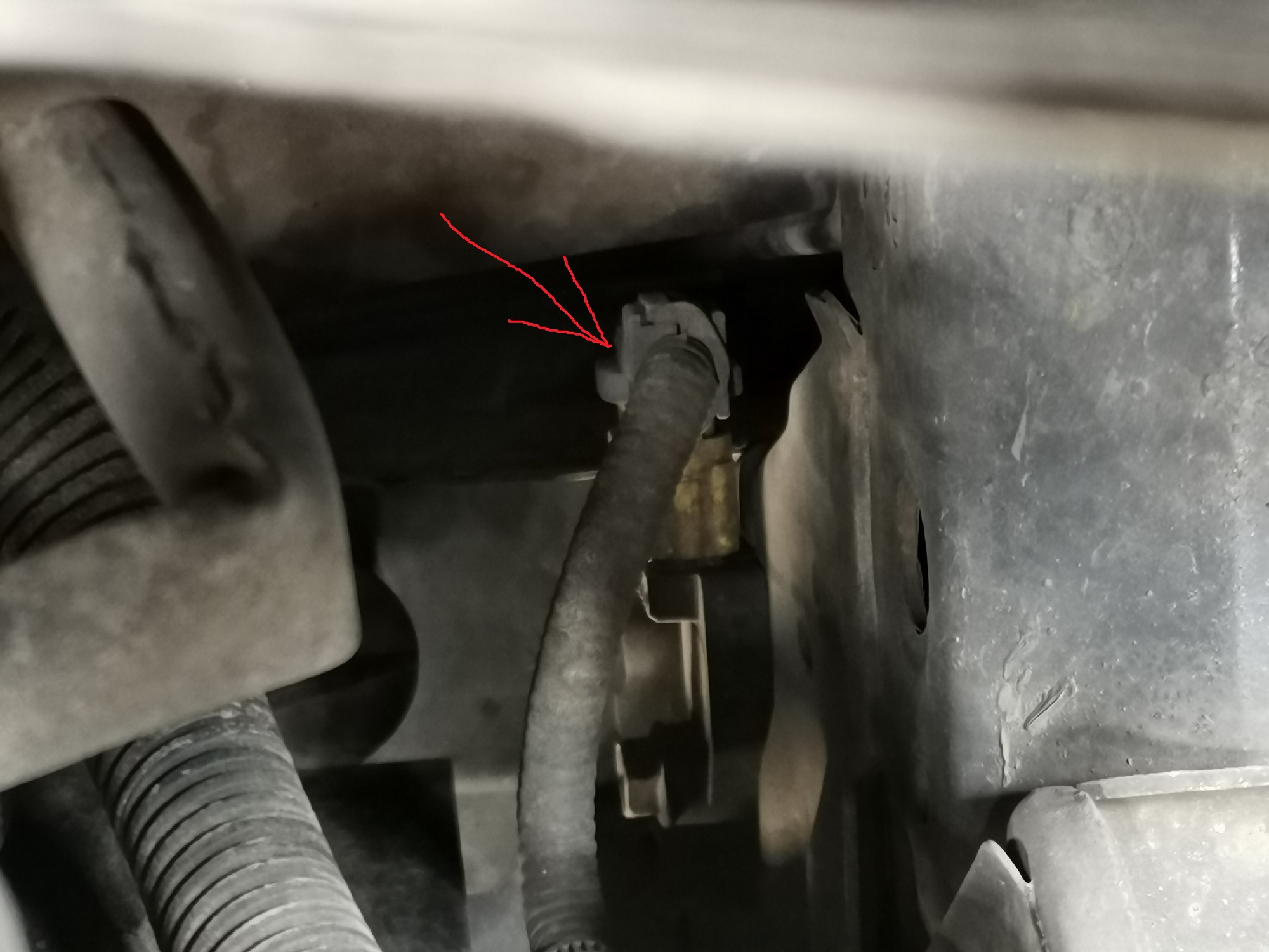

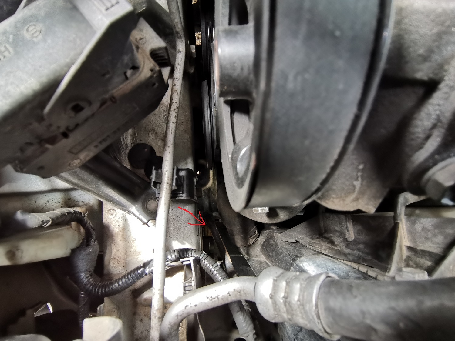

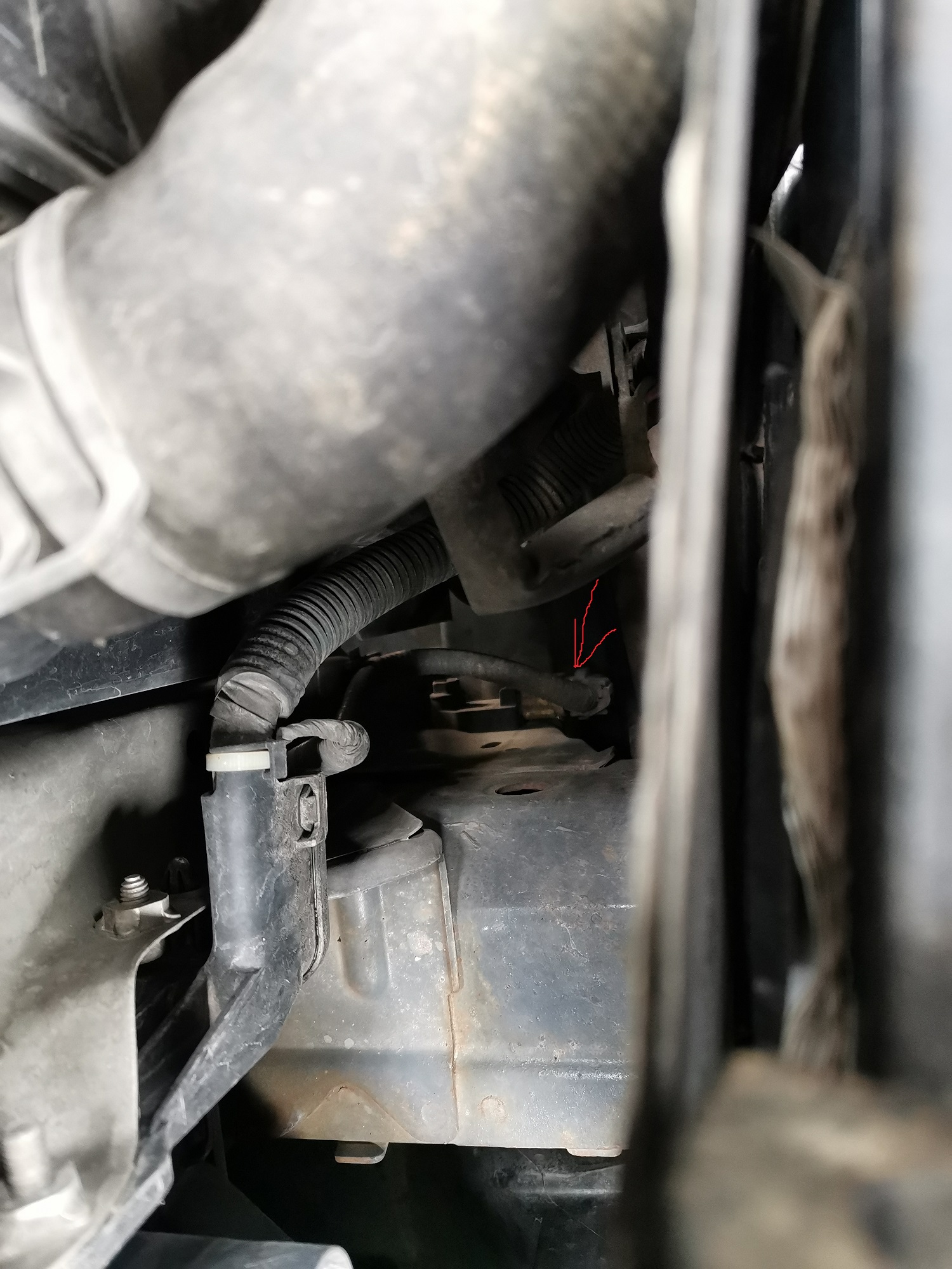

Здравейте колеги,някои дали знае за какво са тези букси от снимката,модела на колата ми е Corolla Verso 2004г. 116 к.с. 2.0D,едната се намира от дясната страна на двигателя с/у ремъка на климатика и е захваната в една пластмаса на която видях че пише R,другата от лявата страна на двигателя някъде на 40 см. под акумулатора и пак захваната в една пластмаса не виждам да имат някаква роля,дали е възможно да са за халогени,понеже моята няма,и да са направени за в бъдеще ако някой желае да си монтира?

Потърси си подробната електрическа схема за твоят модел/двигател.
Поне на пръв поглед изглежда че са долните халогени за мъгла.
Примерно тук (моделът може да не е твоят изцяло):
http://europe.toylexparts.com/corolla/1 ... 02/822837a

mapamop написа: ↑03 Май 2020 17:10 Поне на пръв поглед изглежда че са долните халогени за мъгла.
Едно уточнение - няма горни или долни халогени за мъгла. С оглед предназначението им халогените за мъгла винаги се монтират на най-ниското възможно място.
Става въпрос за предните, разбира се.

Revenger написа: ↑03 Май 2020 18:10 Едно уточнение
OK. Сега ако добавиш и списъка с нужните части за монтажа и "подкарването" на въпросните "предни, халогенни светлини за мъгла" цена няма да имаш. Замесени са мисля 1-2 релета, предпазител и самите осветителни тела. Възможно е да се наложи и смяна на лостът/превключвателят за светлините.

Мнение от Revenger » 03 Май 2020 20:01
Много е вероятно обаче всичко останало да е вече налично и да остава само да се монтират халогените за мъгла.

Мнение от mapamop » 03 Май 2020 20:14
Няма причина да ти слагат релетата по таблото, предпазител (даже е желателно да го няма) и ключ за нещо което го няма в "заводският комплект". Окабеляването е ясно че е там, поддръжката от страна на интеграционното реле и буксите по пътя - също. Има подобна тема някъде из форума, и тя е мисля на доста години. Тази още "изначало" си беше за "пребиване" - нека не я тъпчем повече със излишен спам.

Мнение от Revenger » 03 Май 2020 20:31
Възможно е да си прав, разбира се, но според мен логиката (а и досегашната ми практика) е точно обратната - след като има окабеляване за нещо, то е логично и останалата част от съответната електрическа верига да е фабрично вградена, а само основният консуматор (в случая халогените за мъгла) да бъде опция при закупуването на колата от първия й собственик.
