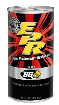

Правя промивка на мотора при всяка смяна на маслото, от около 5 години и не съм имал никакви проблеми. Ползвам "флъш" на една американска фирма. Схемата е мотора да поработи 15- ина минути с препарата, след което се източва старото масло и се налива новото. Ефект има.

Мнение от todorakis » 14 Апр 2020 21:48
