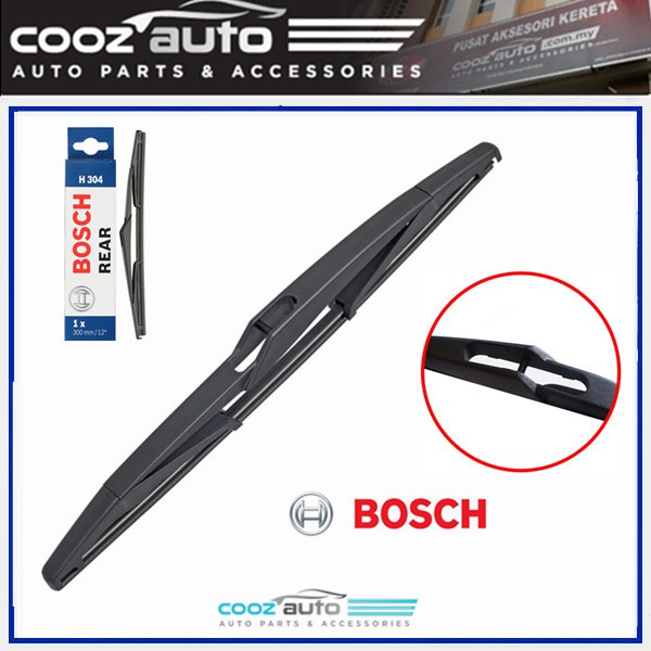

Задната изглежда така, както на картинката. Модела не съм сигурен дали е за теб, но това ти е възможна смяна. Виж си дължината по спецификация.

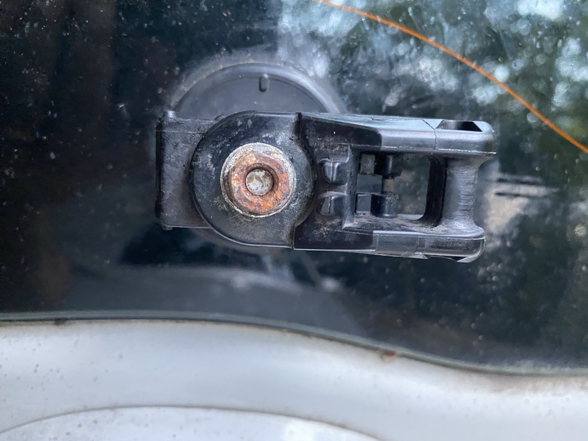

Колата ми е Версо от 2010г. Докато бях в отпуска , някой ми е гепил задната чистачка барабар с рамото. Намерих ново рамо, но не става. качвам снимка с остатък от рамото на чистачката, ако някой може да ми каже за какъв модел е:

Дай един номер на рама и ако си късметлия да го имам ще ти го пратя в понеделник
