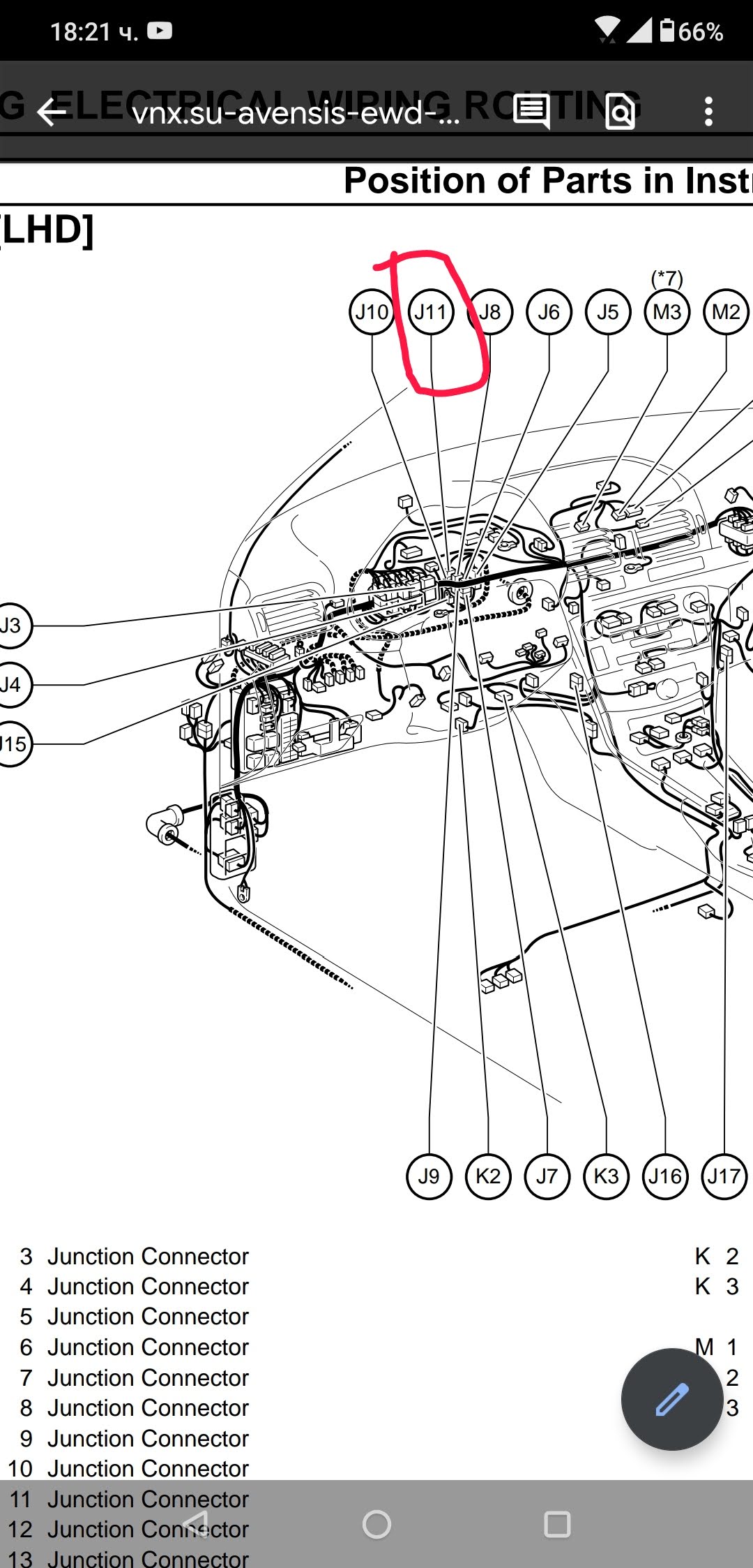

Кабелите които тръгват от "Fuse Block 6"(тези под волана малката кутийка) и по точно след dome fuse стигат до "junction connector" бяхА на късо, точно където е буксата на junction connectora. Имаха и окис по тях така, че предполагам някъде нещо е капало през кората. Този junction connector се намира зад километража. За цялата тази работа се наложен изцяло да махна предната кора на таблото. Ще опитам да прекача и снимки.

Ако не греша изолацията е изгоряла.Тези кабели при тойота имат добра изолация.Авно късото е другаде и е истинско а не от капане на вода или друго.

Страхотно благодарско за снимките. Позволих си да ги прикача да ги има локално във форума "за после", за което се извинявам. Иначе като си ги забършеш от драйва и никой, повече никога нищо няма да види.
Погледни и лилавия кабел най-горе, най-вляво на снимка 2. Ако не си затворил сергията. Поне от снимката ми изглежда очернен, след черното тиксо. Възможно е и да се лъжа.
