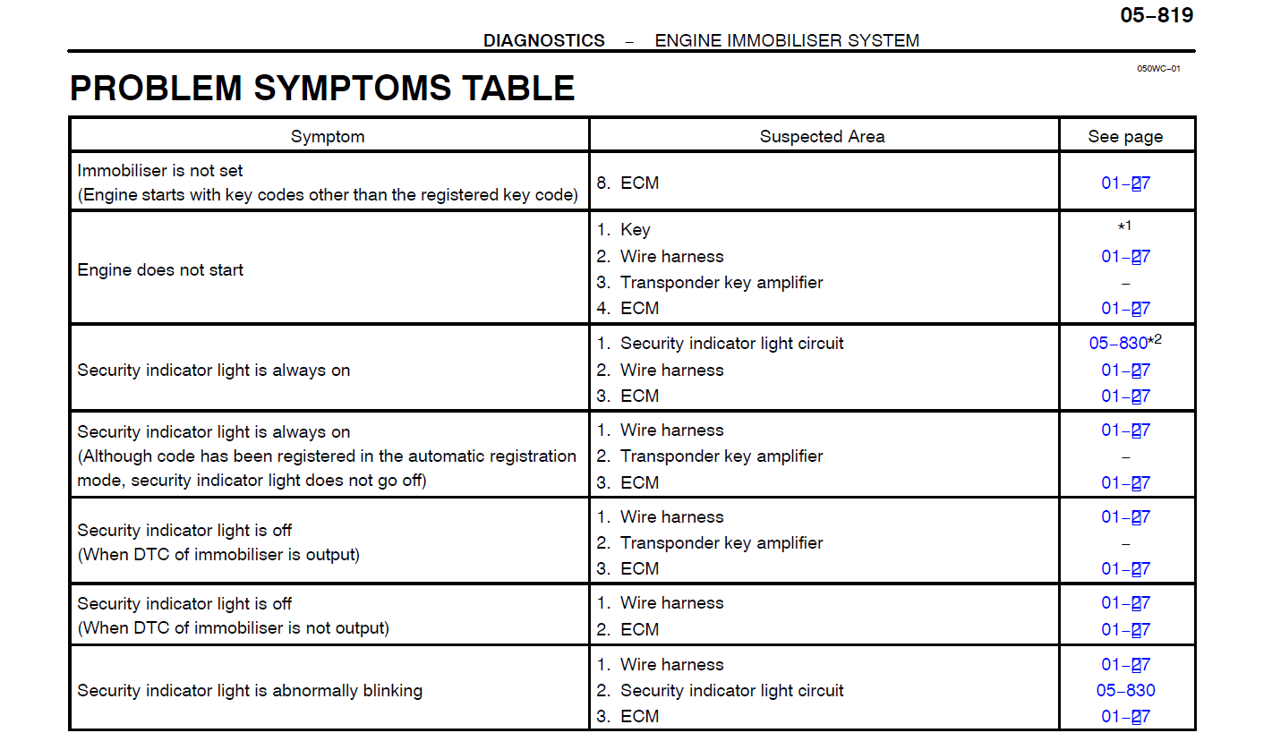

Corolla E12 2.0 D4D 2002 - Индикаторът за имобилайзер / Security свети постоянно?
Мнение от Akima » 29 Фев 2020 21:30
Revenger написа: ↑29 Фев 2020 20:40 лампата на имобилайзера свети и като индикатор за сдаваща багажа батерия на ключа.
Правете разлика между общо обяснение на дадена с-ма/технология и конкретни данни предоставени за точен модел.
За да разберете, че в случая бъркате и да се борим с разпространението на подвеждаща информация ето ви шот от дилърското сервизно ръководство специално за модела:
E12 immo.png (98.8 KiB) Преглеждано 5989 пъти
Мнение от Revenger » 29 Фев 2020 22:21
Възможно е предположението ми да не е меродавно в конкретния случай, разбира се.
А и това лесно може да се провери - ако колегата запали колата с извадена батерия на ключа и лампата на имобилайзера не свети, значи предположението ми е правилно. Ако продължава да свети - значи не е.
Струва ми се, че когато всеки според знанията и уменията си има желание безкористно да помогне някому (независимо дали успешно или не) изрази като "за да разберете, че в случая бъркате", "разпространението на подвеждаща информация" и т.н. са неуместни.
Още повече, когато има реална възможност да съм прав.
Защото общият случай винаги включва в себе си частния, но обратното невинаги е вярно.
