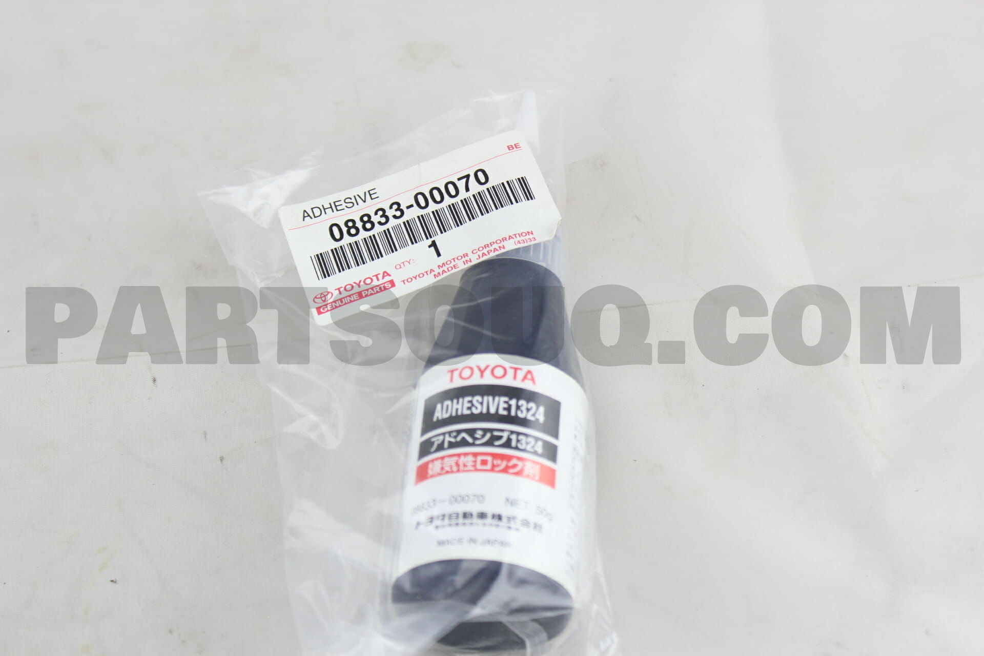

Ценен е парт номера на "лепилото за стъкла" на Toyota:
https://corolla-club.ru/doc2/rm04f1ru/r ... e00hx.html
