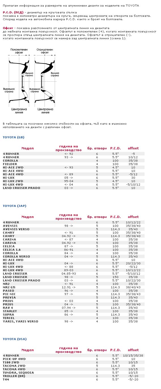

Какво означава този (офсет), изместване на какво?
Xeku
Мнения: 1396
Мнение от Xeku » 14 Авг 2007 16:10
i_ilieff написа:Мерси
Изместване на центъра на джантата, спрямо средната й ос. Повечето съвременни джанти са с положителен офсет - 35-38мм изместване към външната страна. Разгледай картинката!
