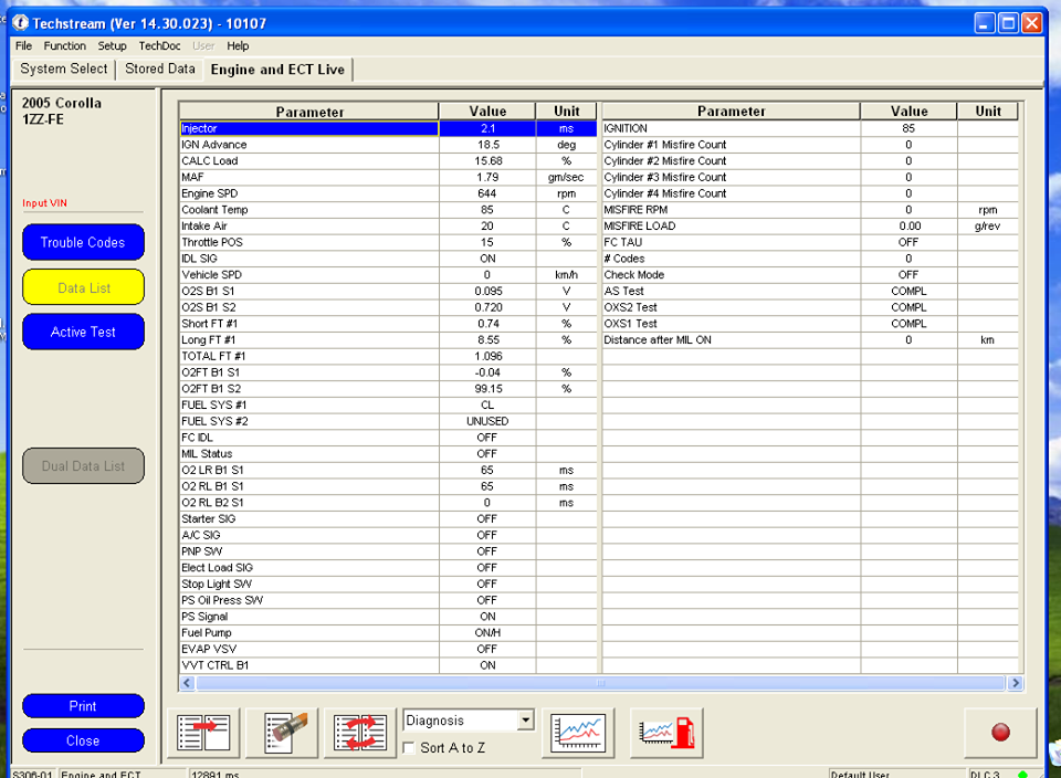

Имам нужда от помощ. Качвам снимка на живи данни по причина, че имам трудно палене сутрин и докато е студена колата, оборотите не са стабилни ( играят значително, от 1600 обор. почти до изгасване). При закачане на компа колата е загряла. Предполагам, че са инжектори, но не ги виждам, вижда само един и не зная какво е това. Въпроса ми е как да ги намеря, за да видя стойностите им и вижда ли се друг проблем. Ще бъда благодарен да пишете.
Колата е газ/бензин, но пали на бензин и ги прави тези неща докато прехвърли на газ. Периодично изкача и РО133 - бавен отговор на кислородния сензор.
Предварително благодаря.

Темата е за Версо, че пали трудно загряла. Ти питаш за Корола версо (друг модел) палеща трудно студена. Подвеждащо питане. Коя година е поне? Моно инжекция ли е щом е с един инжектор?

pashata написа: ↑04 Апр 2020 20:08 Имам нужда от помощ. Качвам снимка на живи данни по причина, че имам трудно палене сутрин и докато е студена колата, оборотите не са стабилни ( играят значително, от 1600 обор. почти до изгасване). При закачане на компа колата е загряла. Предполагам, че са инжектори, но не ги виждам, вижда само един и не зная какво е това. Въпроса ми е как да ги намеря, за да видя стойностите им и вижда ли се друг проблем. Ще бъда благодарен да пишете.
Грешката за ленива сонда е трудно да бъде сбъркана, алгоритъма там е супер прост. Ако е Сензор 1 т.е смесообразуващата, няма какво да се диагностицира, сменете сондата. Препоръчително е да се ползва оригинална такава заради специфичното съпротивление. С универсалните е въпрос на късмет заради това че имате втора, при разлики в показанието ще ви свети чека доста редовно.

Благодаря за подсказването, един път е сменена, но ще я проверя отново и нея.
