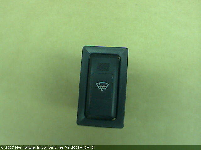

Здравей колега revol7. Както е споменал колегата slowtraveler подгревът е само на мястотот където лежат чистачките, а не на цялото стъкло и бутона си е съвсем ясно обозначен и се намира отляво на волана на таблото до регулировката на огледалата...."печка", хм....много те хвърля по върбите и за нея трябва да има допълнителен бутон....амаа много ме съмнява...иначе(ако има) е уж някъкво допълнително подгряване на купето, но то е май само при дизеловите автомобили и не е този вид" печка" който се очаква като при скъпарските автомобили...това е в общи линии...ето и бутона за подгрев на чистачките...
- Бутон.jpg (32 KiB) Преглеждано 7283 пъти

Благодаря за отговорите. И аз се убедих ровейки интернет, че печки и подгряване на предно стъкло на този модел коли няма. Ще се огледам за бутона за подгрев на чистачките - дано поне такъв има. Явно в стремежа си да ми продаде колата, възползвайки се че нищо не знам за този модел коли, е започнал да фантазира. Имам един приятел, който без да се поинтересува си купи кола през зимата и си мислеше, че има климатик, докато не дойде лятото и се оказа, че няма такъв...
