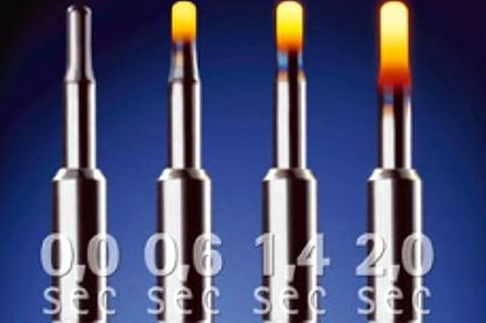

Дизеловите двигатели са оборудвани с подгревни свещи, чиято роля е да подпомогнат първоначалното запалване на дизеловото гориво при студен старт. Изглеждат така:
При подаване на контакт и определена околна температура, по- ниска от максимално зададената в компютъра, има реле, което ги включва. На таблото свети няколко секунди тази лапма:
След изгасването й може да пристъпите към завъртане на стартера.Описаното от вас съм го срещал при други коли- докато трае подгряването стартерът не реагира. Също така, колкото е по- студено, толкова е по- дълго това подгряване, но 30 секунди е прекалено много.
Честно казано на моя Авенсис не съм пробвал, дали е така, но съм си свикнал да гледам лампичката и да запаля, едва след като угасне.
Дано съм Ви бил полезен.

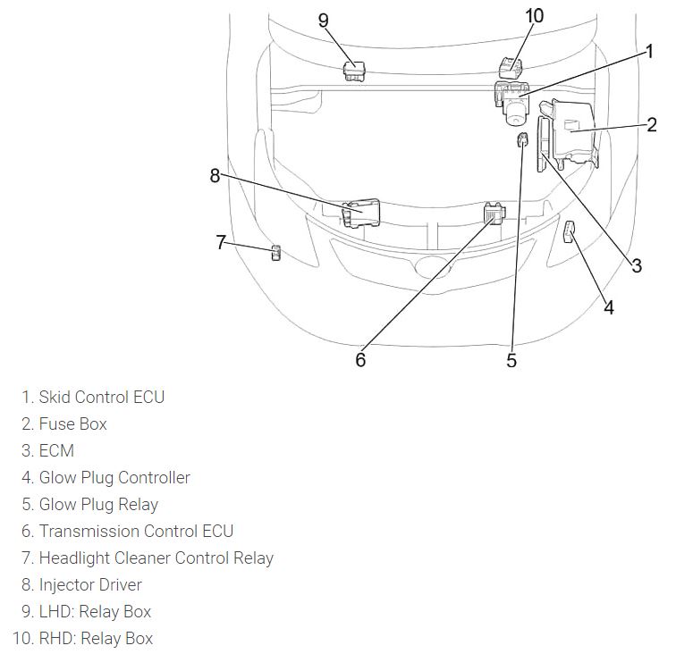

Къде точно се намира релето за подгревните свещи?
Freedom
Мнения: 414
Благодарил/а: 14 пъти
Avensis T27 2.0 D4D пали след 10-30 секунди на контакт
Мнение от Freedom » 31 Май 2021 22:30
За Т27:
Engine Compartment.JPG (53.07 KiB) Преглеждано 4024 пъти
