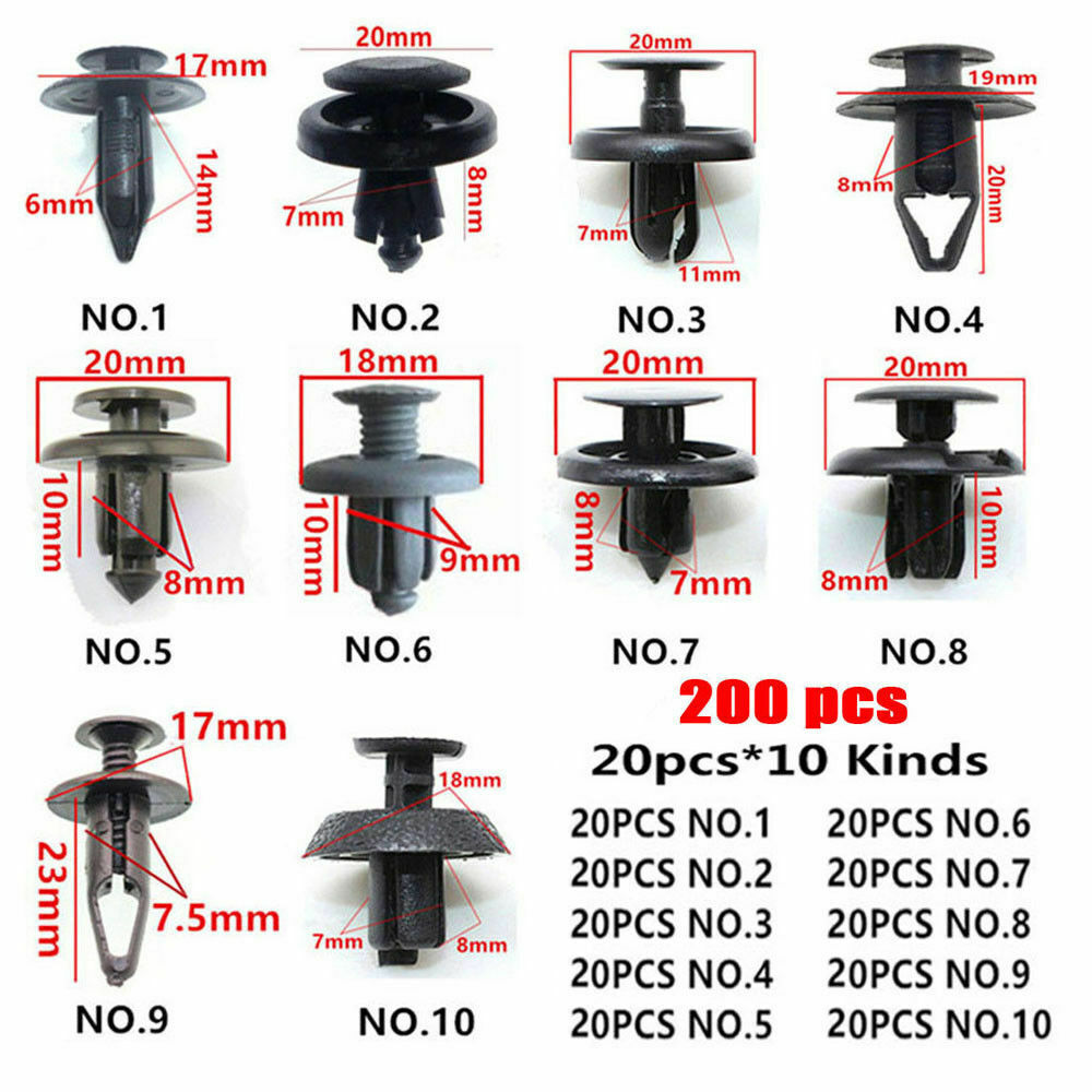

Аз мисля да си поръчам за 7-8 лв направо един такъв смесен пакет от китай с повечето видове, които пасват за Тойота.
Винаги ще влезе в употреба поне единия вид за някъде защото на доста места са остарели и са станали чупливи.

NikoBG написа: ↑15 Фев 2020 03:59 Аз мисля да си поръчам за 7-8 лв направо един такъв смесен пакет от китай с повечето видове, които пасват за Тойота.
Винаги ще влезе в употреба поне единия вид за някъде защото на доста места са остарели и са станали чупливи.Totoya-clips-types.jpg
Би ли дал линк?

Аз си купих това в бялата кутия с отделенията:
https://www.aliexpress.com/item/4000419826524.html
