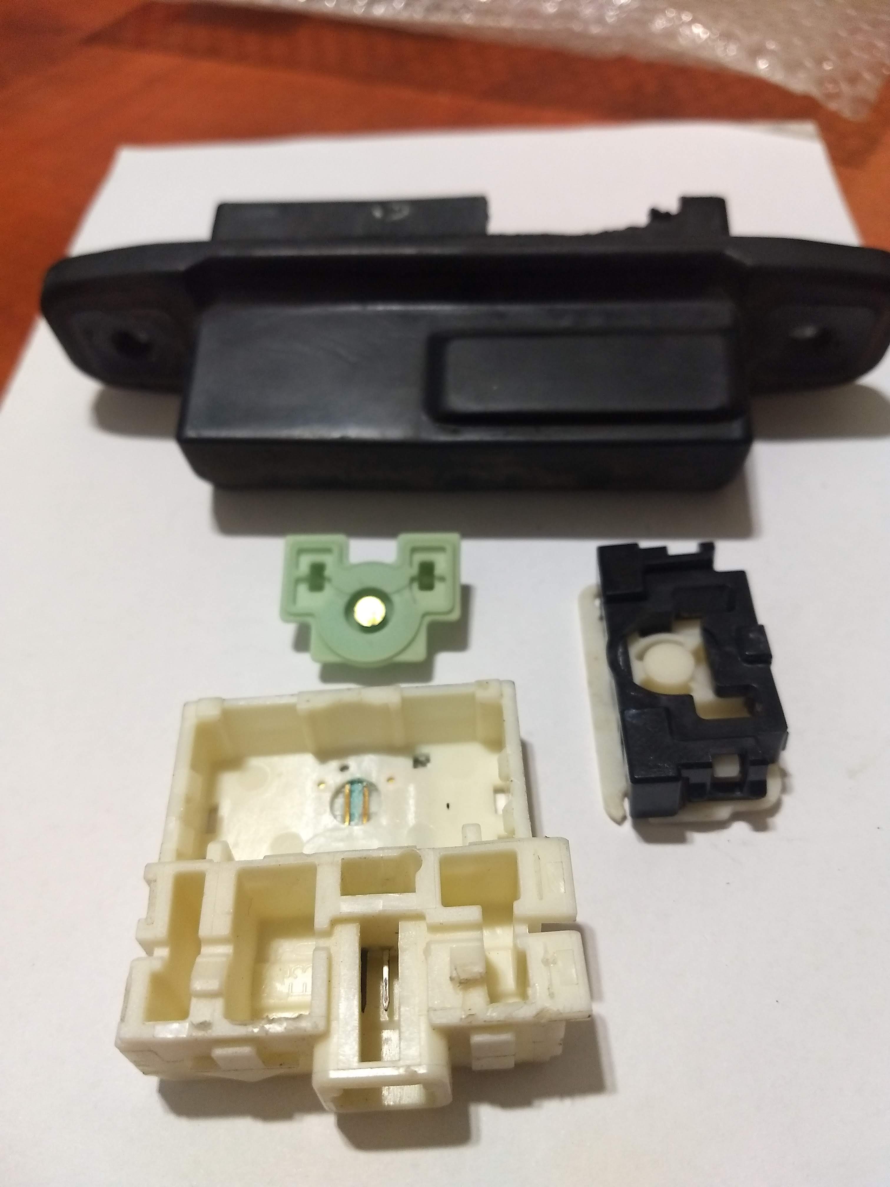

Може микропревключвателя се е напълнил с вода и не дава контакт винаги. Аз купих от колегата от форума, който доставя части. След смяната видях на стария, че има окис, но за да се стигне до там, е невъзможно без начупване. 8 зъбчета го държат. За да сте убеден, че е ключа, а не машинката, вадиш му куплинга и с тънка жичка окъсяваш и се преценява.
Това е ключа, явно става и за авенсис, може да се провери с VIN за по-сигурно в същия сайт...

С частично няма да стане, трябва пълно разглобяване. Аз вече бях сменил с нов и затова напъвах здраво и начупих черната кутия с гумената част. Контактите се виждат кои са... Нов е 50-60, по спомен.

Благодаря за нагледния съвет. От къде може да се поръча такава ключалка?
