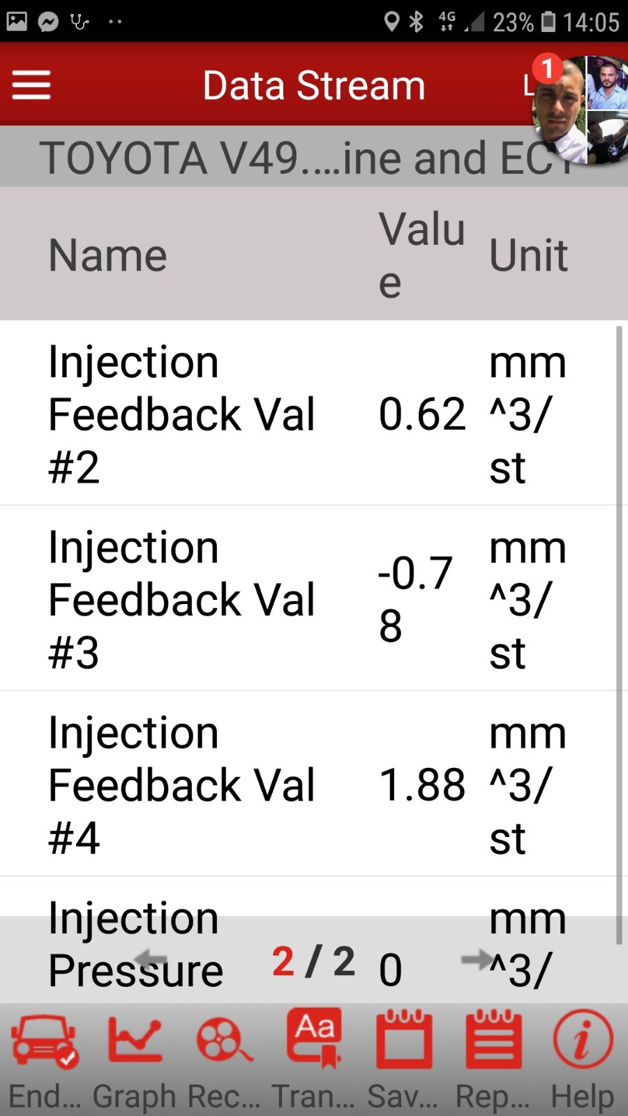

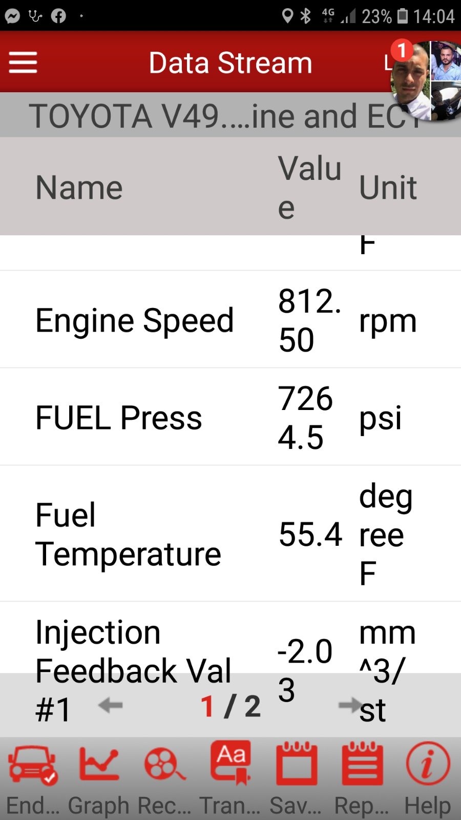

Здравейте колеги,
Имам Corolla Verso 2007г (AR10) 2.2 136кс D4D дизел.
От седмица насам не пали от първия път и след ходене в сервиз се оказа, че има разлика в налягането на дюзите.
Каква би могла да бъде причината? Уж добавка слагам към дизела, всяка седмица се кара и извънградско, че да не забрави какво е това.
Преди месец минах превантивно прочистване на двигателя с Bardahl. Цялото гориво се заменя с него и почиства, но явно не работи толкова добре. Щадя си я ама ... :/
Дали ще ми се наложи смяна на дюзи или проблемът може да е другаде и не ми се налага толкова голям разход?
Благодаря Ви предварително!
Извинявам се ако темата вече съществува! Не я открих или някоя подобна
Поздрави,
Любо

- viber_image_2020-01-01_14-24-23.jpg (126.76 KiB) Преглеждано 6063 пъти
- viber_image_2020-01-01_14-24-37.jpg (142.1 KiB) Преглеждано 6063 пъти

То не е разлика в налягането а обем горивна смес (кубични милиметри) на такт. Когато една дюза е запушена и не може да достави необходимото гориво, друга дюза компенсира чрез подаване на повече гориво. За това има - и + стойности. Но може и да не е запушена, а да е износена и от там се получава недобро уплътняване и пускане на повече гориво от необходимото - тогава компенсиращата дюза подава по-малко. Сега коя точно е проблемната и коя компенсиращата няма как да се установи чрез диагностика. Вероятно на стенд за дюзи могат да ти кажат, но нямам представа къде и кой се занимава с това.
