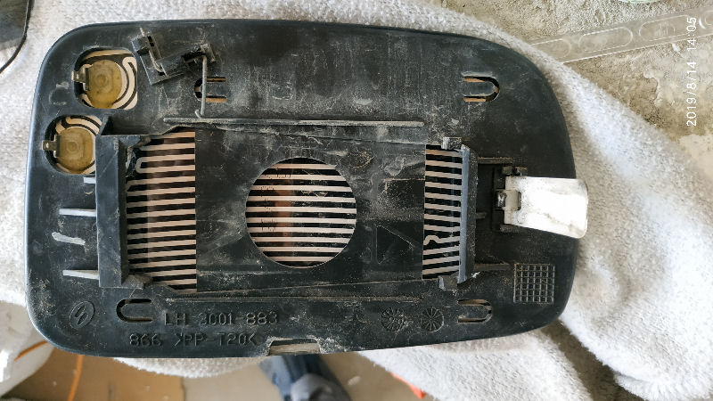

Докладвам за Корола Версо - Външния край навън, вътрешния навътре. Хваща се вътрешния край и се дърпа успоредно на корпуса в посока срещу колата. Придържа се леко и външният край, нещо като плъзгане да се получи. Може би и на РАВ да се получи. Ето снимка на огледалото от вътре:

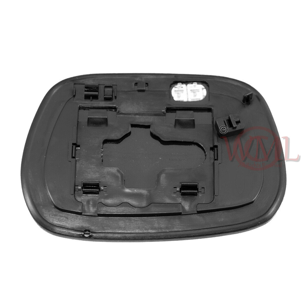

Поразгледах в нета, май при РАВ не е така. Ако това е огледалото:
по-скоро нещо такова се прави: https://www.youtube.com/watch?v=xVZe-mOUaY8
https://www.youtube.com/watch?v=SHerdvOGL0c

ИБей е пълен с такива огледала
обаче всички са от десноволанни автомобили.
Видимо щипките са отдолу, а пантите - отгоре.
Ама моето равче е с нормален волан...
