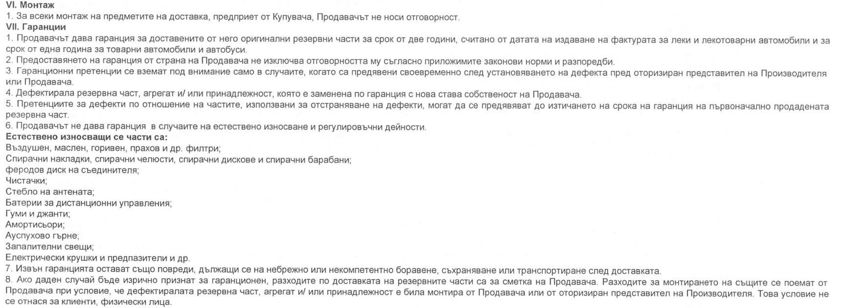

slowtraveler написа: ↑04 Мар 2020 08:38 Официалните сервизи поемат гаранция за монтираните от тях материали и свързаната с това работа.
Тази гаранция обаче не важи, ако допуснатата неизправност е по вина на шофьора.
Мнения: 7732
Благодарил/а: 534 пъти
Toyota RAV 4 DCAT 2006 - бял пушек и сериозна загуба на антифриз
Мнение от slowtraveler » 04 Мар 2020 20:13
Да, но прегравяне се причинява от неизправност в системата и не е по вина на шофьора - при изправна система няма как да бъде прегрят автомобила...
А и като цяло - няма как шофьора да е виновен за пробив в гарнитура на ДВГ...
Revenger
Мнения: 829
Регистриран на: 27 Яну 2020 21:25
Местоположение: In the middle of nowhere
Автомобил: Toyota Aygo, 2017
Мнение от Revenger » 04 Мар 2020 21:05
Това не е точно така, защото шофьорът е длъжен да следи уредите на таблото и при прегряване на колата, т.е. когато температурата на охлаждащата течност превиши критичната, е длъжен да спре и да отстрани проблема.
urb
Мнения: 563
Регистриран на: 12 Май 2016 15:03
Мнение от urb » 05 Мар 2020 08:52
То по вашата логика взимаме една стара бангия, ремонт в официален сервиз и получаваме доживотна гаранция. Няма как да стане това.
Toyota Corolla E12 4ZZ-FE LPG
Мнения: 7732
Мнение от slowtraveler » 05 Мар 2020 15:06
Никой не говори за доживотна гаранция... Официалните сервизи ДАВАТ гаранция на това, което са монтирали за горепосочният срок...
Разбира се ако видят още нещо, което възпрепятства нормалната експлоатация на монтираният детайл/агрегат - изискват подмяната и на другият износен детайл...
И поради горните причини - не работят с части на клиента - няма как да дадат гаранция при този случай...
Ето пример (придатък към някоя от фактурите, които съм плащал)...
