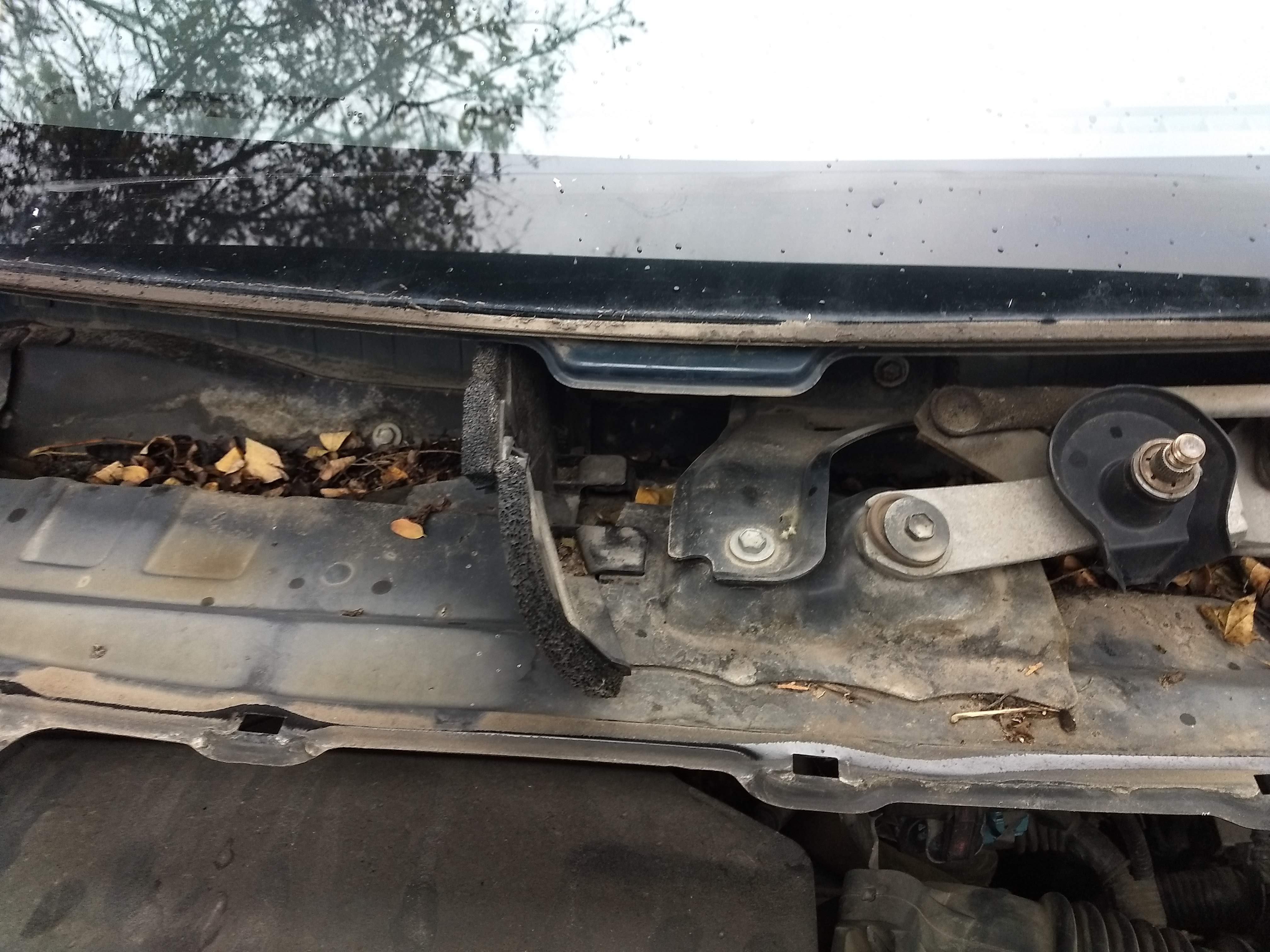

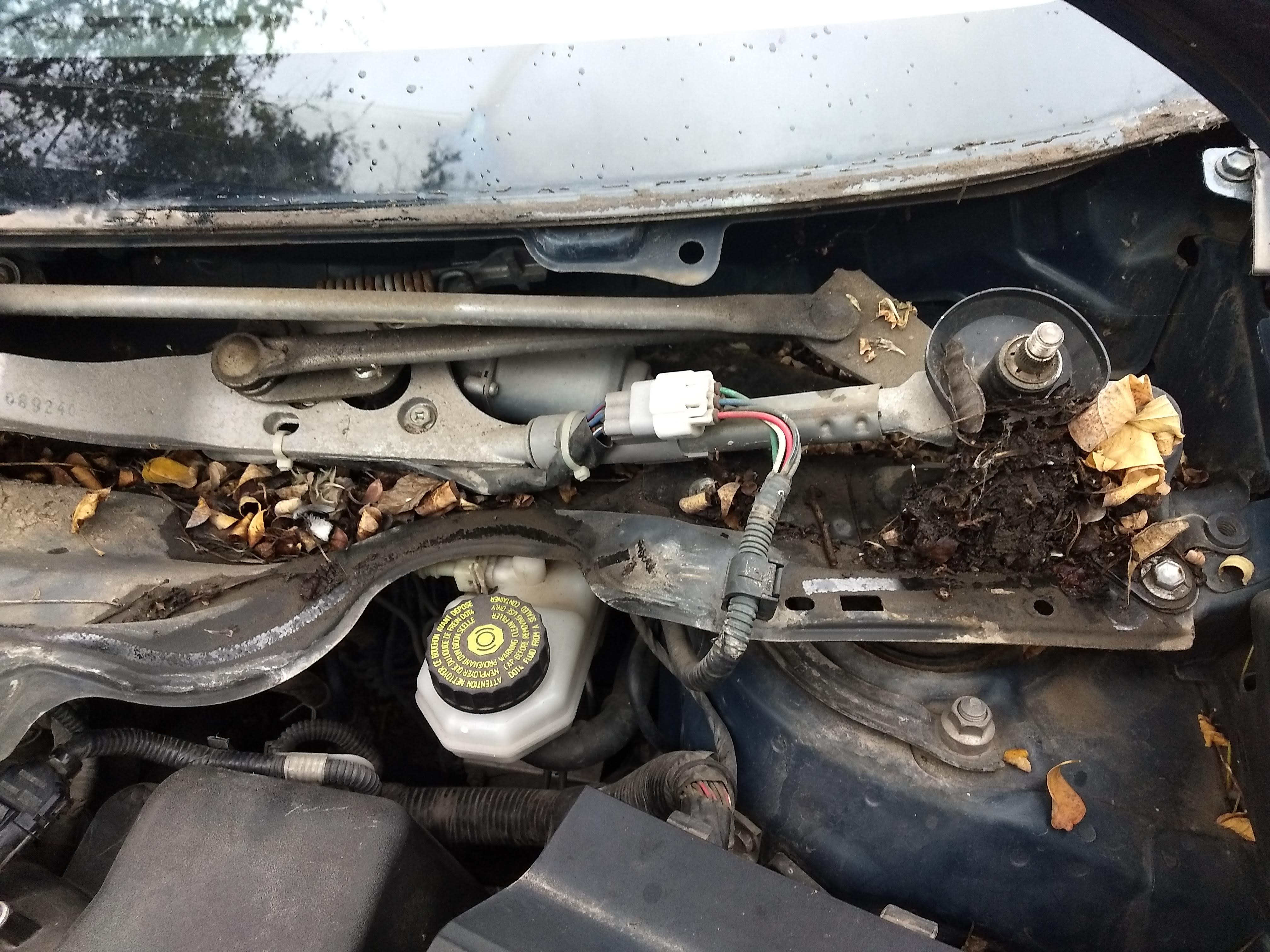

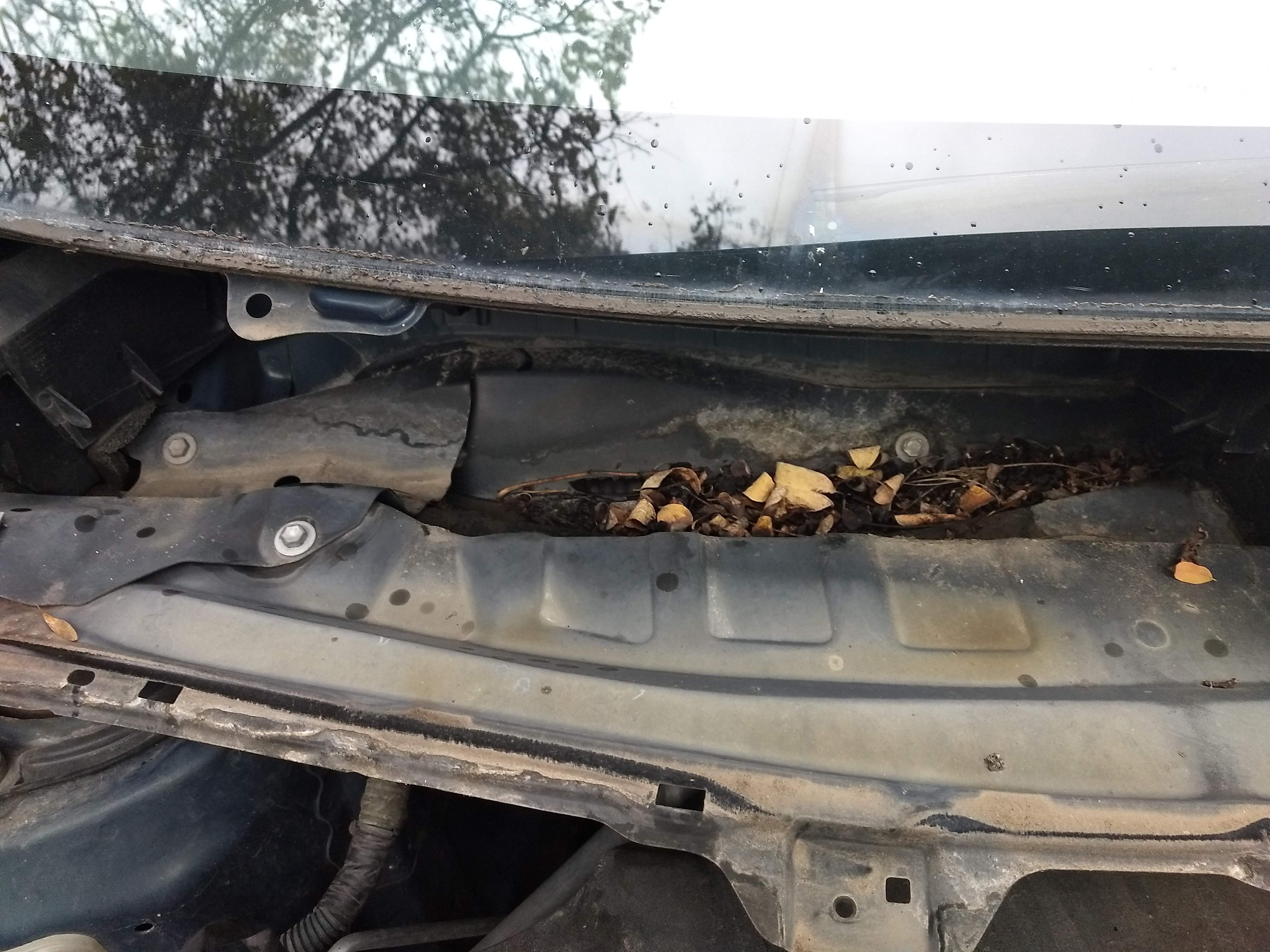

от tora
Въпреки, че скоро чистих мокета, сега го свалих, легена е сух и прах дори няма.
