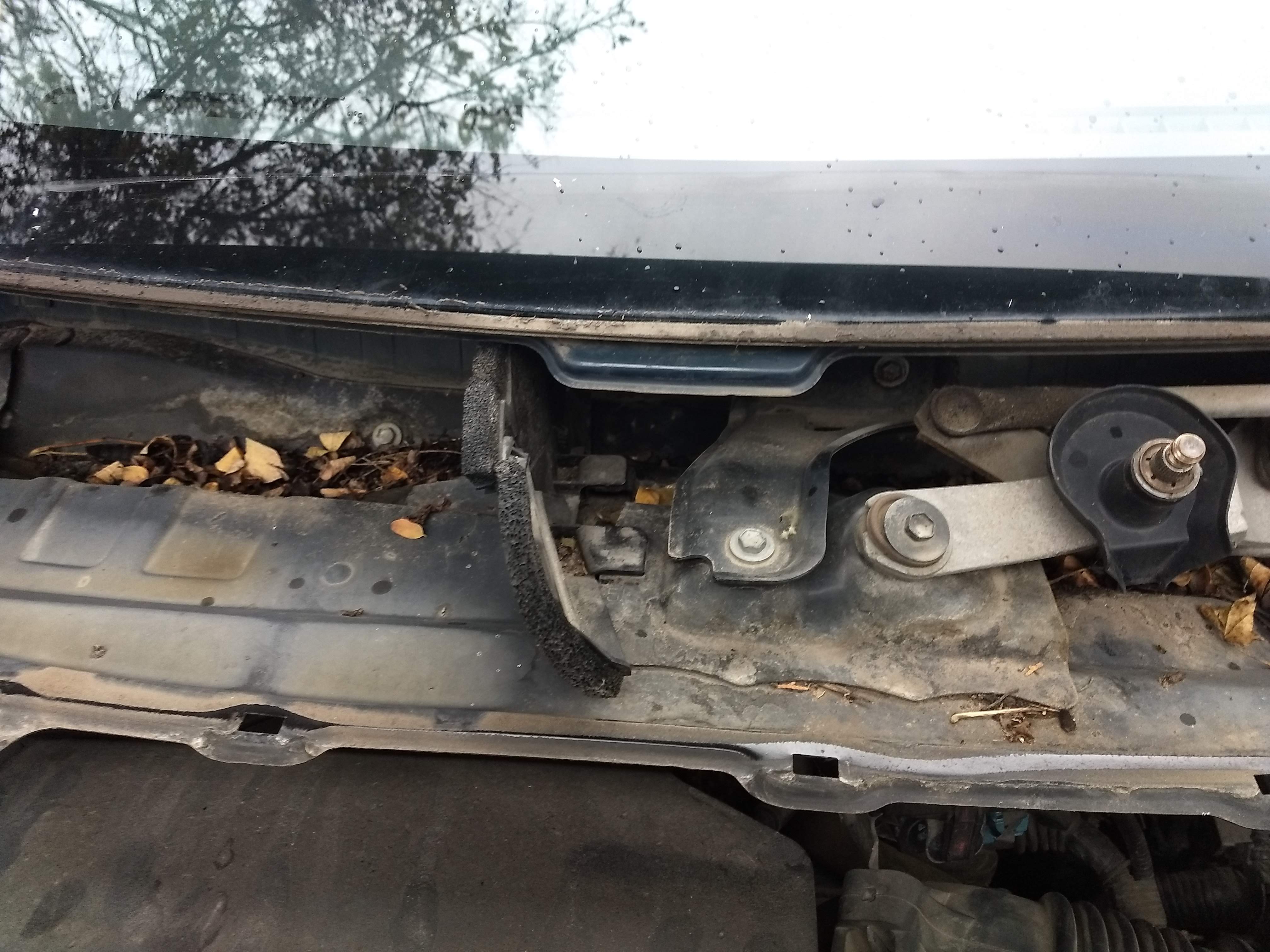

Сега гледах какво се случва около входа за вентилатора под решетката, и на 90% е сигурно, че причината е в събраните листа. Натрупано е доста станало на тор, не мога да кажа колко е, след като махна решетката ще споделя.

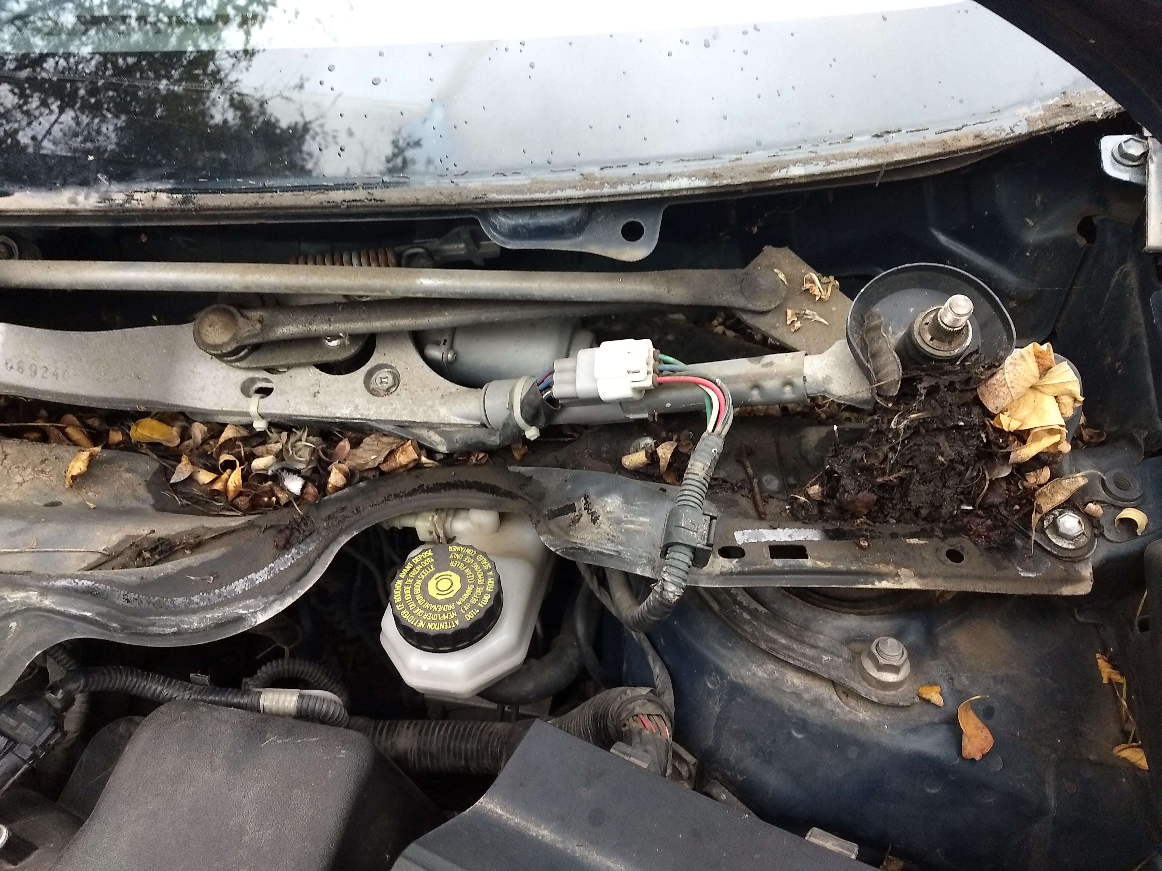

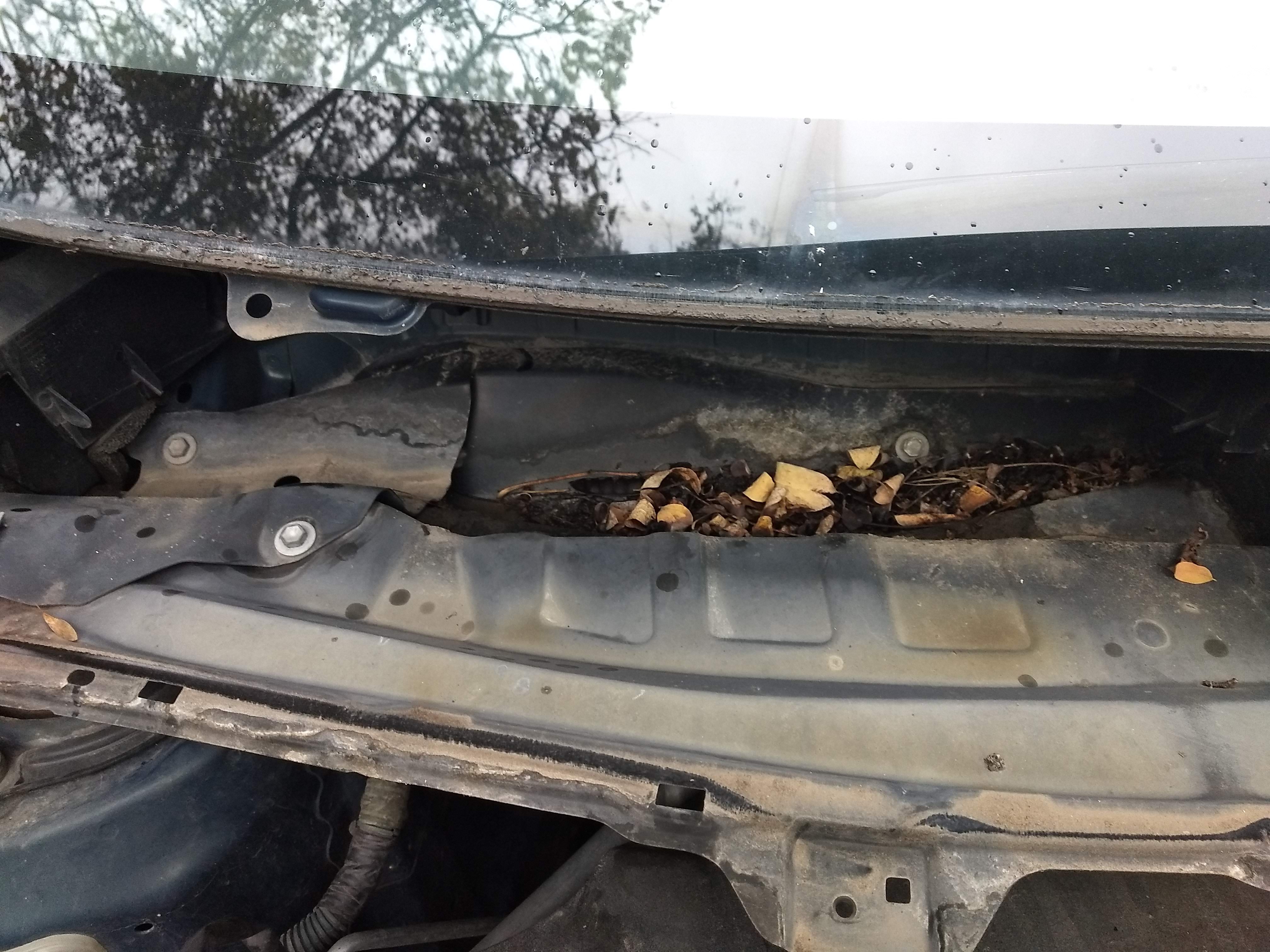

Въпреки, че скоро чистих мокета, сега го свалих, легена е сух и прах дори няма.
Свалих чистачките и пластмасовата решетка под стъклото и видях това на снимките. Нямам идея как точно пред шофьора са успяли да се наблъскат толкова листа и кал, отвори на кората има само пред пасажера. И това е само отпред , което се вижда. В дъното имаше още. Поне една от причините е отхвърлена.
