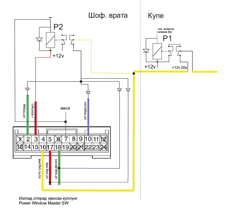

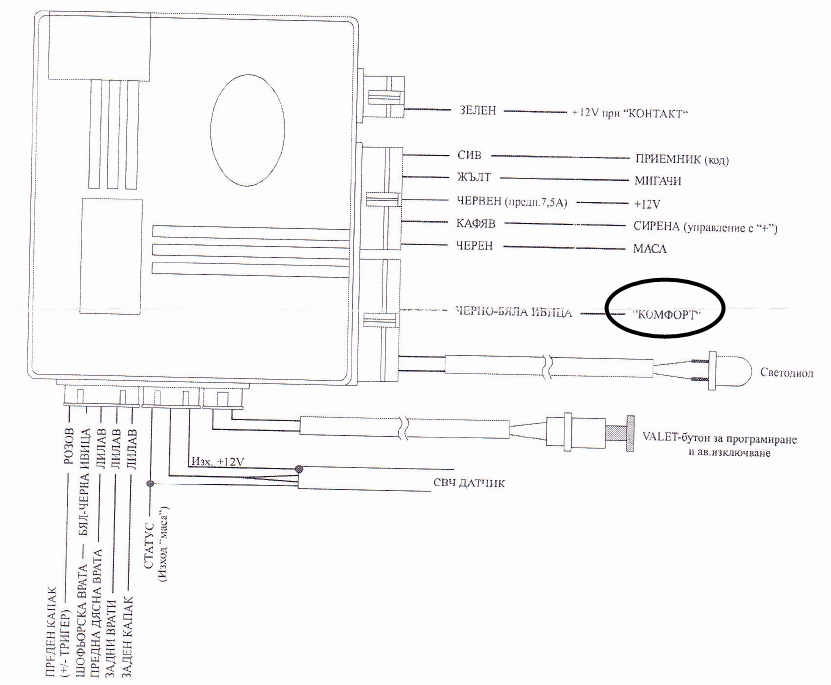

При включване на алармата с еднократно натискане на бутона на дистанционното, на изхода "комфорт" се генерира отрицателен импулс с продължителност 20 сек. Този импулс е достатъчно дълъг, за да се затворят прозорците. Релето P1 служи за обръщане на импулса от алармата в положителен и за прекъсването на жълтия кабел. Жълтия кабел(може да се използва и друг) се използва за пренасяне на импулса до блока за управление на стъклата във вратата, без да се налага мъката с прекарване на допълнителен кабел през гофрето на вратата. Р2 позволява подаването на импулс за затваряне на стъклата, само когато ключа не е на контакт. Всяко стъкло е на отделен предпазител, така че няма проблем да се затварят и четирите заедно. Когато се затворят, а импулса продължава, крайния изключвател на моторчетата се задейства и не може да се повредят. Ако дистанционното се натисне за заключване 2 пъти в продължение на 0,5 сек. алармата не генерира импулс, т.е. стъклата остават отворени. При следващо еднократно натискане могат да се затворят. Идеята може да се приложи на други модели и с други аларми. Мисля, че на Т25 и цветовете са същите на куплунга.
Изводи АЛАРМА:

СХЕМА на свързване:

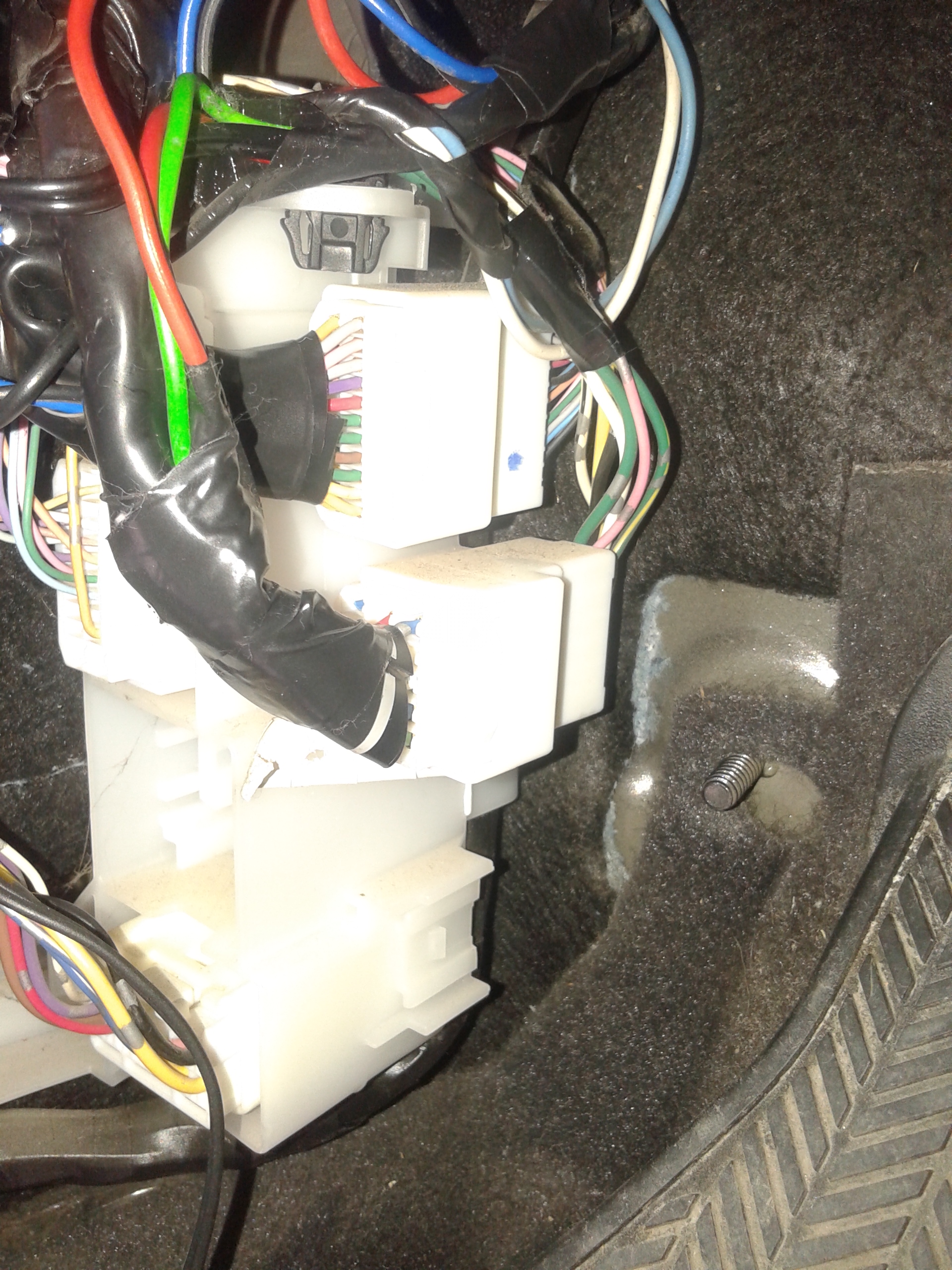

Кабел за пренасяне на импулса може да се намери под кората от ляво на педалите. Не помня в кой куплунг:
