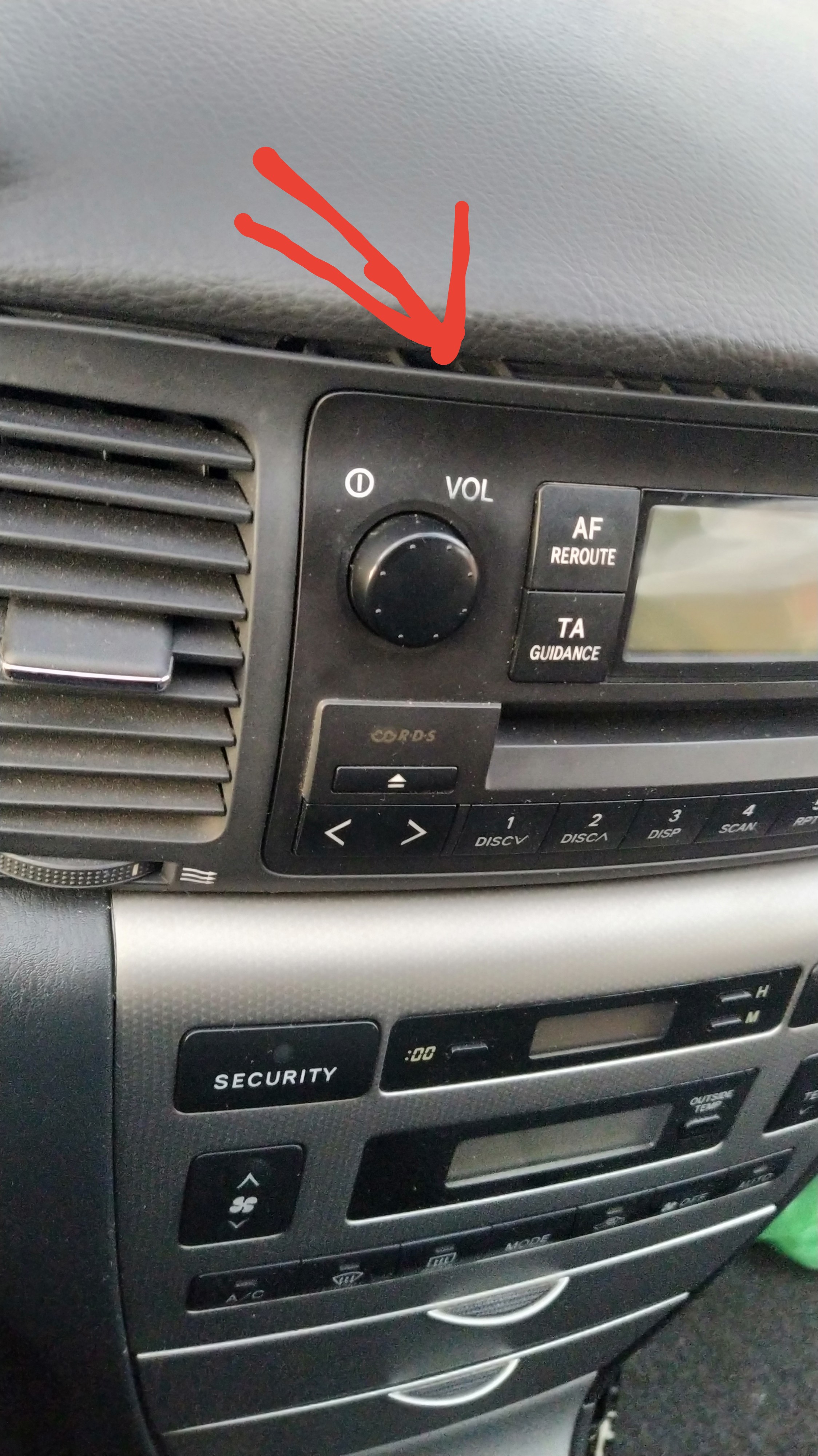

Процеп между таблото и радиото ?
Мнение от Byrkata » 30 Ное 2019 17:05
Как да го оправя?

С ново табло
Майтап.
Според мен няма оправяне .Таблото се е изметнало нагоре с годините пекане на слънце.
Мнение от mapamop » 04 Дек 2019 21:08
Таблото разглобявано ли е?
В смисъл колата е нова за теб (защото не си я виждал преди), или се "познавате отдавна"?
Единият вариант е измятане на пластмасите и/или таблото, другият е намесата на автоджамбазите по време на "подмладяването" на колата.
В смисъл ако е пипано таблото, и не са дозавили или сглобили таблото като свят.
Може ли малко повече подробности?

Мнение от Byrkata » 13 Дек 2019 00:54
Да свалих cd-то за ремонт.И го сложих както си му е реда.
Мнения: 5967
Мнение от mapamop » 13 Дек 2019 06:47
Може би ще се наложи да го свалиш отново, и да погледнеш за разхлабени винтове около мястото което е проблемно. Другата възможност е да не си вкарал някъде CDто по водещите канали или жлебове и да ти "дърпа" пластмасите.

Пластмасите са му прави на човека.Не е в тях проблема. "Козирката" над CD-то е изкривена

Има ли някакъв начин тази "козирка" да се изправи по някакъв начин
Мнения: 5967
Мнение от mapamop » 16 Дек 2019 07:17
Опита ли да извадиш радиото и да видиш какво се случва с пластмасите и козирката?
Чисто първосигнално ако я натоплиш отвътре, и я притиснеш отвън, би трябвало да поне малко да омекне и да може да я коригираш. За затопляне, си мисля за сешоара на съпругата ти. И все пак си мисля, че нещо някъде, вътре в таблото не е на мястото си и натиска, или има нещо разместено и предната пластмаса излиза

Моето е същото. С времето зяпна. Водих колата в Тойота София Изток заради сервизната кампания за въздушните възглавници. Приемчикът каза, че ще се опитат да го оправят при сглобяването. Като я взех каза, че имало отчупени части и не може да се прибере.

Със нагряване и аз мисля че ще стане
Мнения: 5967
Мнение от mapamop » 26 Дек 2019 12:49
Само внимавай да не го запалиш или разтопиш с някаква висока температура. При всички положения пистолета за горещ въздух/сваляне на стара боя не е опция. Отдолу е полиуретан или тип стиропор пълнежа и се пали/топи лесно.

Аз реших проблема като сложих по цялата дължина на процепа парче термосвиваем шлаух 8 мм без да го нагрявам. Така изглежда като черна лайсна и стои доста прилично.
viewtopic.php?f=26&t=30718&p=305009&hil ... B0#p305009
Темата е доста стара, защото това си им е фабричен дефект на Е120.
