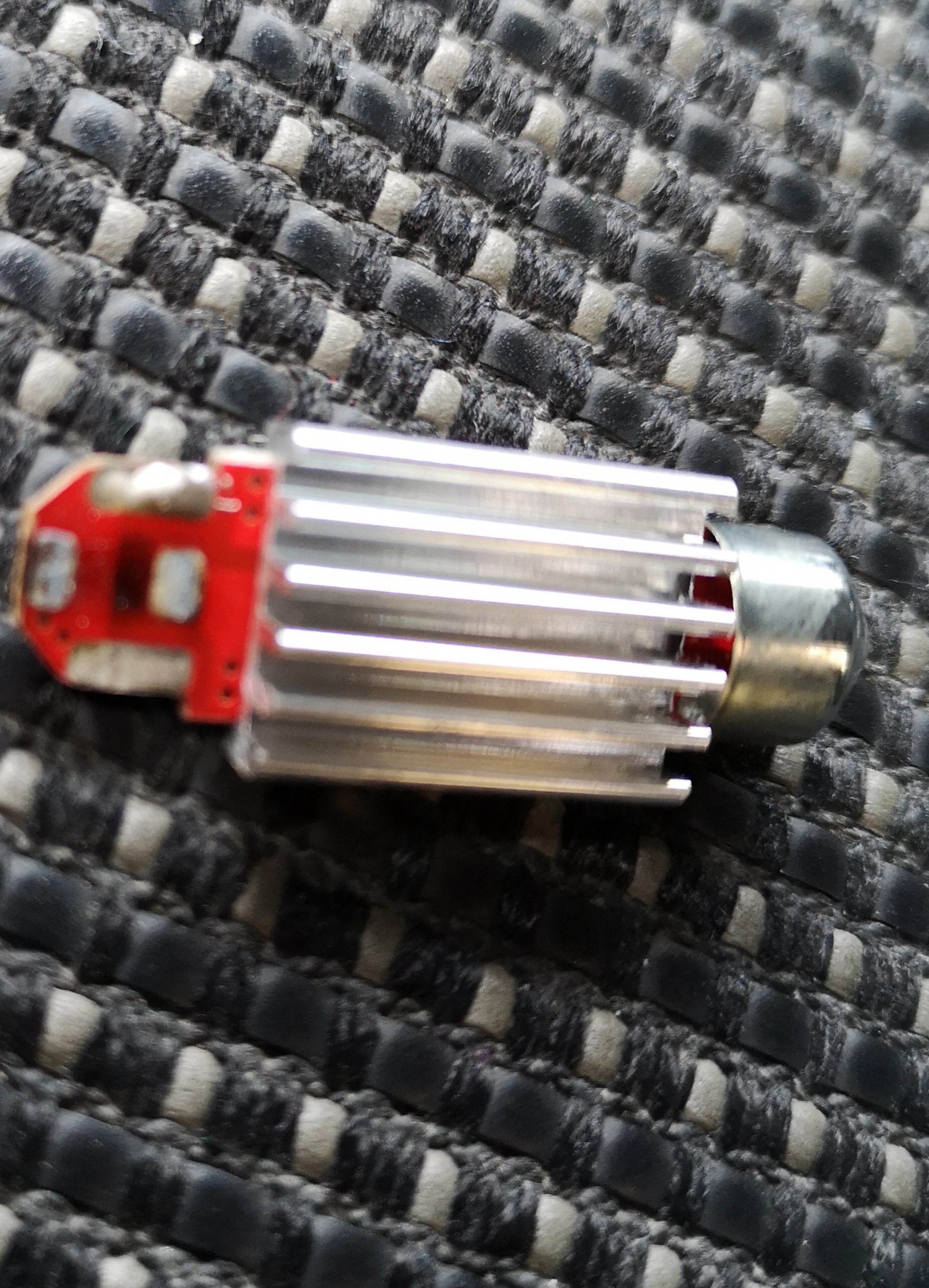

Здравейте, напредвам бавно, но мисля че открих виновника лед крушка в плафона с smd резисрор който е изгърмял най интересното е че диодите светят. Предполагам че релето е пострадало. Смених всички лед с сулфидни обикновени крушки. Успях да направя челна стойка в колата за да снимам номера на релето.

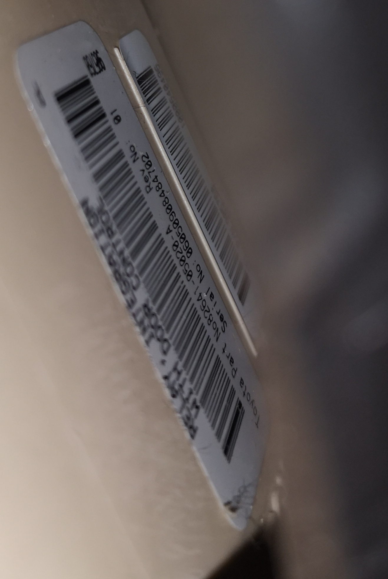

Part. No. 82641-05020A, Rev. No 1
SN:05060908484702.
Не можах да видя на снимките номерата от втория стикер с баркода CEL P/N имат ли значение?
SN:05060908484702.
