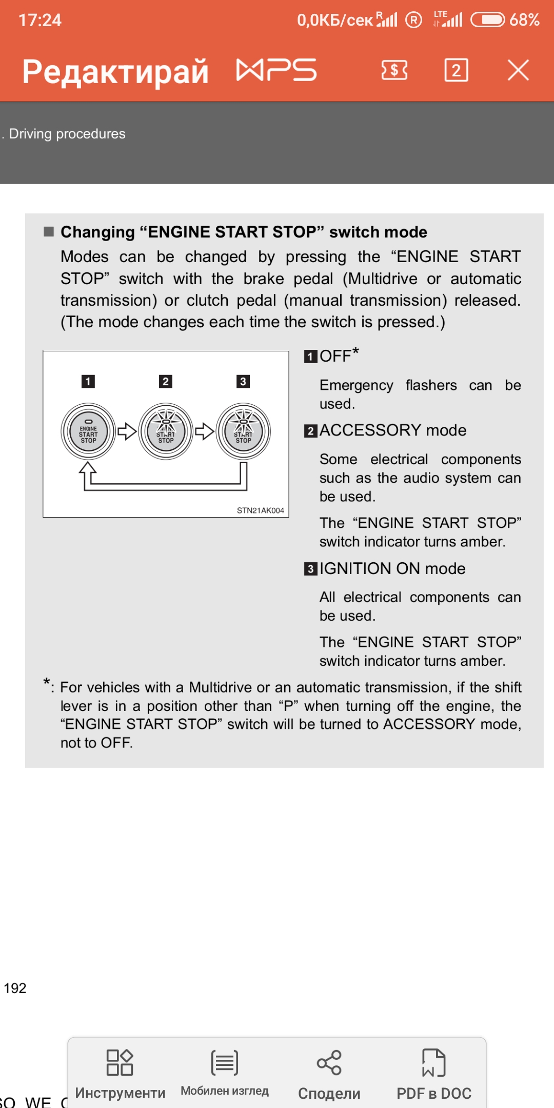

Интелигентна система за влизане в автомобила и запалване на двигателя (Keyless) и работата на аудиосистемата@
И нагледно.
Благодаря,
[Ако не натиснеш педала - при последователно натискане на бутона режимите на автомобила се въртят в последователност АСС/IGN/OFF без да завърта стартера. Като АСС е включени консуматори без контакт, IGN - включени консуматори с даден контакт - подадено напрежение към ЕКУ и т.н., OFF (всичко изключено)...]
Пробвах, с едно натискане без спирачка, работи ми аудиосистемата, видеорегистъра(запалката), памет волан и огледалата. До сега все на запален двигател ги ползвах,
