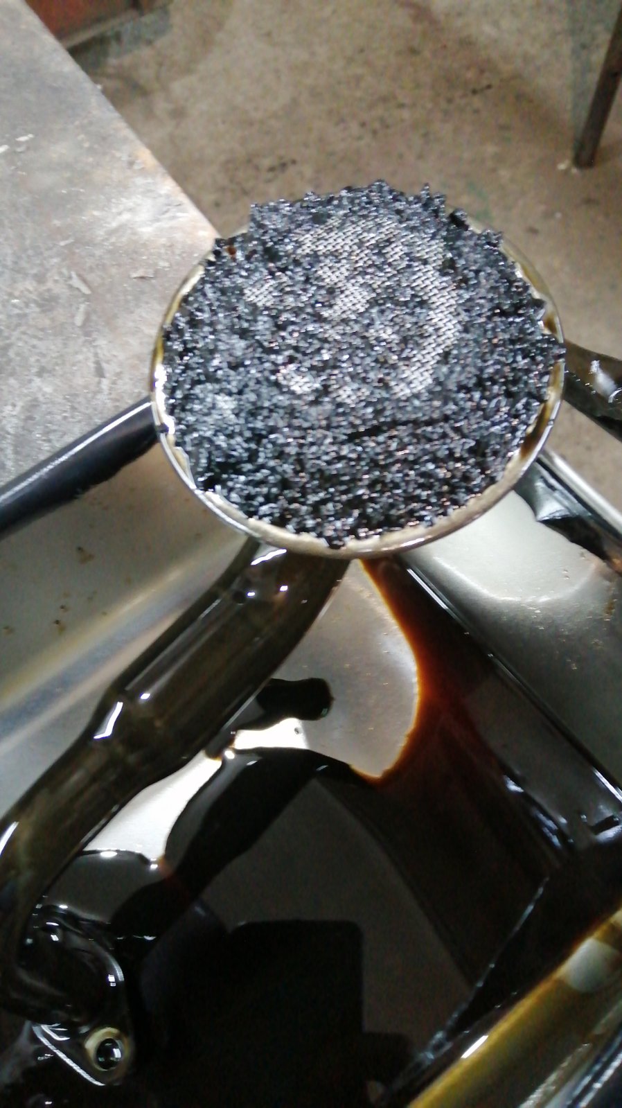

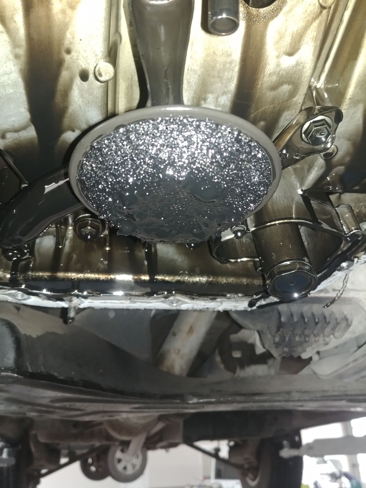

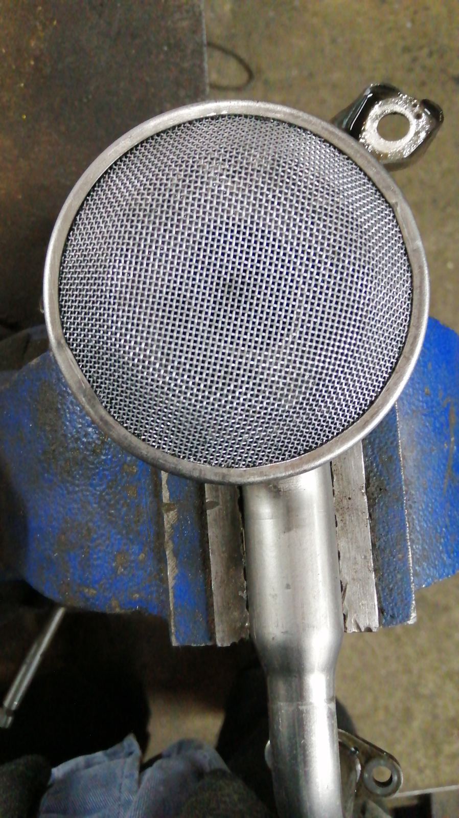

Ще споделя опит, тъй като и аз имах проблем с просветване на лампата за налягането на маслото. Отначало се случи с премигване на няколко пъти, спрях, мерих, всичко беше наред запалих и нямаше проблем , на следващия ден долях малко, въпреки че имаше масло (беше глупаво) но ме хвана с това премигване на сред пътя. .... Изминах към 50км още и пак започна да премигва, като на моменти светеше. Съответно спирам, чакам, паля и е не свети. Прибрах се с ту мигане, ту не. Още по пътя влязох във форума. Зачетох при едно от спиранията за проблемите на колеги и при мен се оказа задръстена цедка на маслената помпа. Първо смених датчика, но не беше той, а след това картер , цедка и нови масла, филтри и ТНТ.
Задръстената цедка
Задръстената цедка
Почистена. Добавям тук че масло слагам на Кастрол и се сменя на 10 000км.
