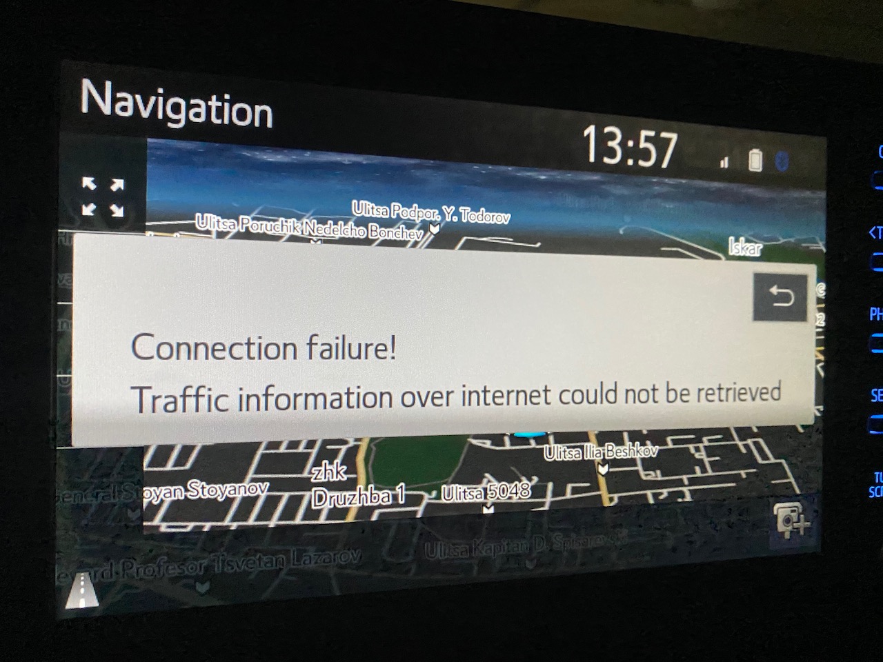

Някой има ли работещ трафик на навигация Touch2 with Go?
ТМ ауто твърдят, че с данни от интернет би трябвало да работи, но при мен не могат да го подкарат и не знаят защо.
Ако сменя начина от интернет на радио също не става, въпреки, че уж намира като източник Z-Rock.
Иска ми се да съм сигурен, че на някой му работи, за да мога да изискам да оправят и моя, а не да се окаже, че просто за България не работи. (Което за източник интернет не ми се вярва, защото дава грешка connection failure, че за тази локация няма данни...)

И да доуточня, при мен проблема не е просто липса на данни. Проблема е, че по някаква причина колата не може да се закачи към сървъра за трафика:
Просто отказвам да приема за нормално през 2019, в автомобил за една шапка пари да трябва да закачам телефон по стъклото/парното...

За връзката - трябва да се прочете - дали въобще има интернет свързаност (как става - през негова мобилна карта или трябва да вържеш телефона като точка за достъп), и дали въобще работи сървъра..

Интернет свързаност имам през Bluetooth и прогноза за времето, StreetView и Google POI search работят. Само тъпия трафик не ще да заработи.
Започвам да се замислям, дали за да заработи не трябва през портала на Тойота да имаш някакъв "апп" за трафик. Защото когато разглеждам магазина им за приложения, има например някакъв на ТомТом. Обаче логна ли се с моя профил (който е асоцииран с моя автомобил и моята конкретна навигация, възможните неща за сваляне се редуцират до само 3 и никакъв трафик...)
Кирилица би трябвало да има, след като има Руски език за менютата и някои улици по картата ги показва на български. Обаче така както си е на английски не видях опция да сменя само клавиатурата на кирилица :(

При мен трафик информацията си работи. В настройките избирам да ползва интернет и не ми излиза съобщение за грешка.
Ник, какво очакваш от тоя трафик? Не е като на гугъл картите да оцветява в червено натоварените улици (то като ги оцветява гугъла ми се е случвало да мина от там и да няма нито една кола освен моята).
Само веднъж в София ми предложи detour поради възможно забавяне по избрания маршрут. Иначе ъпдейтва пътища с участък в ремонт (слага триъгълно знакче и като го натисна излиза текст и глас обяснява какво означава знака).
В Румъния тази функция не работи. Пуснал съм си маршрут, гледам на светофара пред мен улицата заградена и се ремонтира а Touch 2 & Go казва карай направо.
