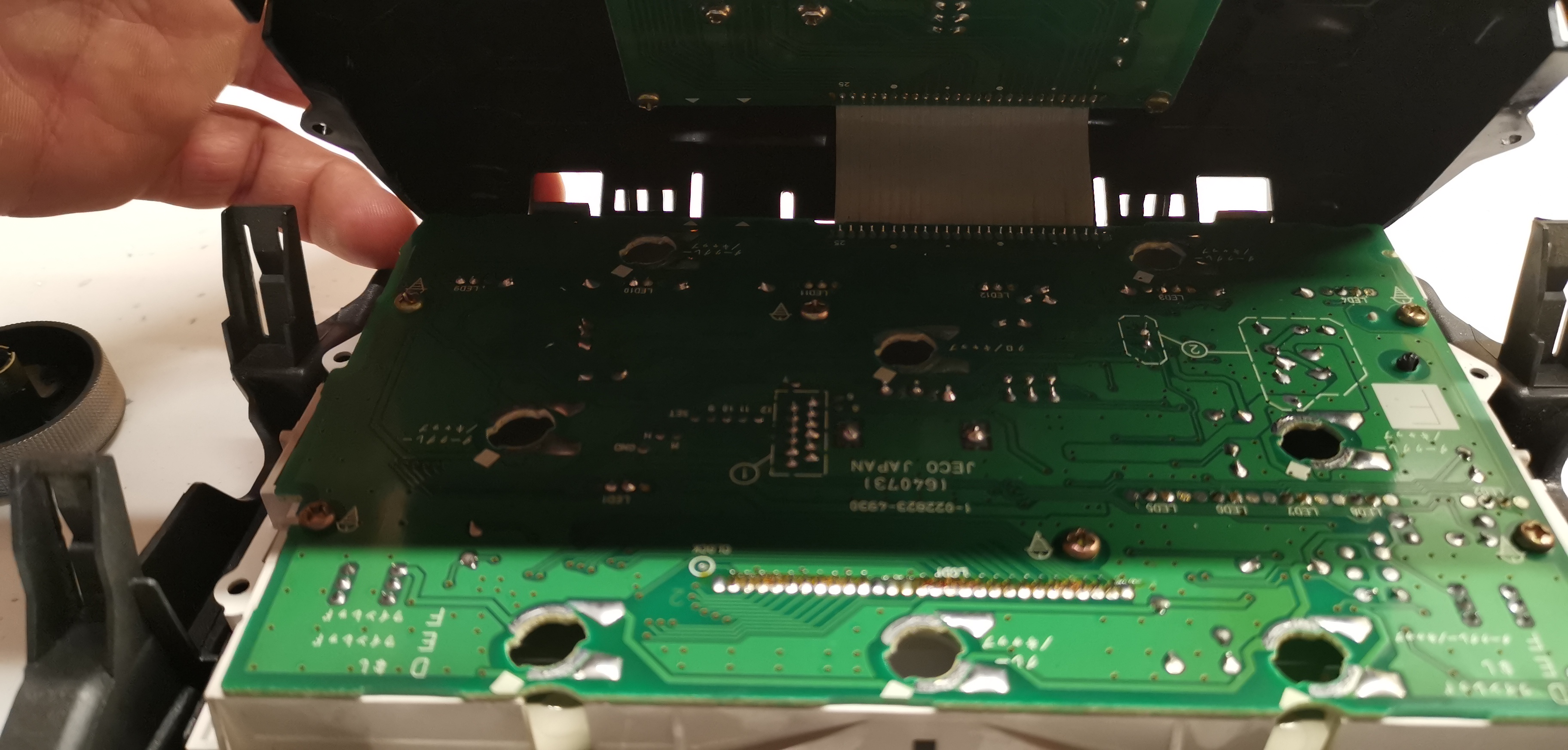

от скоро съм собственик на Авенсис версо 2003 дизел. Забелязвам ,че вечер бутоните на климатика и часовника нямат подсветка, т.е. нищо не се вижда в тъмното . Разглобих, но не намерих място за лампи, а се оказа цял панел. Не посмях да доразглобя в полеви условия. Можете ли да ми кажете дали има подсветка(надявам се) и ако има какви са лампите?

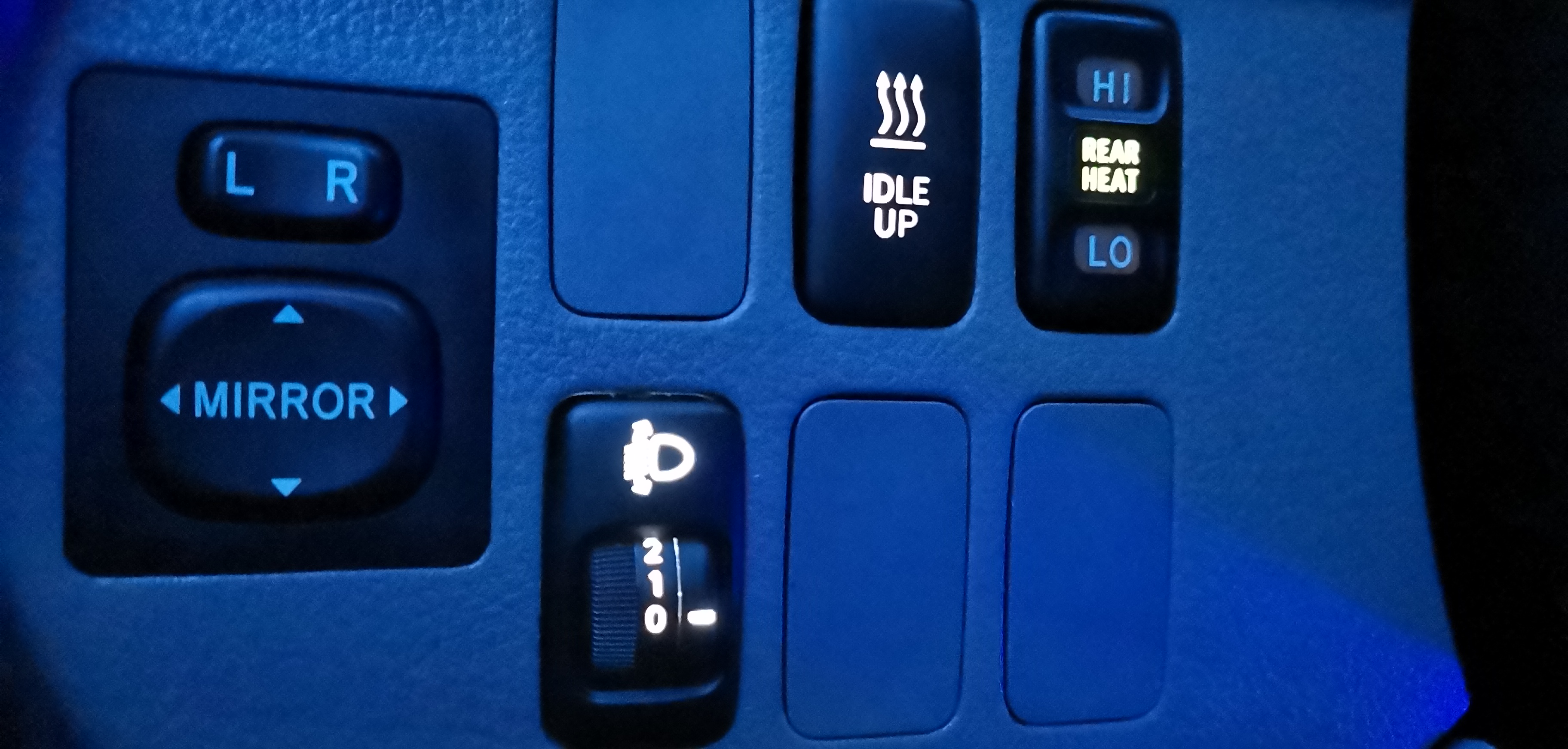

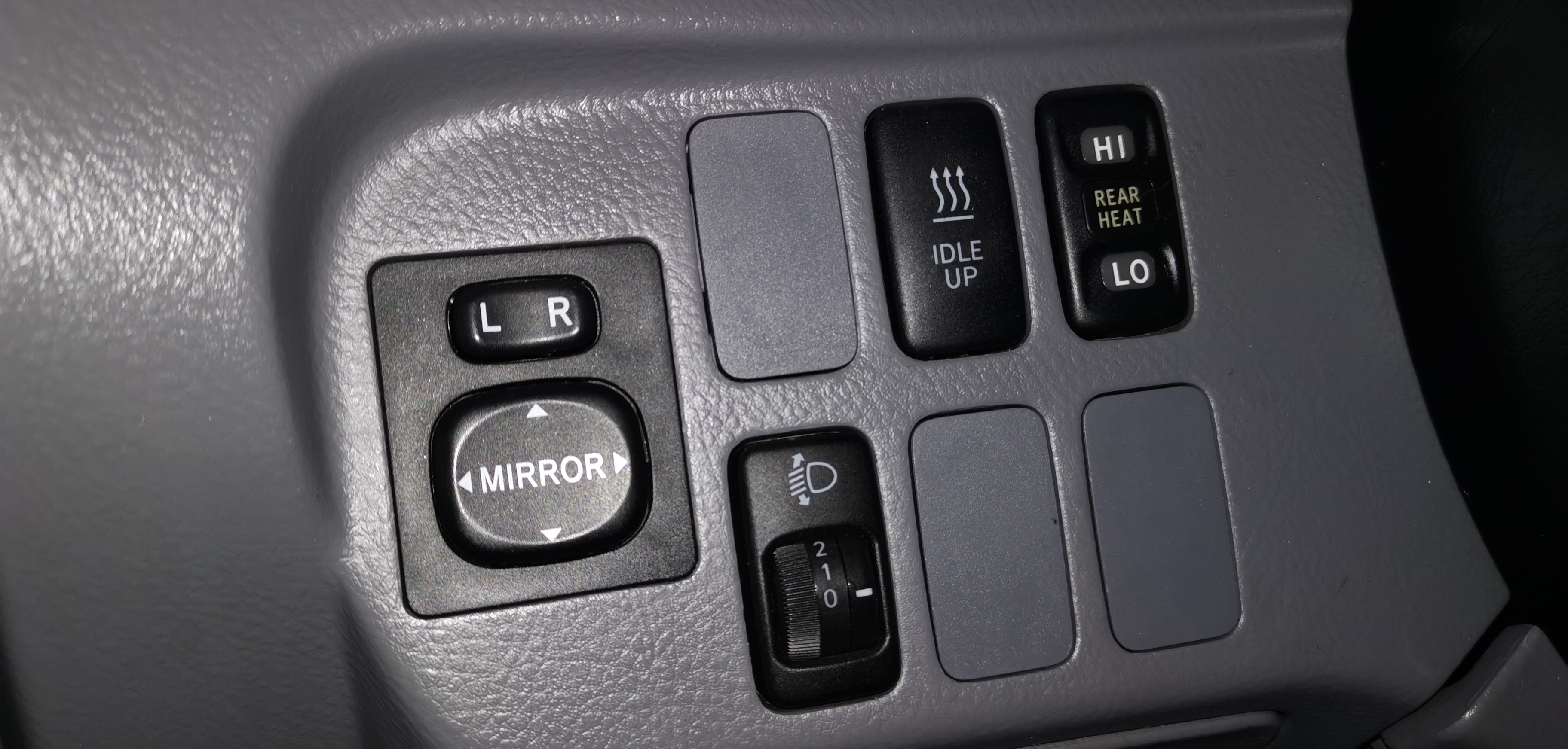

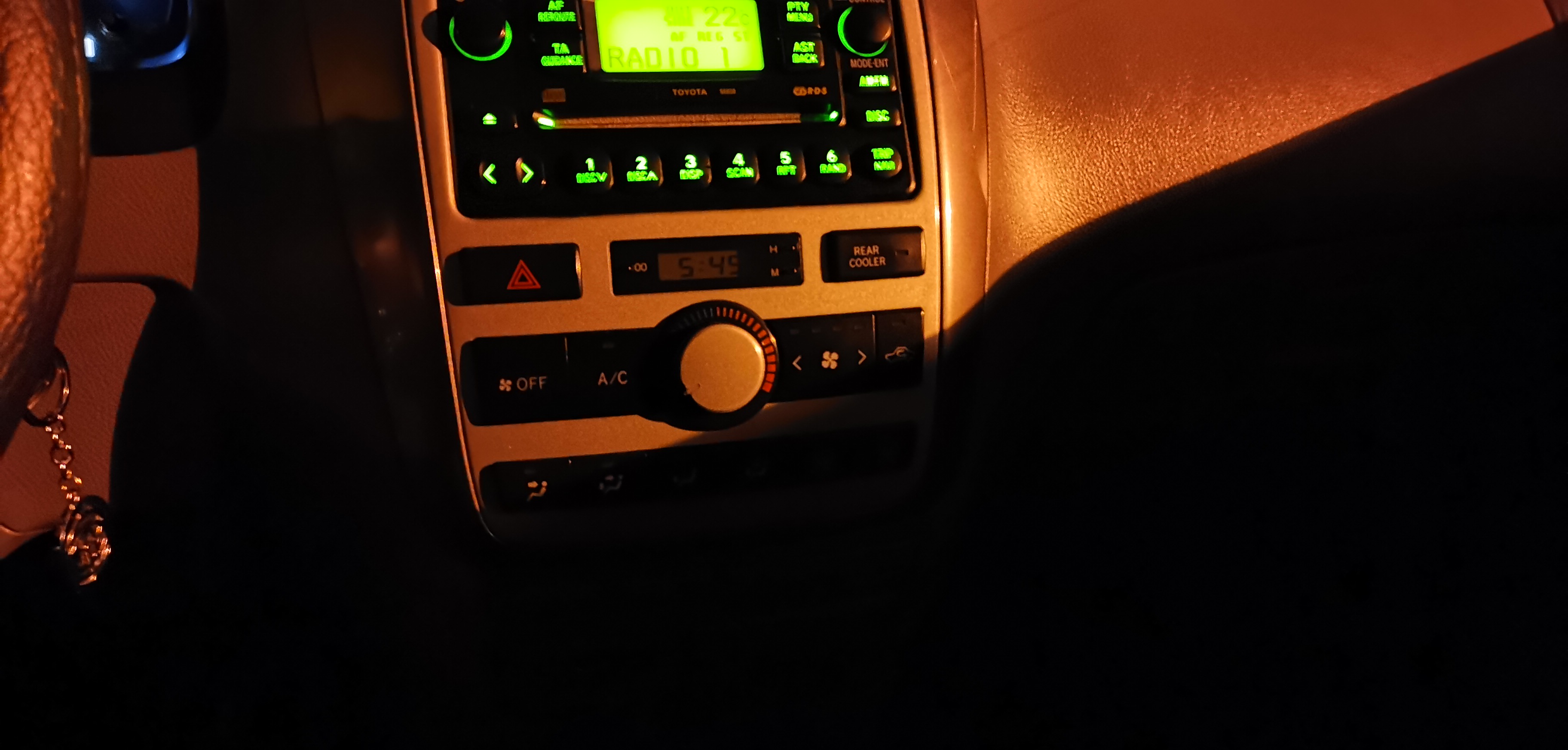

Това е таблото. Часовника има подсветка на контакт, но другите бутони нямат и в тъмното нищо не се вижда. Другите бутони, които са в лявата част до вратата имат ли подсветка. Свети само единия. Изпращам снимки с и без светкавица.

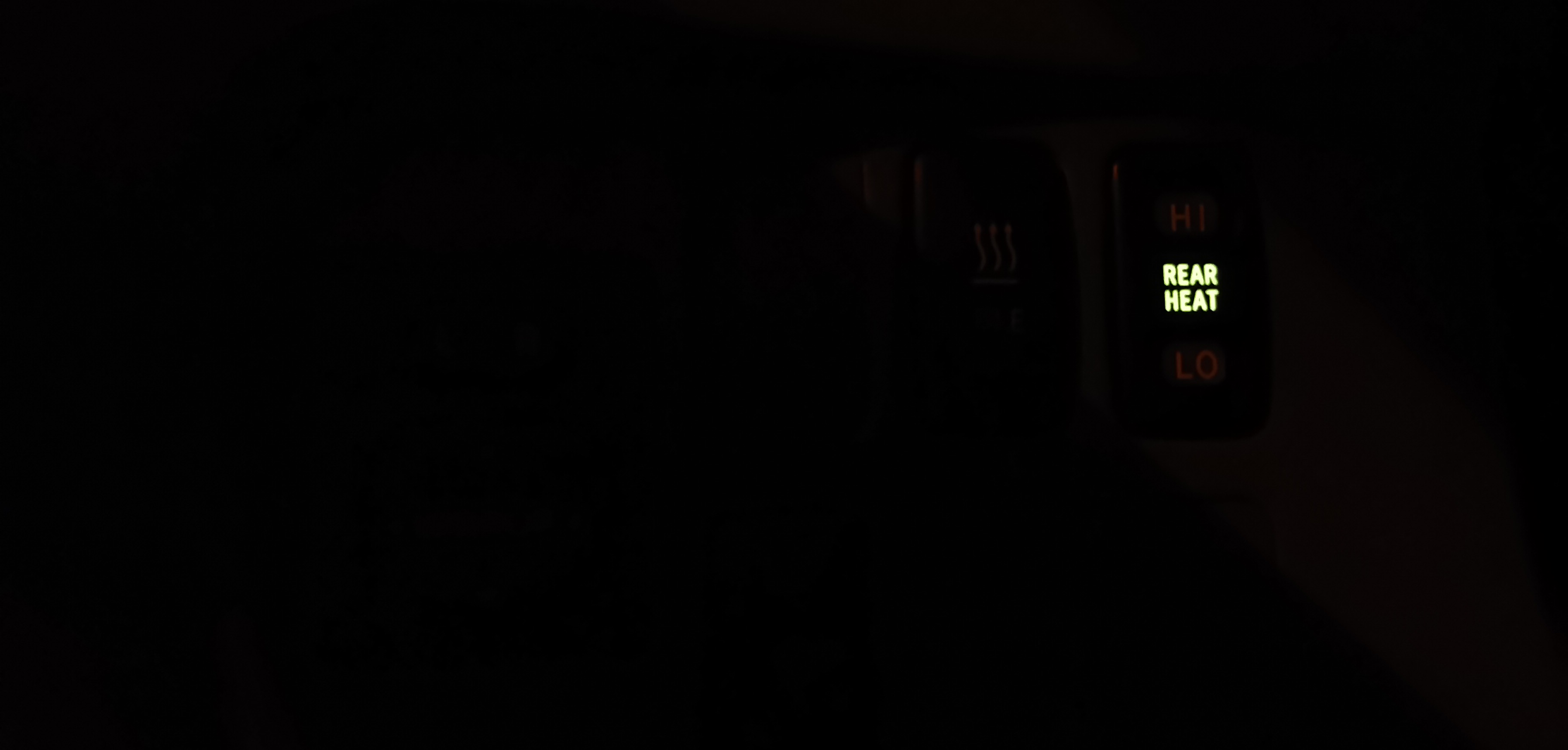

При мен (Авенсиса не е Версо!) бутона за корекцията на огледалата не свети нищо по него (разпилявал съм го няма лампа/диод). Този за корекцията на фаровете свети - врътката + картинката/иконата/знака/"фарчето" (крушка с цокълче 1.2Вата/14Волта, струва стотинки на авточастите, вади се целия бутон от таблото и се сменя), другите два ги нямам и не мога да споря, но гледам че Rear Heat свети посредата, може и "толкова да му е светенето". Бутоните ти за климатика си мисля че трябва да светят - ако извадиш модула погледни за цокълчетата на крушките Т3 (нещо такова: http://led4auto.com/image/cache/catalog ... 00x800.jpg), но бутона за аварийните би трябвало да свети със сигурност. Вероятно са изгорели крушките. Виж това клипче - панела много ми прилича на твоят:
Давам ти го колкото за идеята - при мен изглежда съвсем различно. Оригиналните ЛЕДове по копчетата са 0508, ако ти трябва по-ярка светлина ги сменяш с 3528 (имам 100 оранжеви 3528, ако ти трябват малко, мога да ти пратя на цената на куриера, за диодите ще почерпиш някой ден една лимонада
При мен за стъклата ми светят само тези на шофьорската врата, за другите предполагам че са изгорели диодите...
И ако искаш някоя вечер може да пием кафе ... че си ми градски.

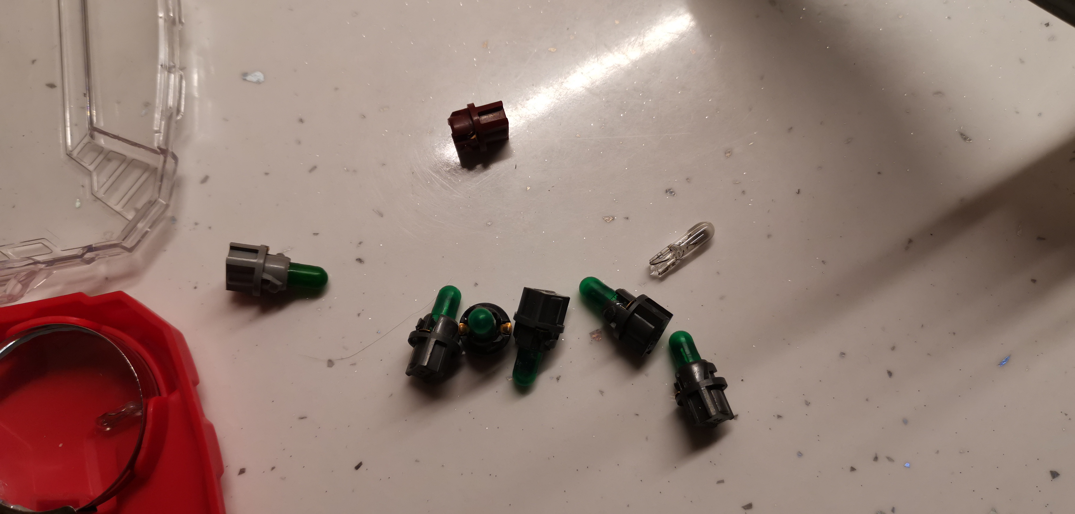

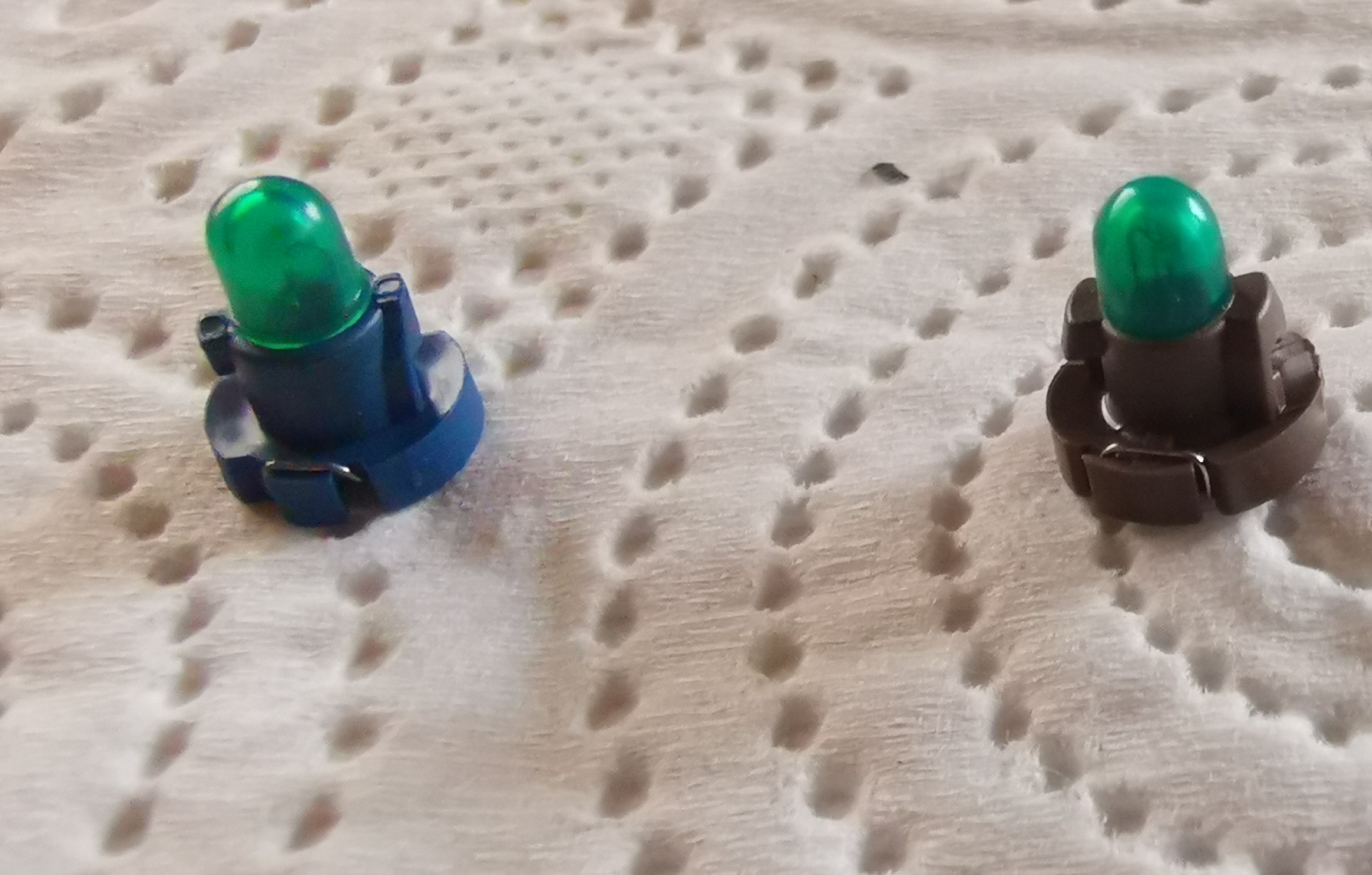

Тези лампи ги свалих от бутона за регулиране на фаровете и от бутона" IDLE UP". Видимо са еднакви, но не пасват в гнездото на другия бутон. Имате ли ли идея какъв модел са и от къде мога да си купя?

Ползвайте търсачката, много е писано за тези крушки. Могат да се заменят и със светодиоди.

Пишеш в търсачката - КРУШКАshumaher123 написа: ↑14 Ное 2019 18:53 но наистина опитах с тъсачката (крушки, лампи и т.н). ,но за съжаление нищо за това което търся.
След това пишеш в полето "търси в резултатите" - БУТОН.
ЕТО резултата

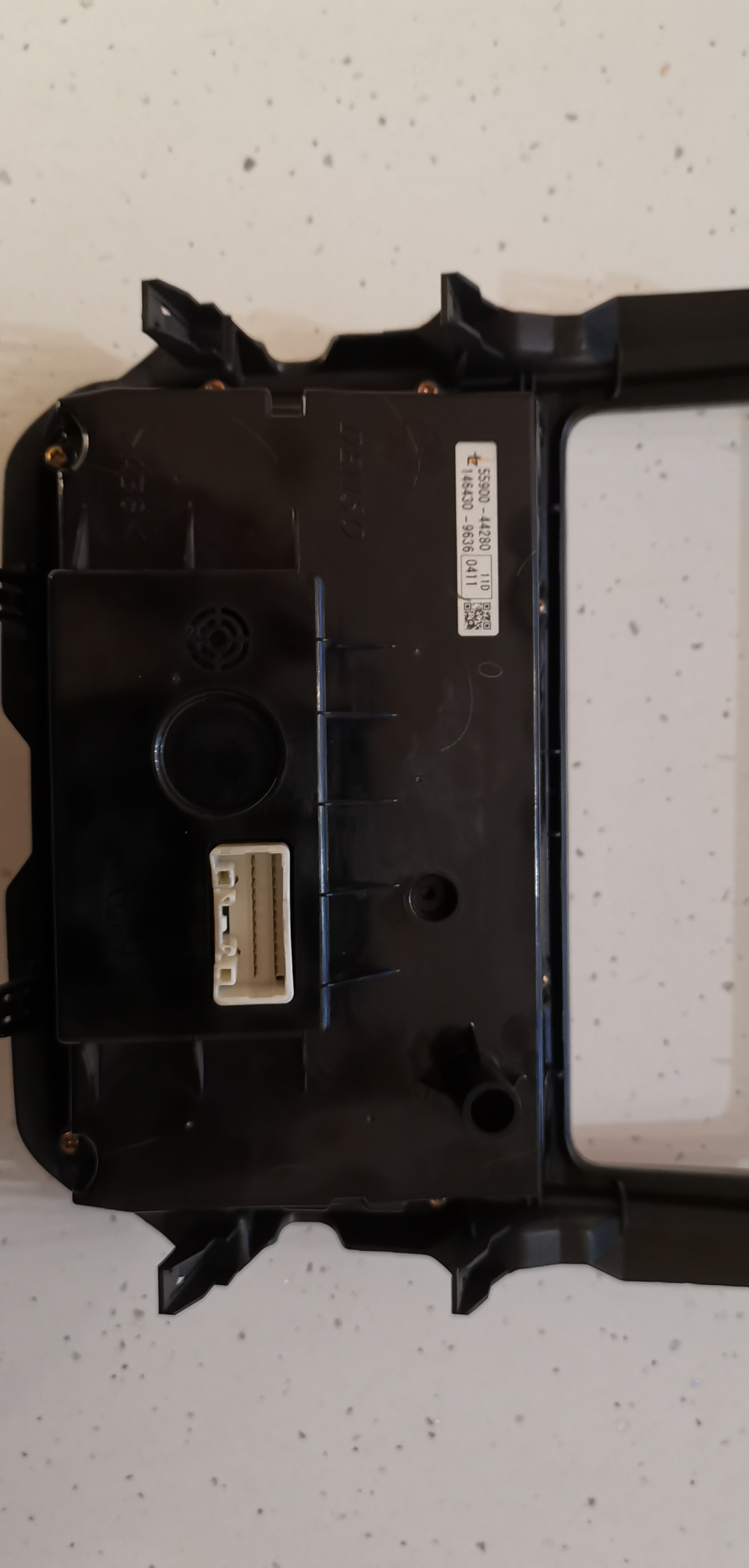

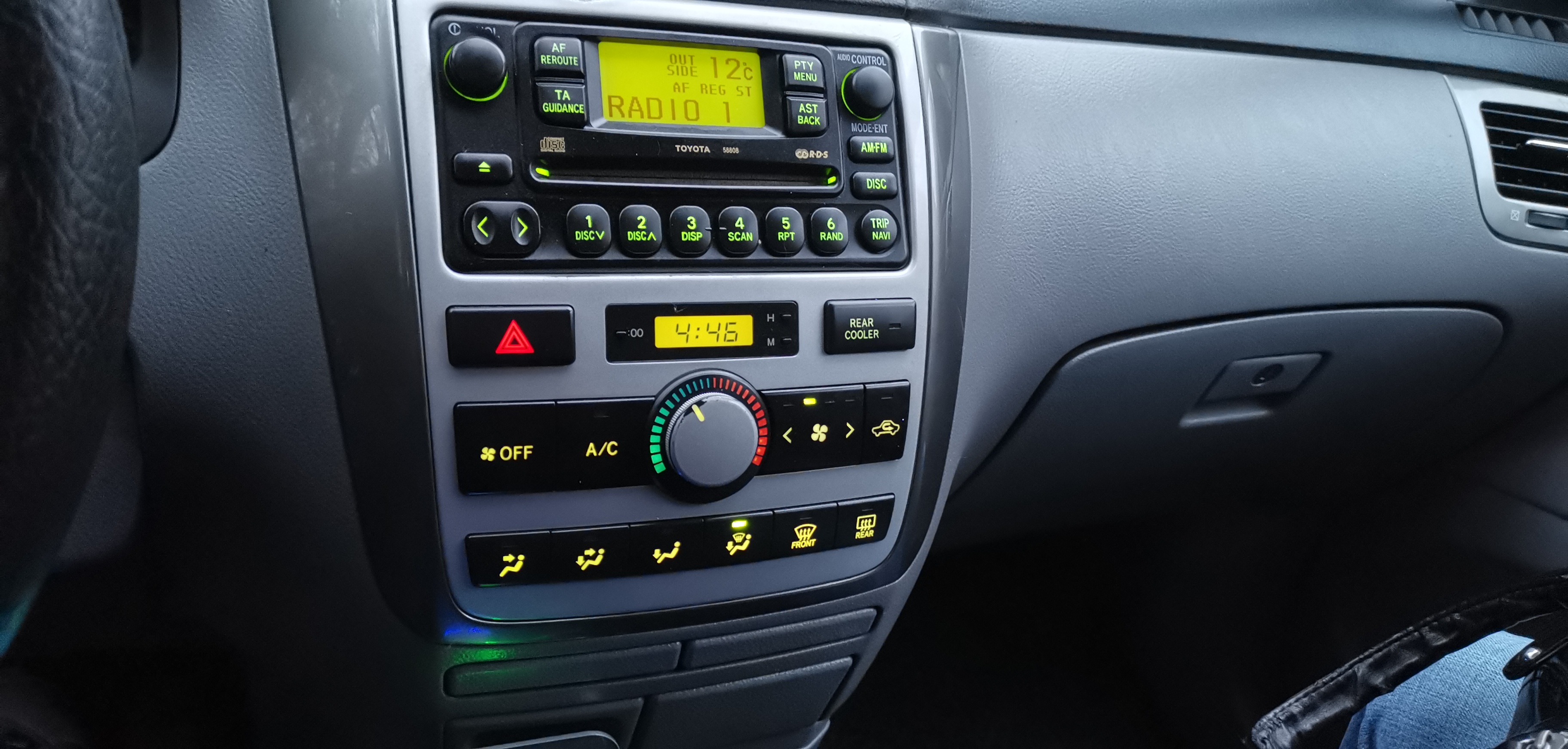

Реших проблема с подсветката. Благодаря и на колегата от форума "mapamop" за съдействието и помоща. Благодаря и на Akima и gimara за информацията.Показвам снимков материал, ако на някого може да бъде полезен.
