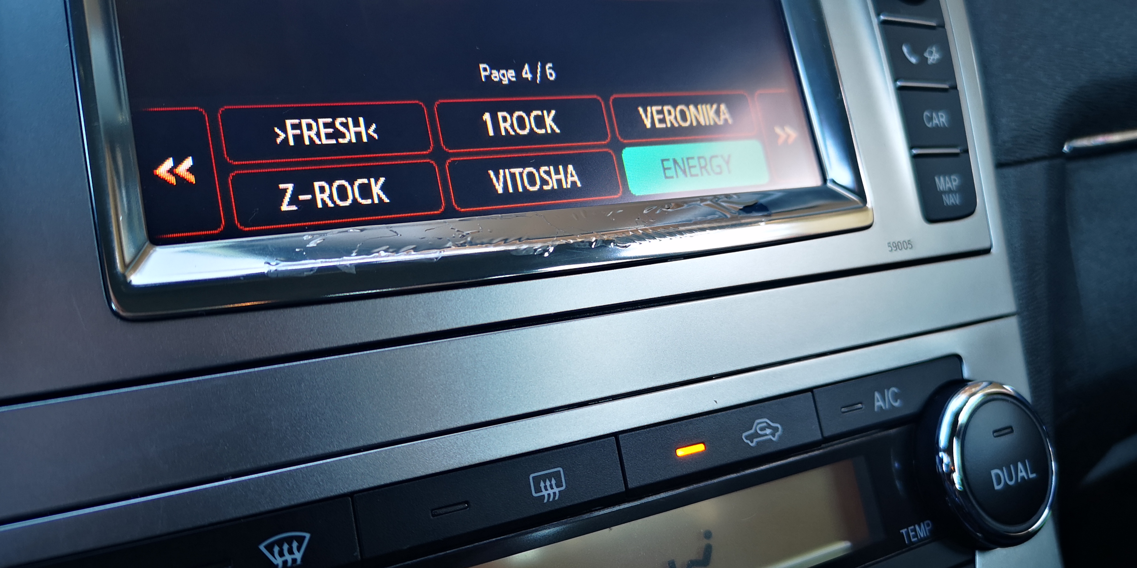

Да си изплача душата тука (то за съжаление, други варианти не ми останаха). Миналата седмица реших да си закарам колата - Toyota Avensis 2014 (с която се сдобих преди няколко месеца) да и изперат салона, че беше безумно мръсен. След съответното чудене и препоръка от няколко човека, я закарах в Софавто (в Ст.Град, зад Зимния дворец). На другия ден, когато отидох да си я вземам, установих че тия мизерници, са ми съсипали лайсната на таблото под медиата (така и не разбрах, след като съм я закарал за пране на салон, за какъв чеп им е трябвало да пипат по таблото) с някакъв агресивен препарат:
Лайсна под медиата
Лайсна под медиата
Съответно, веднага направих рекламация пред човека, който ми я предаваше - той съответно снима проблема и каза, че след разговор с шефа ще ми се обади. Обади ли се? Не!
След като изчаках ден-два, да видя дали ще проима реакция, реших да им пиша на мейла, оставен в сайта точно за проблеми. Детайлно описах ситуацията, като приложих и снимка. Отразиха ли ме? Не!
Минах и през Тойота да питам може ли да се смени - каката гледа в някакви схеми и каза не. Лайсната била част едно цяло с медиата.
Та така - имайте едно на ум, ако решите да си водите колата там (и е по-нова и ви пука за интериора).
А иначе, ми казаха, че проблема можел частично да се оправи с някакво фолио - обаче, аз нямам никаква идея, нито от къде да взема такова, нито кой би могъл да ми го залепи. Та, нещо да препоръчате (проверено, разбира се)?

За съжаление явно са им кекави/капризни покритията - имах същият ефект на Авенсис (Т22)...
Появи се известно време след като изхвърлих ароматизаторите, дето ги бе сложил колегата... Точно на мястото, където би имало възможност да капне от ароматизатора - не смятам, че е случайност и съм убеден, че причината при мен бе точно такава... При теб не знам дали имаш ароматизатор в района, но може и потта от ръката (или някое по-активно мазило за ръце) да е свършило работата в този район...
Така, че не съм 100% убеден, че точно автомивката са виновни - може просто да са ударили един парцал и недобре залепеното покритие (с намалена адхезия) да се е повдигнало...
Не виждам добре от снимката, но ако е никелирано - не може ли да се демонтира и да се прати на фирмите, които възстановяват покритието на рефлекторите?
Или направо да се пръсне черно...

slowtraveler, ако беше "смръдливката" щеше да има следи и по лайсната/панелчето 59005. imthedevil, на теория може да занимаваш КЗП, ако автомобилът е личен. Един въпрос - това покритие на твърда люспа ли се движи/отделя или е като целофан - меко?
Ако е хром/твърдо - Slowtraveler e възможно да е прав, че е слабо покритие и вероятният изход е фирмата за възстановяване на рефлекторите.
Ако е меко като целофан/кожа/хартия/ципа - вероятно е препарат или са я натиснали и престъргали с някоя машина/маркуч. Под препарат - разбирай техните си препарати, химията за таблото която ползваш и СМРЪДЛИВКАТА ако е закачена на огледалото. Изходът вероятно е измиване със разредител и пребоядисване...
Гадното е че ще падне голямо разглобяване.
Запазил ли си си мейлите и касовата бележка за изпирането? - Ще ти трябват за КЗП, ако ще ги занимаваш...

При мен имаше следа на локален участък само на единия детайл - явно другият е бил по-добре боядисан/наслоен.....
За битка с КЗП - според мен едва ли ще има полза и смисъл в случая - вероятно разходите за такъв цирк би бил повече от нова мултимедия... Но все пак човекът да си реши дали му се занимава, и дали има достатъчно документи - освен касова бележка, но и документирано, че детайлът е бил ОК преди автомивката (предполагам това ще бъде проблемът)..

Една пластмаса все ще се оправи. Не вярвам да струва повече от 10лв с фолио. Много драматизирате.

@slowtraveler - ароматизатори не ползвам (в колата не се пуши, тъй че не виждам смисъл от тях; отделно, че не съм попаднал до сега на такъв, който да не смърди гадно). От потта на ръката, както и от кърпичките (които са едни и същи - такива за табло) с които бърша таблото го изключвам. Защо? Защото съм маниак на тема чистота и колата я чистя кажи речи всяка седмица по два пъти (поне отвътре). И най-малкото, ако при бърсане бях видял, че се получава такъв проблем, щях веднага да спра - не да тегля по цялата дължина на лайсната. Още повече, че преди да им я дам, лайсната си беше в перфектно здраве - имах някъде снимка от преди, но за съжаление съм я изтрил и не можах да я възстановя.
@mapamop - ще го огледам пак, но по-скоро клоня към определението с ципата. КЗП не мисля, че биха свършили работа - не са ми предоставяли касова бележка (за такава се сетих, чак като се прибрах вкъщи и някак си нямаше да има файда да се връщам обратно).
@iovkito - това е, което не ми е ясно - може ли повече разяснения какво точно е фолиото? Къде да го диря? И най-малкото - какво е нужно за да се "монтира" то - ако трябва да се сваля медиата, май ще пия една студена вода и ще ходя да ги храня и в някоя фб група (и ще си карам така)?

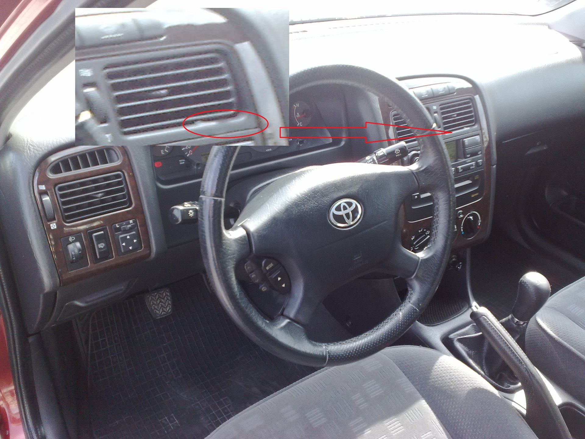

При мен също слоят не 'шупна' от веднъж... Първо бях забелязал точица, но след това се разви доста бързо - вероятно на осмотична основа...
Затова на автомобилите си принципно не ползвам никаква химия по интериора... Изключвам млякото за кожа по кожените детайли...
Потта от ръцете също не е за изключване - виж колко теми има за отлюпени скоростни лостове... Аз се потя по изключение, но и аз съм забелязвал подобни отлюспвания в местата с най-чест контакт с кожата...
Затова предполагам, че е имало наченки, които са станали видими (или са се 'финализирали') по време на миенето...
Мен лично ме бе изумило как подпухна се отлепи като люспа участъка на моя Авенсис... Също бе гледан автомобил :)
P.S. при мен бе този детайл - рамката на въздуховода, а надолу панела не бе мръднал... За съжаление снимката не е хубава, ама преди 11г телефоните не бяха това, което са сега tongue.gif
