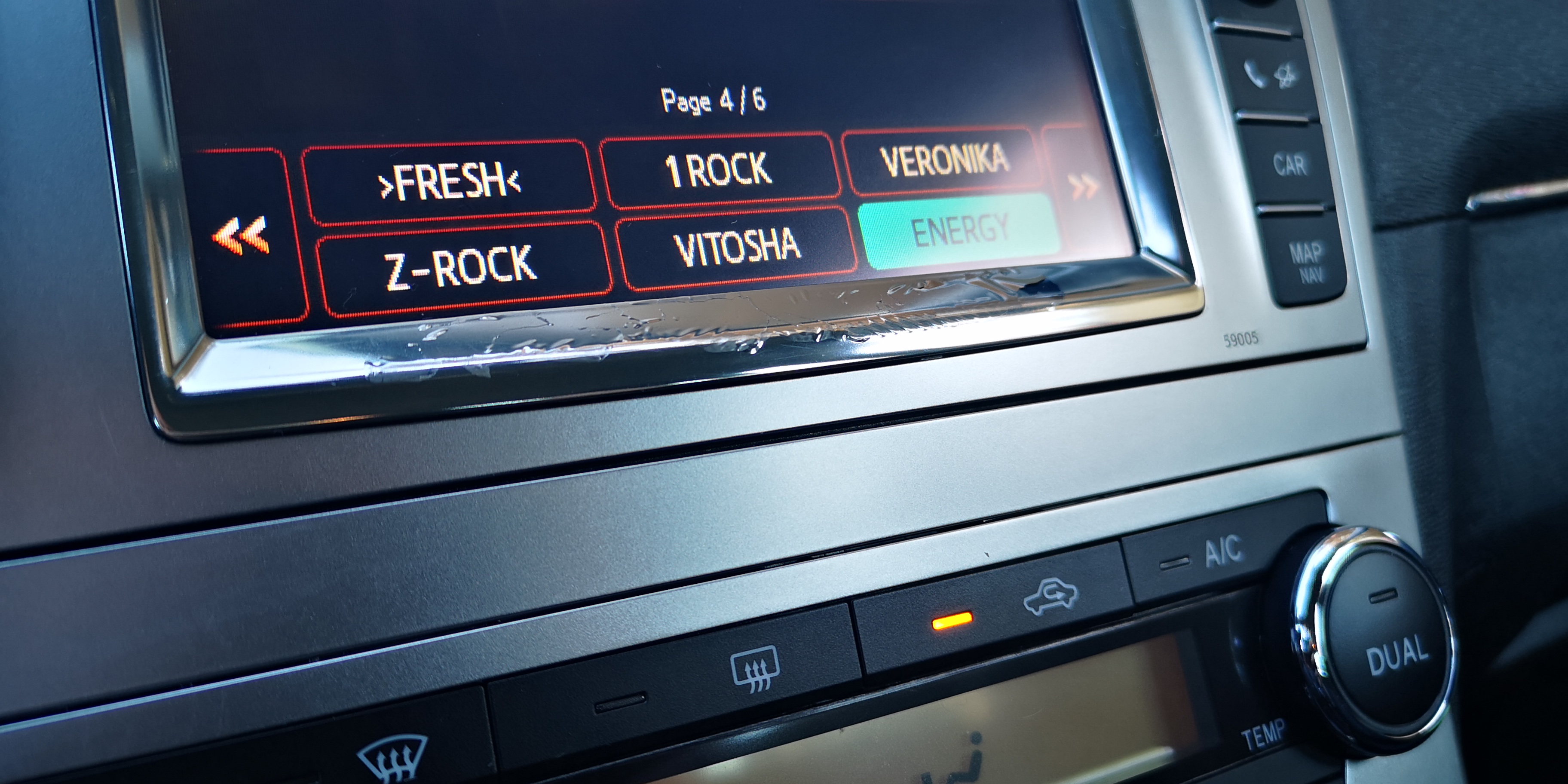

Да си изплача душата тука (то за съжаление, други варианти не ми останаха). Миналата седмица реших да си закарам колата - Toyota Avensis 2014 (с която се сдобих преди няколко месеца) да и изперат салона, че беше безумно мръсен. След съответното чудене и препоръка от няколко човека, я закарах в Софавто (в Ст.Град, зад Зимния дворец). На другия ден, когато отидох да си я вземам, установих че тия мизерници, са ми съсипали лайсната на таблото под медиата (така и не разбрах, след като съм я закарал за пране на салон, за какъв чеп им е трябвало да пипат по таблото) с някакъв агресивен препарат:
Лайсна под медиата
Лайсна под медиата
Съответно, веднага направих рекламация пред човека, който ми я предаваше - той съответно снима проблема и каза, че след разговор с шефа ще ми се обади. Обади ли се? Не!
След като изчаках ден-два, да видя дали ще проима реакция, реших да им пиша на мейла, оставен в сайта точно за проблеми. Детайлно описах ситуацията, като приложих и снимка. Отразиха ли ме? Не!
Минах и през Тойота да питам може ли да се смени - каката гледа в някакви схеми и каза не. Лайсната била част едно цяло с медиата.
Та така - имайте едно на ум, ако решите да си водите колата там (и е по-нова и ви пука за интериора).
А иначе, ми казаха, че проблема можел частично да се оправи с някакво фолио - обаче, аз нямам никаква идея, нито от къде да взема такова, нито кой би могъл да ми го залепи. Та, нещо да препоръчате (проверено, разбира се)?

За съжаление явно са им кекави/капризни покритията - имах същият ефект на Авенсис (Т22)...
Появи се известно време след като изхвърлих ароматизаторите, дето ги бе сложил колегата... Точно на мястото, където би имало възможност да капне от ароматизатора - не смятам, че е случайност и съм убеден, че причината при мен бе точно такава... При теб не знам дали имаш ароматизатор в района, но може и потта от ръката (или някое по-активно мазило за ръце) да е свършило работата в този район...
Така, че не съм 100% убеден, че точно автомивката са виновни - може просто да са ударили един парцал и недобре залепеното покритие (с намалена адхезия) да се е повдигнало...
Не виждам добре от снимката, но ако е никелирано - не може ли да се демонтира и да се прати на фирмите, които възстановяват покритието на рефлекторите?
Или направо да се пръсне черно...

slowtraveler, ако беше "смръдливката" щеше да има следи и по лайсната/панелчето 59005. imthedevil, на теория може да занимаваш КЗП, ако автомобилът е личен. Един въпрос - това покритие на твърда люспа ли се движи/отделя или е като целофан - меко?
Ако е хром/твърдо - Slowtraveler e възможно да е прав, че е слабо покритие и вероятният изход е фирмата за възстановяване на рефлекторите.
Ако е меко като целофан/кожа/хартия/ципа - вероятно е препарат или са я натиснали и престъргали с някоя машина/маркуч. Под препарат - разбирай техните си препарати, химията за таблото която ползваш и СМРЪДЛИВКАТА ако е закачена на огледалото. Изходът вероятно е измиване със разредител и пребоядисване...
Гадното е че ще падне голямо разглобяване.
Запазил ли си си мейлите и касовата бележка за изпирането? - Ще ти трябват за КЗП, ако ще ги занимаваш...

Една пластмаса все ще се оправи. Не вярвам да струва повече от 10лв с фолио. Много драматизирате.

@slowtraveler - ароматизатори не ползвам (в колата не се пуши, тъй че не виждам смисъл от тях; отделно, че не съм попаднал до сега на такъв, който да не смърди гадно). От потта на ръката, както и от кърпичките (които са едни и същи - такива за табло) с които бърша таблото го изключвам. Защо? Защото съм маниак на тема чистота и колата я чистя кажи речи всяка седмица по два пъти (поне отвътре). И най-малкото, ако при бърсане бях видял, че се получава такъв проблем, щях веднага да спра - не да тегля по цялата дължина на лайсната. Още повече, че преди да им я дам, лайсната си беше в перфектно здраве - имах някъде снимка от преди, но за съжаление съм я изтрил и не можах да я възстановя.
@mapamop - ще го огледам пак, но по-скоро клоня към определението с ципата. КЗП не мисля, че биха свършили работа - не са ми предоставяли касова бележка (за такава се сетих, чак като се прибрах вкъщи и някак си нямаше да има файда да се връщам обратно).
@iovkito - това е, което не ми е ясно - може ли повече разяснения какво точно е фолиото? Къде да го диря? И най-малкото - какво е нужно за да се "монтира" то - ако трябва да се сваля медиата, май ще пия една студена вода и ще ходя да ги храня и в някоя фб група (и ще си карам така)?

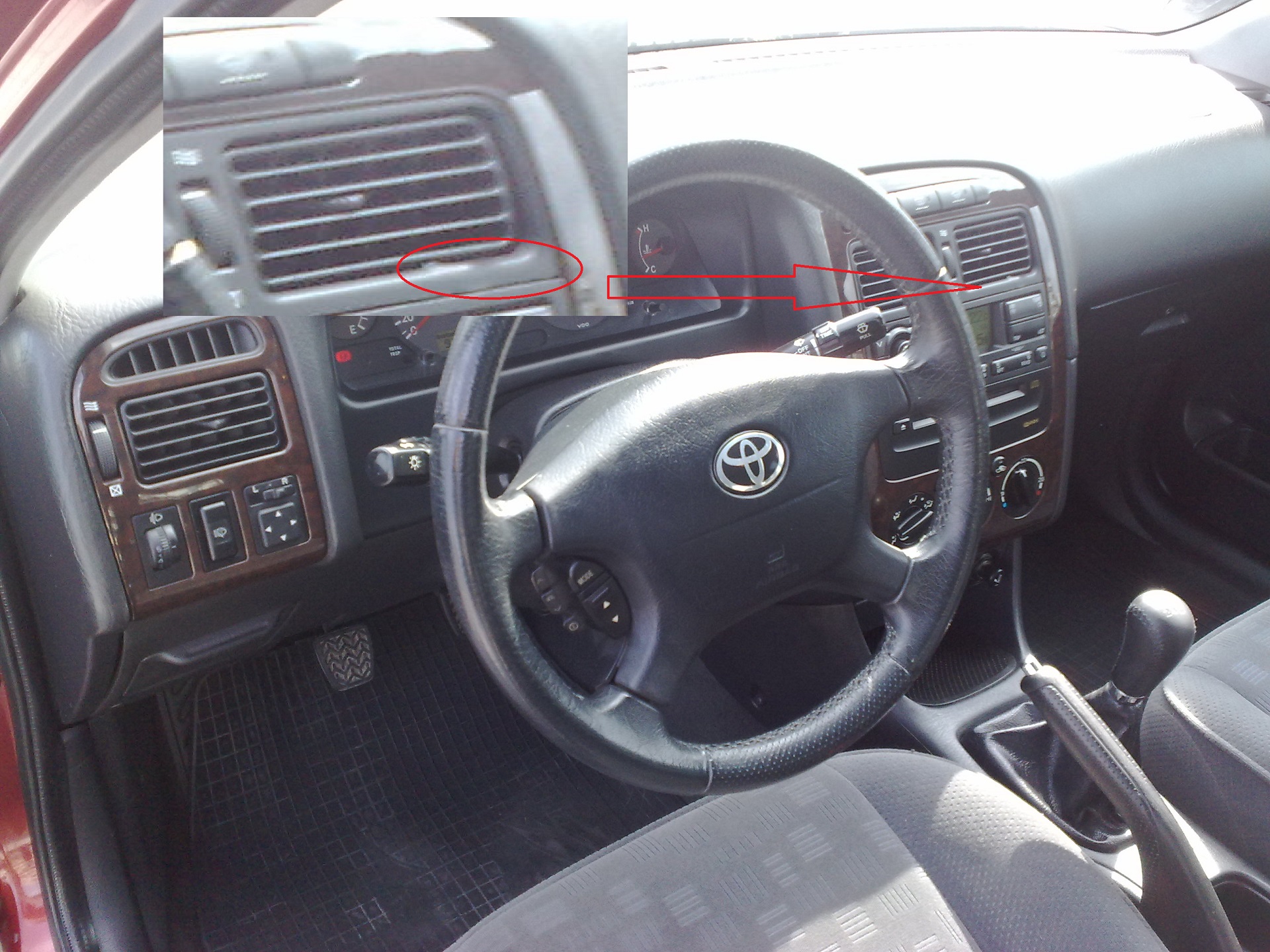

Мен лично ме бе изумило как подпухна се отлепи като люспа участъка на моя Авенсис... Също бе гледан автомобил :)
P.S. при мен бе този детайл - рамката на въздуховода, а надолу панела не бе мръднал... За съжаление снимката не е хубава, ама преди 11г телефоните не бяха това, което са сега tongue.gif
