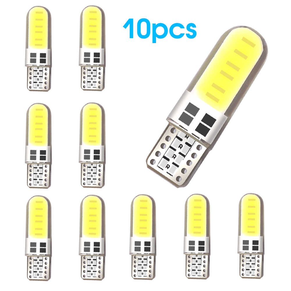

Преди време си купих лот от 10 крушки от този модел:
€ 13,68 42%OFF | NAO T10 LED 10pcs W5W LED Bulb 3030 Car Light Turn Signal Auto Clearance Lights 12V License Plate Light Trunk Lamp COB SMD
https://s.click.aliexpress.com/e/5K0YJM1w
Зверски хубави!
Бяла и силна светлина,не са мръднали!
Лошото е,че в момента има такса доставка до България,преди нямаше...
Предполагам и другите крушки от този склад са добри!

stefando написа: ↑15 Окт 2019 19:05 € 13,68 42%OFF | NAO T10 LED 10pcs W5W LED Bulb 3030 Car Light Turn Signal Auto Clearance Lights 12V License Plate Light Trunk Lamp COB SMD
Тези крушки ги дават китайците - Световой поток: 300 люмен, Мощность: около 1 Вт
Osram Premium LED T10 - Сила на светене 70 lm / 6000K, Захранване 12V / 1W - 30лв. за 2 броя, Гаранция: 5 г.
Та се чудя, китайците ли са много напред в LED технологията или Osram са много изостанали?
Аз се наиграх с китайските, скъпи и евтини пробвах, 1 год. никоя не изкара.

Защото китайците изпържват диодите да светят над максимума им и те горят.
Тези за купето се лекуват много лесно, като се сложи последователно резистор. Струва 5-10ст от скъпарски магазин. Варианти за слагане има много. След като се сложи резистор - светодиодите стават наистина вечни.
