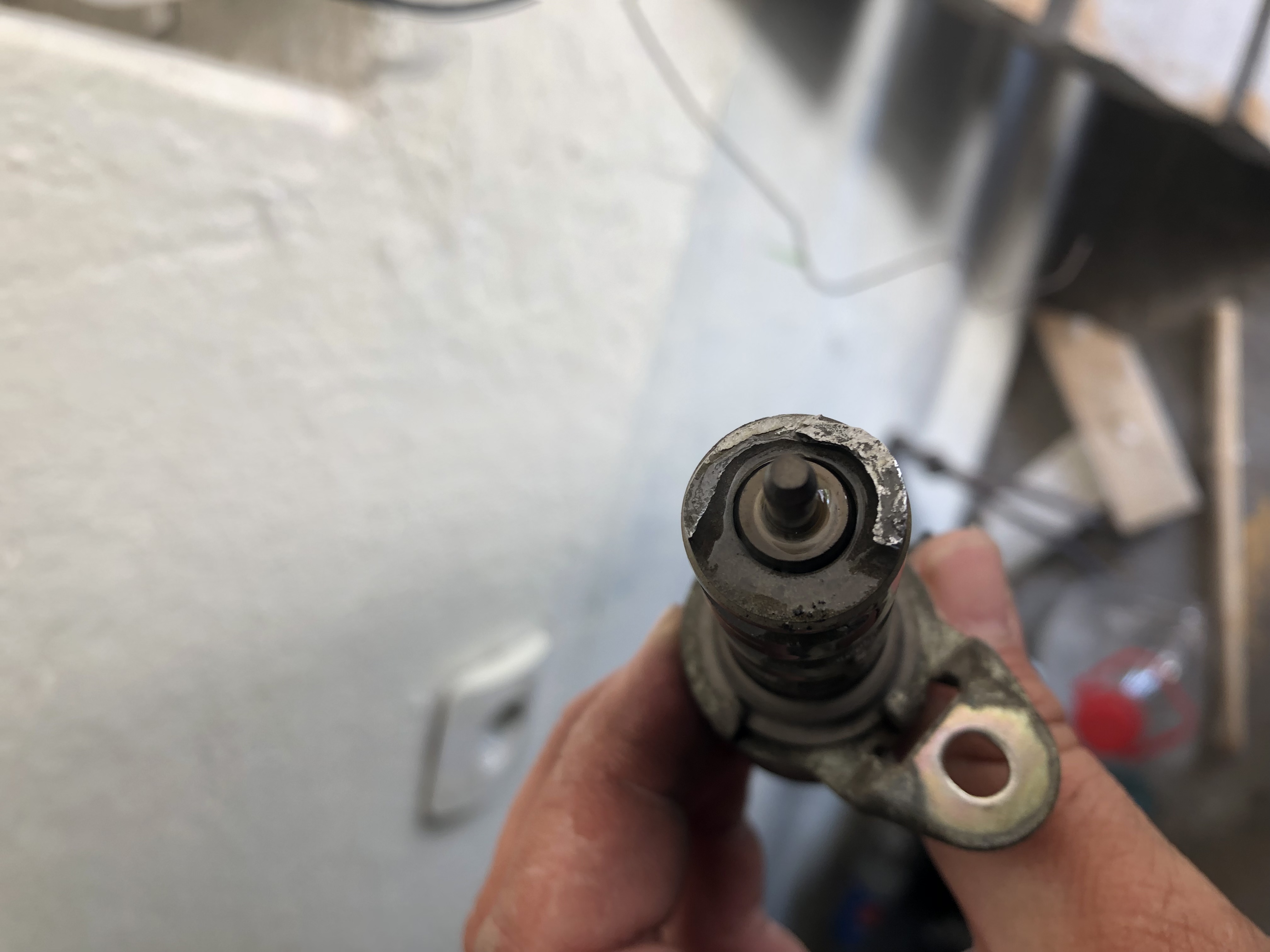

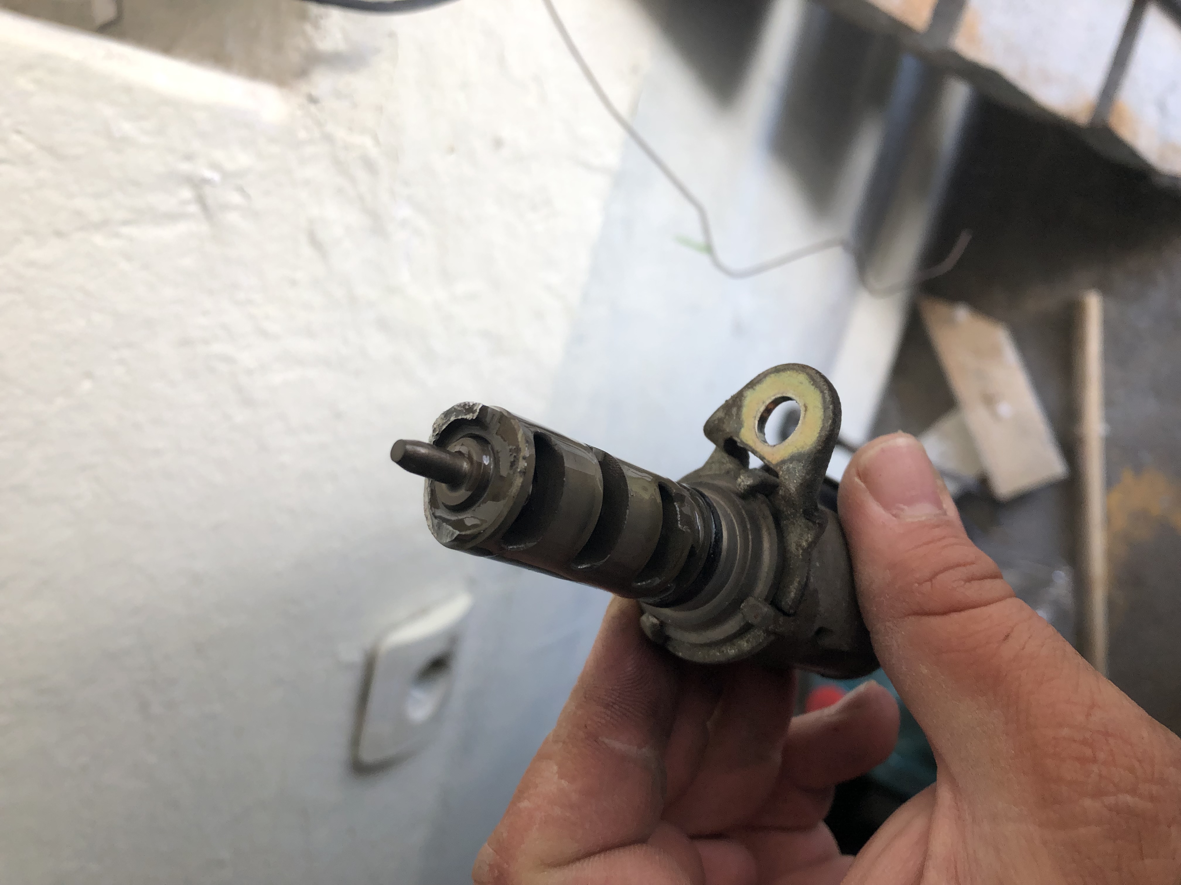

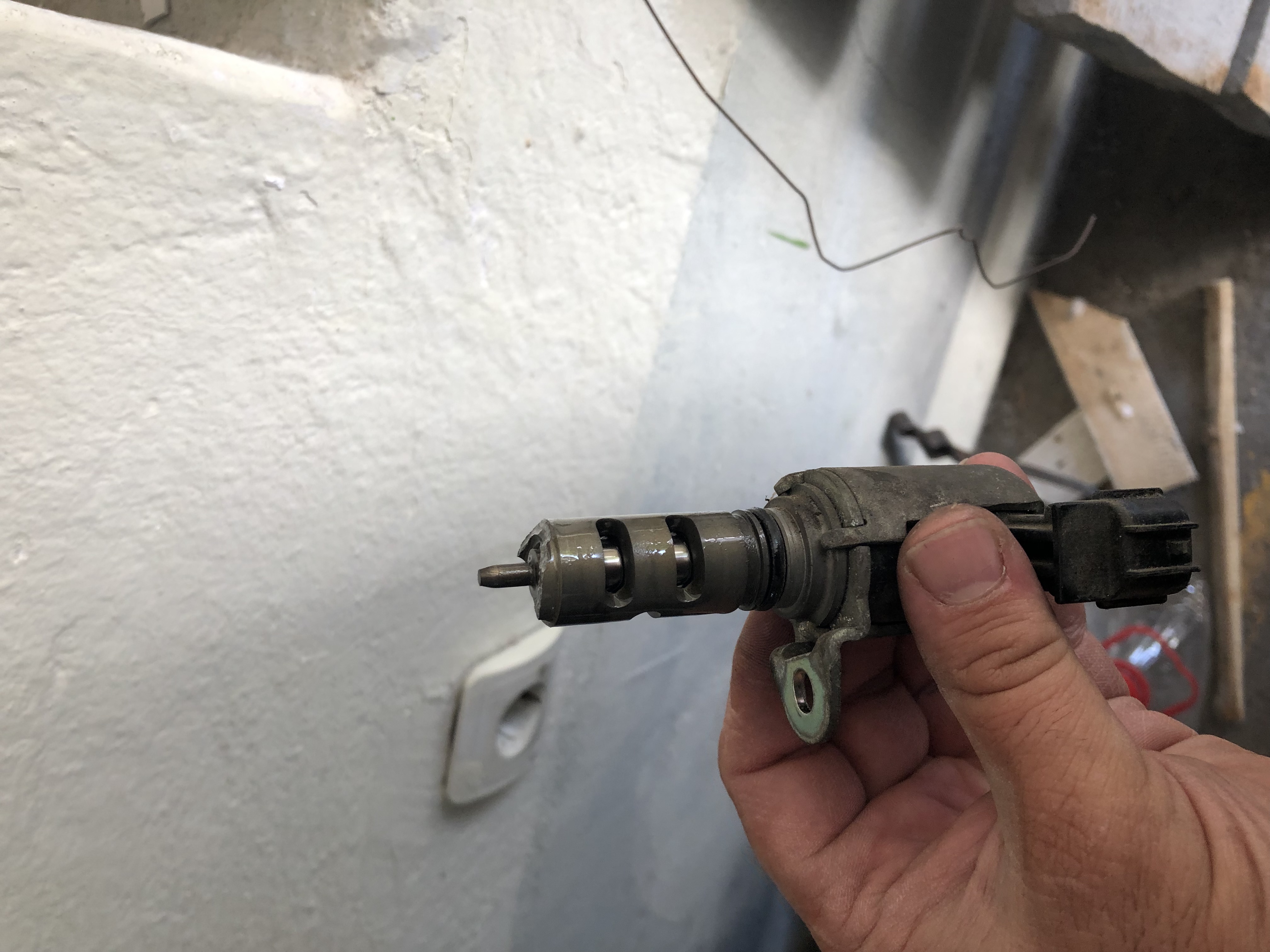

Здравейте колеги, от известно време ми светва чека когато карам на бензин, понеже газовото OBD трие грешките, закачихме веднъж и ми изписа camshaft position sensor..., та реших да го видя този сензор на разпределителния вал какво му се е случило. Оказа се счупен и част от него остава в главата. Може ли да ми кажете ако имате подобен опит как да извадя останалата частица от сензора ?
Благодаря предварително!

amshaft position sensor май е друго нещо и е от другия край на главата.

Да , това е електромагнитен клапан VVTI , (amshaft position sensor ) е датчик разпределителен вал , той е чисто електрически датчик на хол!

Не знам , дали VVTI системата има датчик разпределителен вал , но на един друг двигател доста ядове съм брал с такъв датчик , нов но със съмнително качество.
