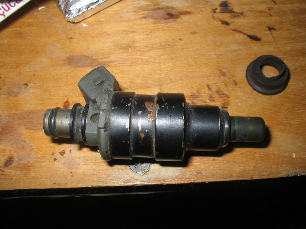

Здравейте Toyota маниаци :thumbsup: Имам един въпрос за 4А-GE двигателя. Значи има ли някакъв проблем двигател RED&BLACK TOP да се кара с електроника от BLUE TOP? Значи двигателя така или иначе вече е събран и колата се движи. С електрониката също е сменен и всмукателния колектор заради MAP сензора, но колата като че ли не върви както преди когато беше с дебитомер, а принципно би трябвало да върви дори повече някакви предположения да имате защо така се получава? :help:

ако сложиш датчиците, окабеляването и инжекторите от блутопа ще тръгне.

Датчиците и кабелите са сложени, но инжекторите мисля, че не са от BLUE top-а те имат ли някаква разлика с тези от RED top-a?

да. Има поне 4 вида инжектори слагани на 16 клапановите 4АГЕ

kato ste pochnali temeta sus injektorite neznam tia kakvi sa i dali tirabva da sa takiva kolko cc sa tia ako njakoi znae i dali triabva da sa drugi za AE86 sus bluetop moli ada kaje

215cc (при 3 бара) - нискоомови - oт блутоп с МАП сензор.
