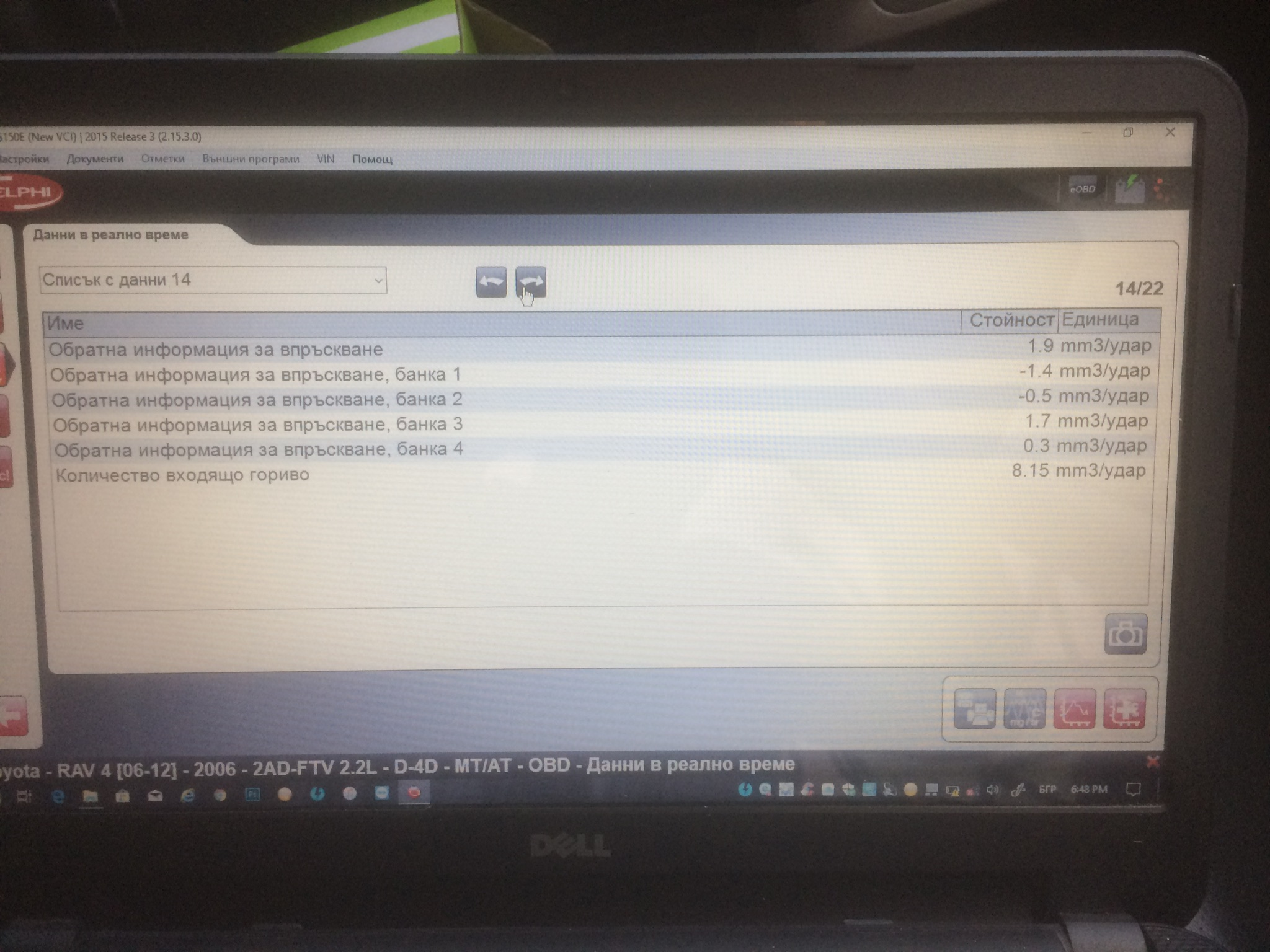

Мнение от Bronks » 12 Сеп 2019 21:33
Цилиндър -1.4
Цилиндър. -0.5
Цилиндър. 1.7
Цилиндър. 0.3
В добро състояние ли са дюзи с тези стойности това са на моя автомобил РАВ4 2.2 136 к.с.

Мнение от Bronks » 12 Сеп 2019 21:37
Ето и снимка

Дюзи RAV4- стойности
Мнение от Митхат » 12 Сеп 2019 21:55
Няма проблеми за сега.

Мнение от Bronks » 12 Сеп 2019 22:00
Кое колко е нормално и кога вече не нормално
Мнение от Митхат » 12 Сеп 2019 22:08
Първа и втора леко спечени,трета и четвърта леко повече пускат.
Това както виждам е скрийншот от аутоком или делфи ,даните в реално време ги гледайте сутрин на студен мотор

Мнение от Bronks » 12 Сеп 2019 22:29
Да от делфи са гледани но колата беше каране цял ден
Какви са перфектните стойности и мойте не са добре така ши да разбирам
Мнение от Митхат » 13 Сеп 2019 07:33
Добре са на топло,виж на студен мотор.
Може и една добавка на Pro Tec да налееш .

Мнение от Bronks » 13 Сеп 2019 08:32
При какви стийности трябва да се замислям за почистване или смяна
Мнение от Митхат » 13 Сеп 2019 10:39
Около и над 3.
Мнение от iovkito » 14 Сеп 2019 22:34
Започне ли да чука много, оправяй ги.

Мнение от Bronks » 15 Сеп 2019 18:17
Това са стойности на студен двигател около 35 градуса темп
Мнение от memorex » 15 Сеп 2019 19:05
Здр.
Няма проблем с дюзи според диагнозата.

Мнение от Bronks » 15 Сеп 2019 22:07
На трета дюза са завишени това ме притеснява
