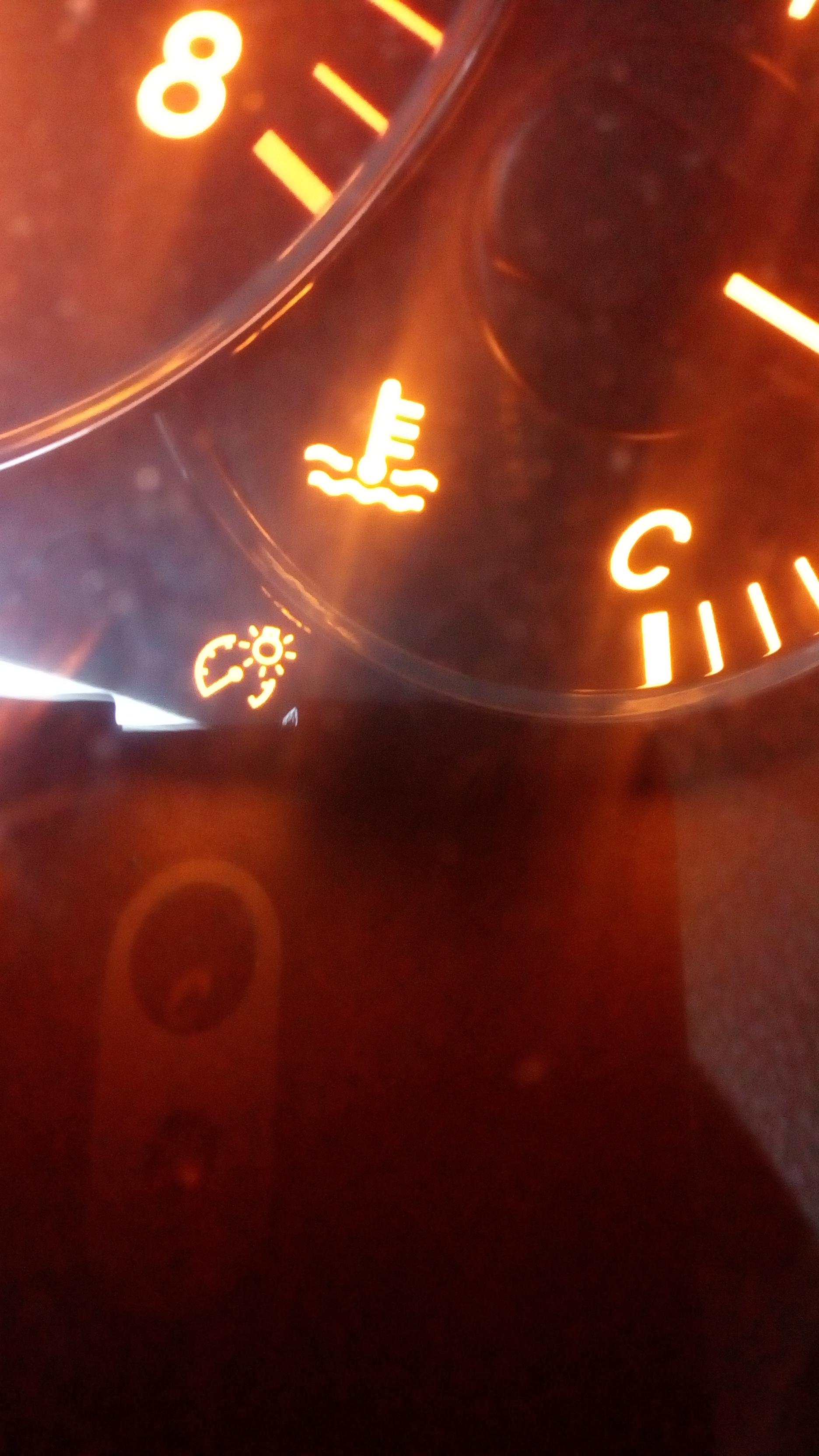

Здравейте, ще използвам темата за да задам и моя въпрос. Светна ми тази индикация(часовник с лампичка, ниско в дясно), която дори не подизирах че съществува. Някой знае ли за какво точно става дума? Благодаря! Колата е бензинов Авенсис 2007г.

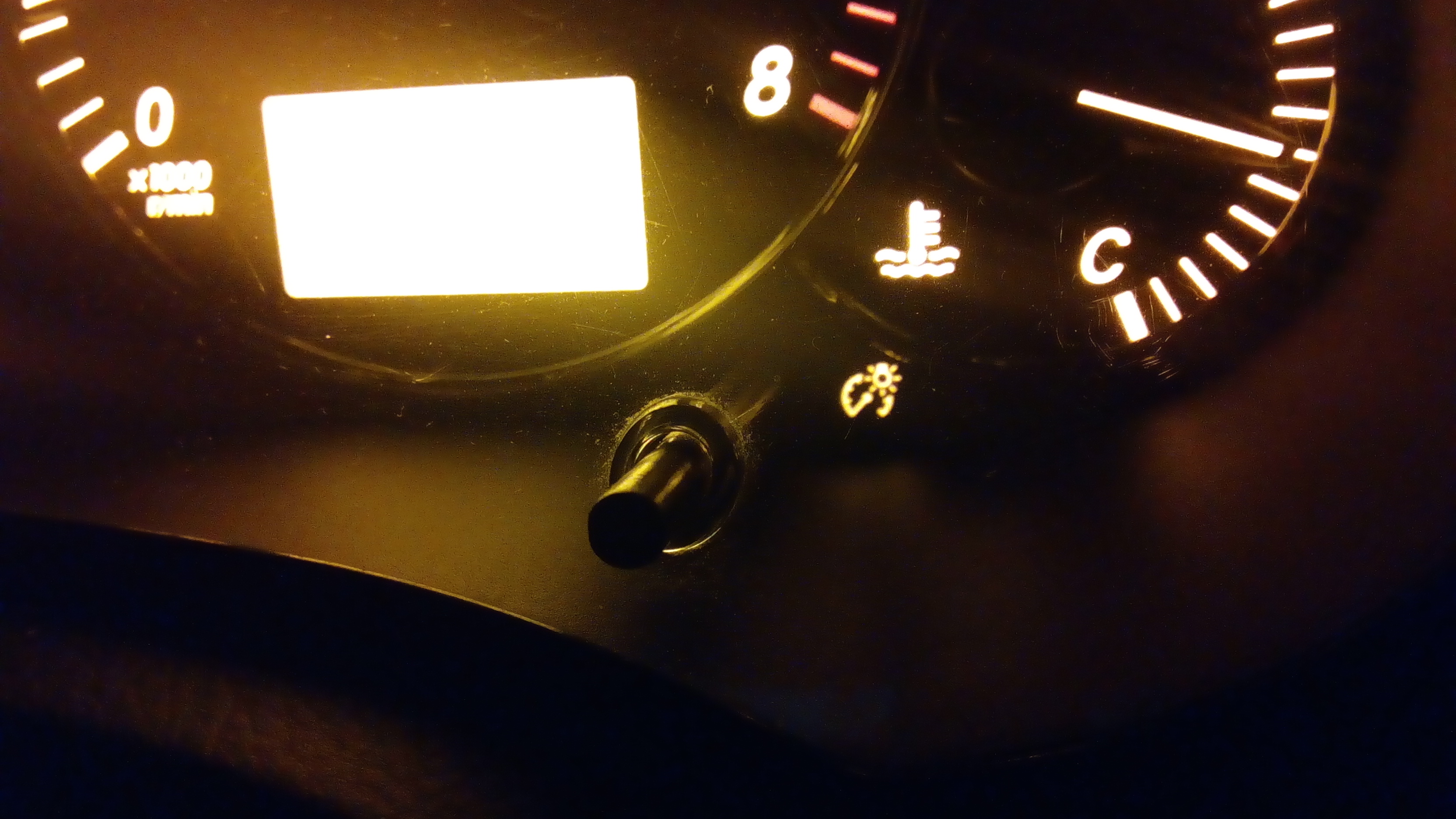

Тая индикация не ти е светнала сега. Тя светва още с покупката на авенсис. Обозначава мястото за бутона, управляващ силата на осветеност на таблото за по-лесно намиране в тъмното.

ohmy.gif Толкова ли да съм зле..трябва да я карам по-често тая кола. Извинявам се за глупавия въпрос. Бях готов да се обзаложа, че вчера светна..

И друг път е имало въпроси за тая лампа във форума, не си чак толкова зле. Имал съм такъв авенсис и за това съм сигурен за лампата.
